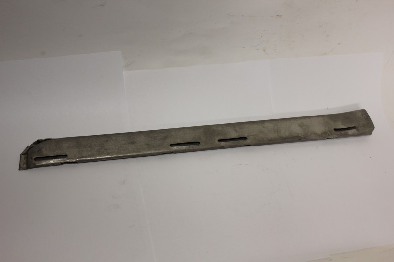

"Ларчик проще открывается" : надо основные отверстия в распределительной трубе сделать вниз под углом 60 градусов от горизонтали - перемешиваться будет весь объём. теоретически. А вообще надо бы трубу разглядеть сначала, может там есть уже отверстия , судя по рисунку...
И менять подачу не нужно , а только правильно задать поток.
из какой книжки рисунки??

Добавлено: 11 янв 2017, 09:00
Примерно так эта хрень выглядит, только у 157-го она длинее
MAVr-diesel писал(а): А вообще надо бы трубу разглядеть сначала, может там есть уже отверстия , судя по рисунку...

Что ж, придётся сделать установку для проверки истечения жидкости через эту трубу.
Добавлено: 13 янв 2017, 06:46
MAVr-diesel писал(а):Что ж, придётся сделать установку для проверки истечения жидкости через эту трубу.
Изготовь прозрачную модель мотора и смотри
Добавлено: 15 янв 2017, 15:01
Элементарно Ватсон (с)
склеиваем глухой аквариум размером с двигатель, вставляем туда эту злополучную трубу, прикручиваем помпу, водружаем настоящюю гбц, пристраиваем привод- электромотор. для чистоты эксперимента навешиваем всю систему охлаждения , находим время для этого всего и испытательный стенд готов.
Кстати в расход штатной помпы в 240 л/мин как то верится с трудом. :? :? - проверим.
между выходным патрубком и радиатором ставим расходомер, для проверки под нагрузкой, расхода-перекачки жидкости.
для этого всего нет только времени :oops:
