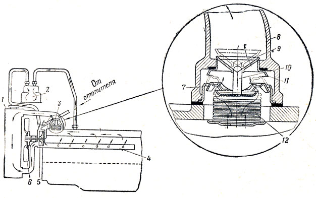

MAVr-diesel писал(а):Я делаю то, что не сделали наши доблестные инженеры, и/или должны были сделать :
Нет, а что плохого в существующей схеме? Наоборот хорошо, что ОЖ  забирается там-впереди, после полного цикла. И малый круг нормальный.
левит писал(а):Нет, а что плохого в существующей схеме? Наоборот хорошо, что ОЖ забирается там-впереди, после полного цикла. И малый круг нормальный.
Интересно, а из каких отверстий будет перемешиваться ОЖ, ниже распределительной трубки. Получается большая застойная зона.
Не очень понял связь про перемешивание и отверстия с новым местом отвода. :(
Мне кажется, что с перегревами тебе надо бороться не путём изменения места ОТВОДА ОЖ, а изменением места ПОДАЧИ ОЖ. Например к нижней части цилиндров надо подавать ОЖ, а не сверху. Тогда можно избежать появление паро-воздушных пробок и застойных зон, образование которых при исправных помпе, радиаторе, при чистом блоке и т.д.. очень, на мой взгляд, маловероятно.Но как поменять место подвода? Никак.
А если сделать как ты хочешь то что изменится? Думаю что при внедрении желаемого ты получишь либо пшик либо недогрев. :)

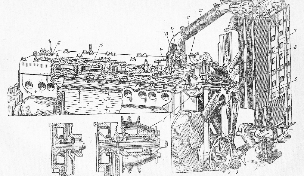

При работе двигателя вода от насоса поступает в водораспределительную трубу, установленную вдоль водяной рубашки у седел клапанов, омывая их патрубки в первую очередь. Из водяной рубашки блока вода проходит в рубашку головки и далее через термостат в верхний патрубок и в радиатор. К отверстию корпуса, соединенному с всасывающей полостью насоса, и к отверстию водяной рубашки головки цилиндров присоединены трубки от водяной рубашки головки воздушного компрессора, имеющего общую систему охлаждения с двигателем.
левит писал(а):Не очень понял связь про перемешивание и отверстия с новым местом отвода. :(
MAVr-diesel писал(а):Интересно, а из каких отверстий будет перемешиваться ОЖ, ниже распределительной трубки. Получается большая застойная зона.
Я вот здесь писал потом стёр, думал там просто. Ладно напишу ещё раз.

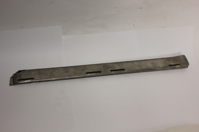

"Ларчик проще открывается" : надо основные отверстия в распределительной трубе сделать вниз под углом 60 градусов от горизонтали - перемешиваться будет весь объём. теоретически. А вообще надо бы трубу разглядеть сначала, может там есть уже отверстия , судя по рисунку...
И менять подачу не нужно , а только правильно задать поток.
из какой книжки рисунки??
Да всё из всемогущего интернета.
Вот ещё тебе в помошь
http://sinref.ru/avtomobili/ZIL/003_zil ... 68/026.htm
Примерно так эта хрень выглядит, только у 157-го она длинее
MAVr-diesel писал(а): А вообще надо бы трубу разглядеть сначала, может там есть уже отверстия , судя по рисунку...
Что ж, придётся сделать установку для проверки истечения жидкости через эту трубу.
MAVr-diesel писал(а):Что ж, придётся сделать установку для проверки истечения жидкости через эту трубу.
Изготовь прозрачную модель мотора и смотри
