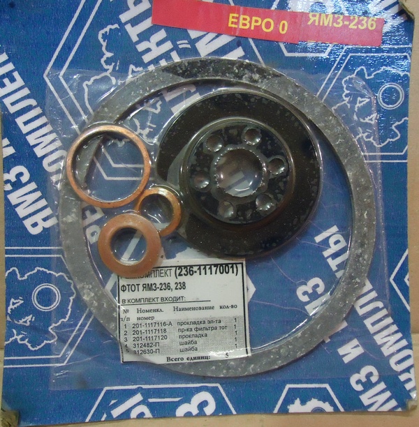

Стоит только снять стакан на фильтре грубой очистки и назад поставить,подсос воздуха обеспечен..Непродумана конструкция,порвал прокладку и все ...запевай страдания.
Я уже писал как то,один знакомый собрался клапана регулировать,мол машина совсем не едет,а сам поставил пластиковый фильтр тонкой очистки от легковой машины..Фильтр выкинул я ,и машина поехала..
Re: Вопросы новичков про двигатель и его навесные системы.
Добавлено: 27 июн 2017, 21:31
Grunbau писал(а):Стоит только снять стакан на фильтре грубой очистки и назад поставить,подсос воздуха обеспечен.
Подходит один в один,стоит копейки,есть практически везде.
