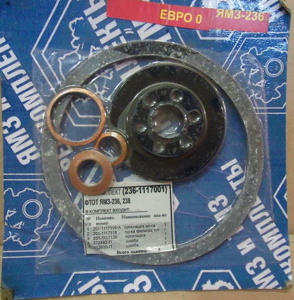

Стоит только снять стакан на фильтре грубой очистки и назад поставить,подсос воздуха обеспечен..Непродумана конструкция,порвал прокладку и все ...запевай страдания.

Grunbau писал(а):Стоит только снять стакан на фильтре грубой очистки и назад поставить,подсос воздуха обеспечен.
Подходит один в один,стоит копейки,есть практически везде.
Re: Вопросы новичков про двигатель и его навесные системы.
отлично, Дайте два.
