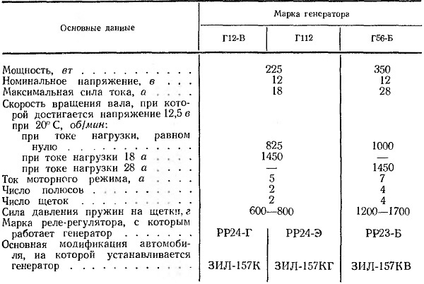

Лучше сначала документы смотреть, а потом писать про 60А.Владимир В писал(а):На первом двигатели стоял генератор постоянного тока. Даже при севшем аккумуляторе, рукояткой заводился легко. Генератор постоянный тоже на 60 ампер.и тут же ратуещь за транзисторное зажигание?,коммутатор сдох .. и все пошёл пешком, а на батарейном старом ,контакты почистил и доехал до дома.
