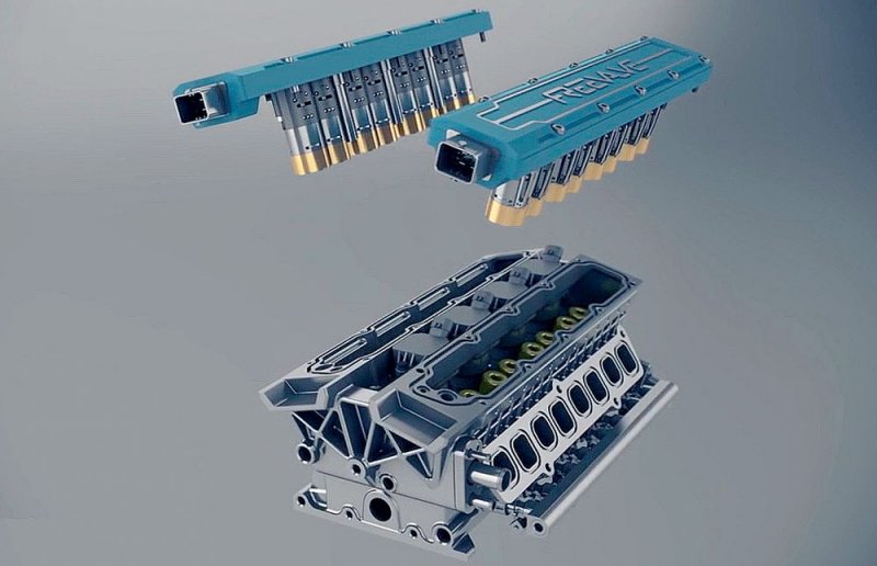

В головке блока цилиндров испытательного «Сааба», как и положено, трудятся 16 клапанов. Каждый из них приводится отдельным актуатором, и каждый получает команду на открытие или закрытие от компьютера управления двигателем независимо от других.
Актуатор — главное ноу-хау Freevalve, дочерней компании Koenigsegg. Снабдить каждый клапан индивидуальным приводом и управлять ими независимо друг от друга пробовали многие разработчики, среди которых немало автопроизводителей с мировым именем. Наиболее очевидное решение в виде линейных электродвигателей (соленоидов) не приводит к желаемому результату: небольшим моторам не хватает мощности, чтобы разогнать клапаны до нужных скоростей (20 000 открытий и закрытий в минуту), возникают проблемы с охлаждением и надежностью.
Кристиан фон Кёнигсегг не вдается в детали принципа работы своего привода, но с удовольствием объясняет общую концепцию «пневмогидроэлектрического актуатора». Открывает клапаны пневматика, а закрывает — гидравлика. И пневматическая, и гидравлическая системы постоянно находятся под давлением и готовы сообщить клапану максимум энергии. Задача электрического привода — лишь вовремя подавать к клапану воздух или масло. Проблема охлаждения и смазки при этом решается сама собой: наиболее нагруженные детали привода обслуживаются соответствующими системами самого ДВС.

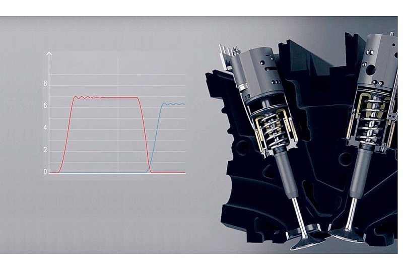

Дышать во все клапаны
Красный график демонстрирует кривую открытия впускного клапана, синий — выпускного. Хорошо видно, что клапаны максимально долго пребывают в полностью открытом положении, — графики имеют почти прямоугольный профиль, тогда как с обычным ГРМ они были бы больше похожи на параболы. Необходимые объемы газов проходят через клапаны Freevalve за меньший промежуток времени, чем обычно, поэтому короткие фазы впуска и выпуска не перекрываются. В этом кроется причина почти двукратного улучшения экологических показателей.

Кристиан фон Кёнигсегг демонстрирует кривую открытия клапанов на мониторе специального прибора. Она напоминает прямоугольник: клапан резко открывается, удерживается в открытом состоянии, а затем резко закрывается. Это вам не вечный грустный эллипс традиционного клапана. Особенно интересно, что кривая сохраняет свою угловатость даже на высоких оборотах (до 10 000 об/мин) — актуатору хватает мощности, чтобы открывать и закрывать клапан действительно быстро.
