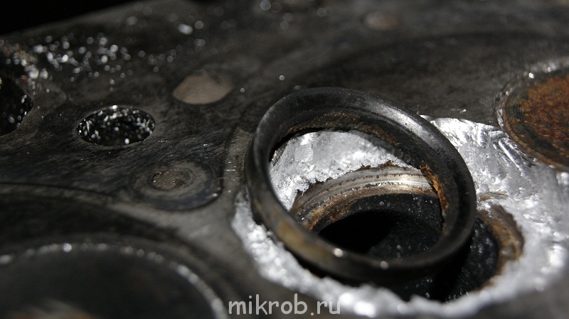

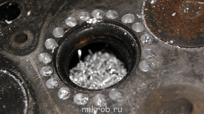

зачем из того-же материала? как на волге,штанга коромысло
если камеру не уменьшать всю,можно выпуск оставить старый,
впуск поставить седло,направляющую,крышку над коромыслом,(можно сварную)
масляные каналы -отверстие в головке сквозное
литье только под впуск и крепление направляющей клапана, хотя можно точить из болванки
и аргон никто не отменял,после сварки сверли ,ставь клапан
принципе даже дешевле гораздо, чем литьё вашего коллектора
крышку можно

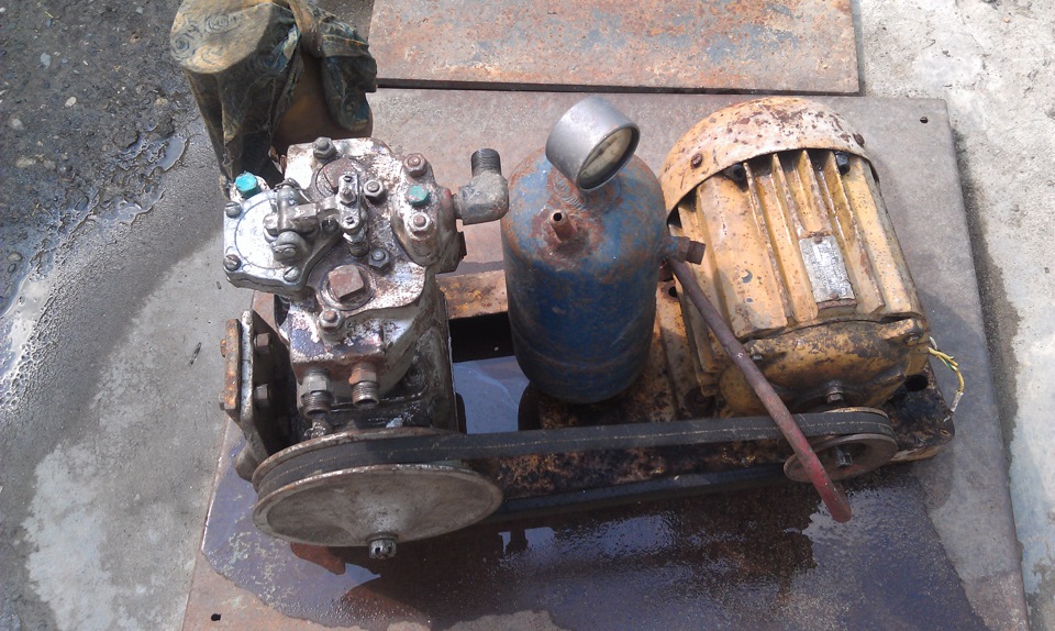

да и можно коромысло поставить на сухую с выносом как клапаны на компрессоре у АТ-Л,как у зиса правда ресурс I don't know
