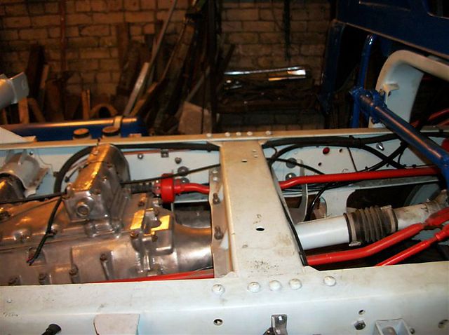

не пояхал я в деревню на выходные,дюже холодно!а схемку выложу!сверлить надо коллектор-пробовать!

педаль-газель,трос-таз08,сектор от к126,крнштейн-лучше по месту!я уже и на сцепление все набрал и колонку от4331 приготовил!

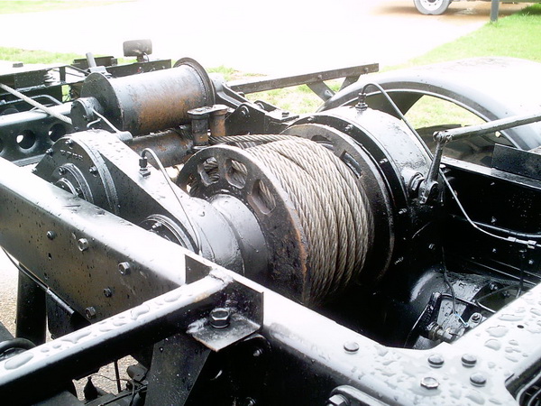

лебедка!не удержался и выкладываю ифастую!немцы реализовали принцип последней надежды-т.е. лебедка тянет назад!вся на пневмоуправлении с пульта из кабинета!

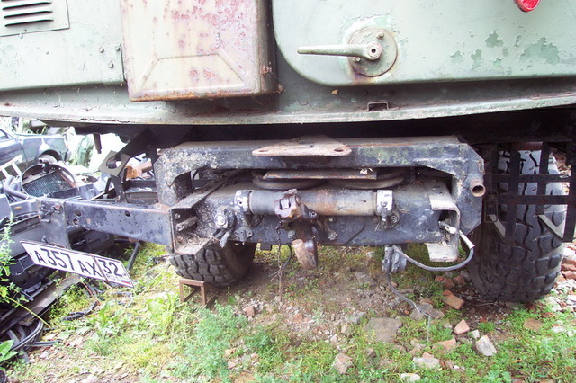

на котлете лебеда брдм ине только она

chopper писал(а):И чё, как впечатления? Лучше стало? Стоит заморачиваться?
У меня стоит тросовый привод - стало лучше = газ стал плавный , без ступернек.

Я не понял - зачем сектор?

откройте капот волги-та хрень,в которой зажат тросик и есть сектор!а как без него?
