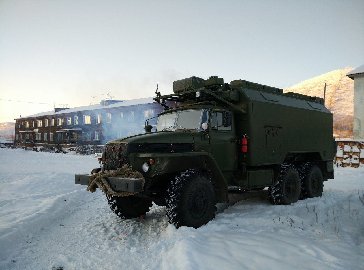

Re: Зил157 Фургон с дизелем из Китая
Сообщение KMM »
По заявкам и по карьерам на Зиле сейчас не ездим. Скорость передвижения все таки сыграла свою роль и пришлось взять Урал армейский консерву с кунгом, как более скоростной.
