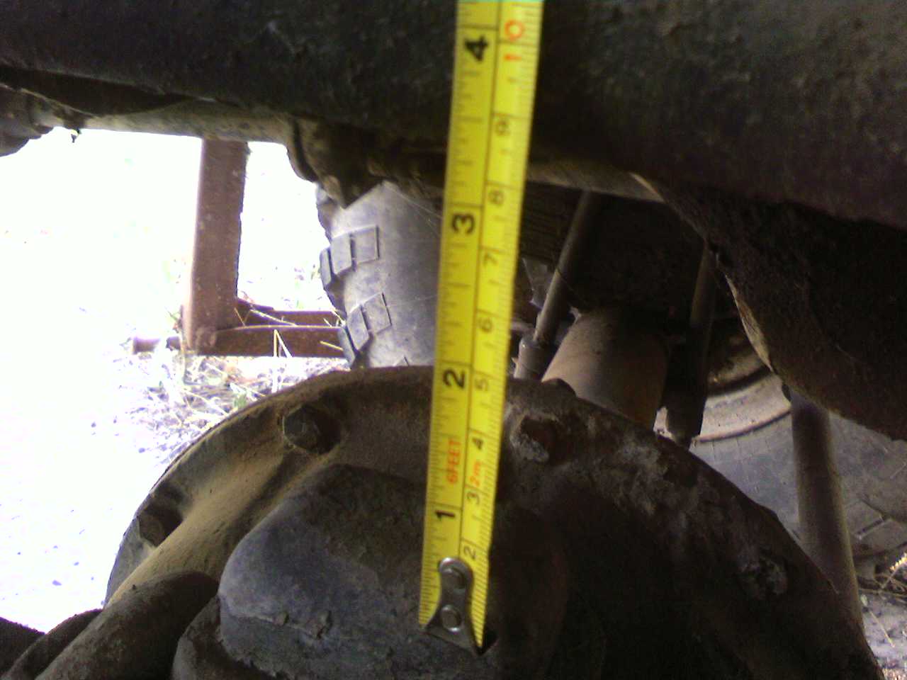

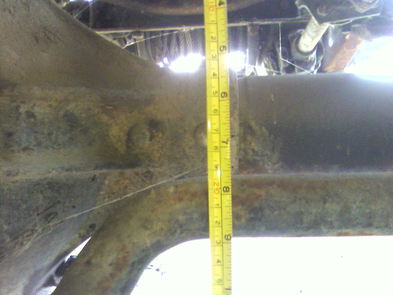

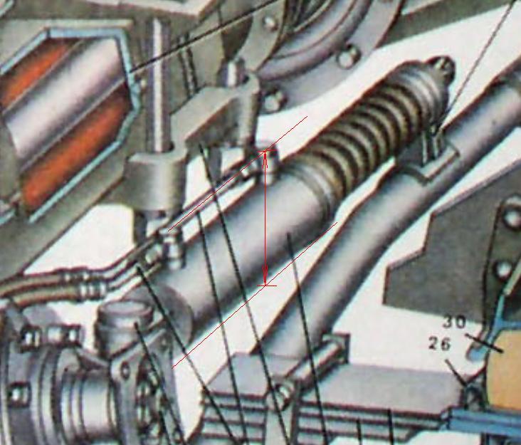

У меня к коллегам вопрос - может у кого есть возможность замерить на 66-ом габаритные размеры цилиндра в вертикальной проекции по максимально выступающим точкам?? Интересует растояние, указанное красной стрелкой.
Re: Легендарное рулевое
Тут грубо имеем - 8,5 см. С пробоем подушки - 10 см.
А тут у нас до моста грубо 13 см и до тяги грубо 19 см.
Всё указывает на то, что пространства достаточно, но размеры всё же нужны для успокоения совести. :)

ЗилОк157 писал(а): У меня к коллегам вопрос - может у кого есть возможность замерить на 66-ом габаритные размеры цилиндра в вертикальной проекции по максимально выступающим точкам?? Интересует растояние, указанное красной стрелкой.
Серёж, это расстояние 90 мм. Причём, на реальном 66 ( а не на рисунке) ось идущая через штуцер находится не в вертикальной плоскости, а под углом 30-40 град. Покрайней мере, я замерял на таком 66.

Женя, если я правильно понял, то в вертикальной плоскости там ещё меньше?? Меня, собственно, интересовал габаритный размер самого цилиндра в вертикальной плоскости, т.е. если мы его над нашей тягой ставим с небольшим зазором (3-5 мм), то сколько нам остаётся до поддона?..
Но уже можно прикинуть более-менее. Даже если габарит 90 мм, то всё равно получается: 90+5+100=195 мм. И это по максимуму. У нас ~193 мм. Учитывая то, что в реальности никогда не пробивает обе подушки (если они есть, конечно же), то в итоге, можно смело начинать двигаться в этом направлении, тем более, что кувалдой всегда можно придать поддону нужную форму. :D Шутка!

Расчёт твой по расстоянию, думаю, правильный. Единственное, забыл написать. Моё впечатление, когда полазил и пощупал- хлипковат силовой цилиндр от 66. Замер 90 мм я делал в самом широком месте, головке штуцера.
