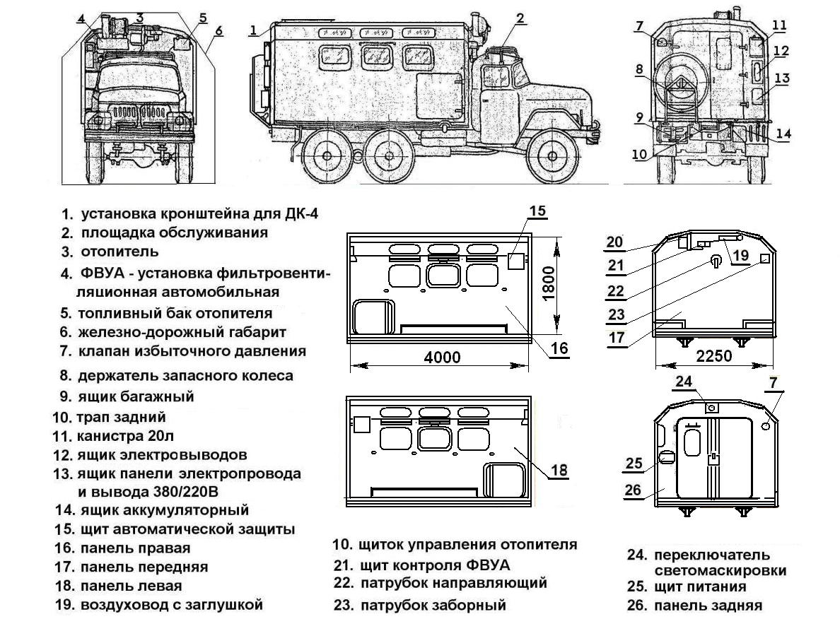

Мамонтёнок писал(а):Правильно понимаю К375, К4320 - это КУНГи для Урала? Какой из них предпочтителен?
У меня в планах сделать кемпер для коротких выездов на природу
Да, это КУНГи разных поколений от Урал и КАМАЗ-Батыр.
Предпочтительней - какой найдешь в хорошем состоянии. Чем больше родных открывающихся окон тем лучше. Комплект для установки штатного окна завод-изготовитель предлагал прошлым летом за 17 тыс. Есть окна для кемперов, там ценник тоже не приятный. Некоторые ставят окна от КАВЗ.
На приведенном выше чертеже КУНГ серии КМ - каркасно-металлический от автомастерской. Они тяжелее и более холодные. Внешне почти не отличаются от серии К.
