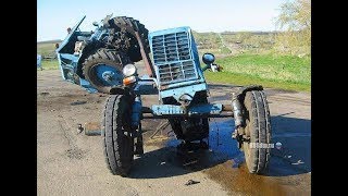

вот ,бло ,до чего доводит не исправное рулевое ,оно суцко питается се.....
