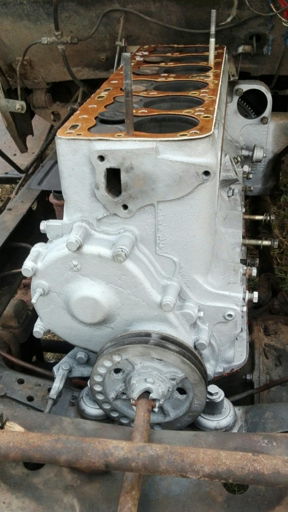

Перед установкой ГБЦ.
- IMG_20170831_220801.jpg (464.64 КБ) 6348 просмотров
Re: Мой Поларис с берега Лены
Нормальное явление.. радоваться супруга должна увлечениям мужаДенис Ш.А писал(а):Походу у меня зилолихорадка разновидности полстоседьмая.Поясню.Жена глаголит, шо я больной со своим ЗИЛом,провожу времени возле него больше чем дома.
Это не новодел, это экспортный вариант прокладки ГБЦ, медная.. хорошая вещь,- Тебе повезло найти такую.Денис Ш.А писал(а):Купил новую установил(прокладка новодел медная).
При замене направляющих и их приобретении, имей ввиду- задняя и передняя направляющие толкателей НЕ взаимозаменяемые!!, хотя и очень похожи внешне..Денис Ш.А писал(а):Похоже нужна замена толкателей и направляющих.
Дальнейших успехов, коллега

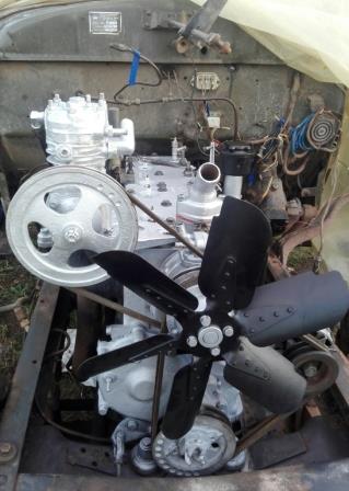

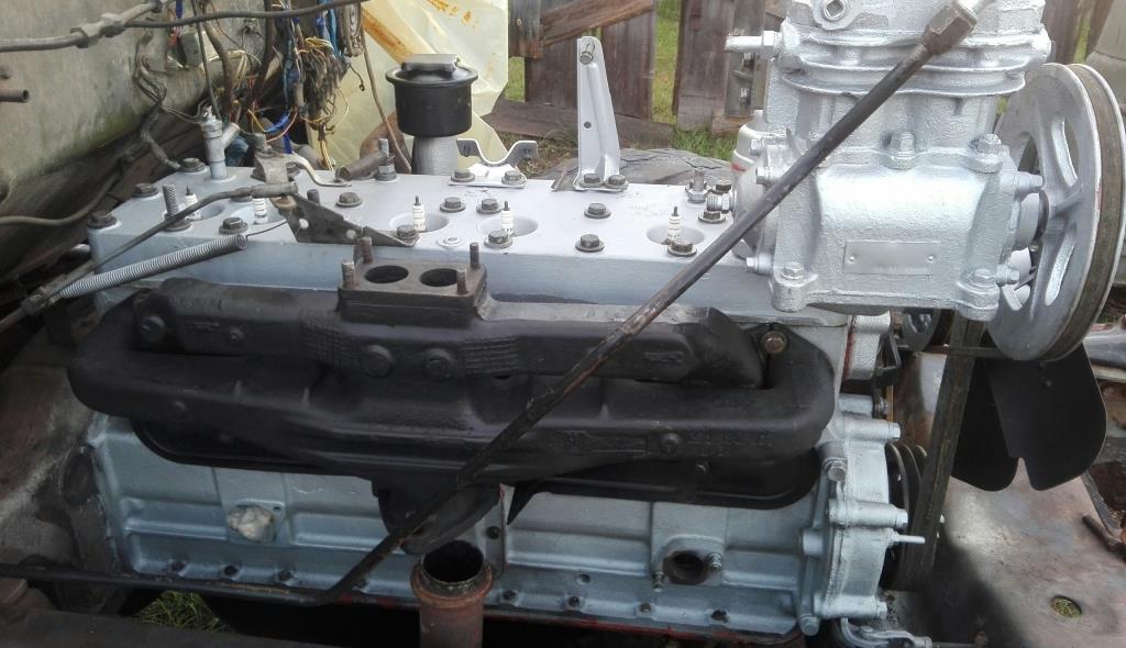

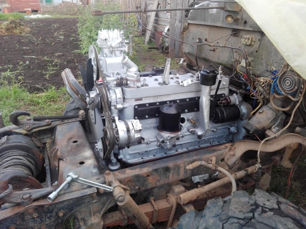

Обвязываю двигатель по тихой.
- IMG_20170903_210722.jpg (94.14 КБ) 6293 просмотра
- IMG_20170903_191615.jpg (144.03 КБ) 6293 просмотра
- IMG_20170903_210639.jpg (34.5 КБ) 6293 просмотра

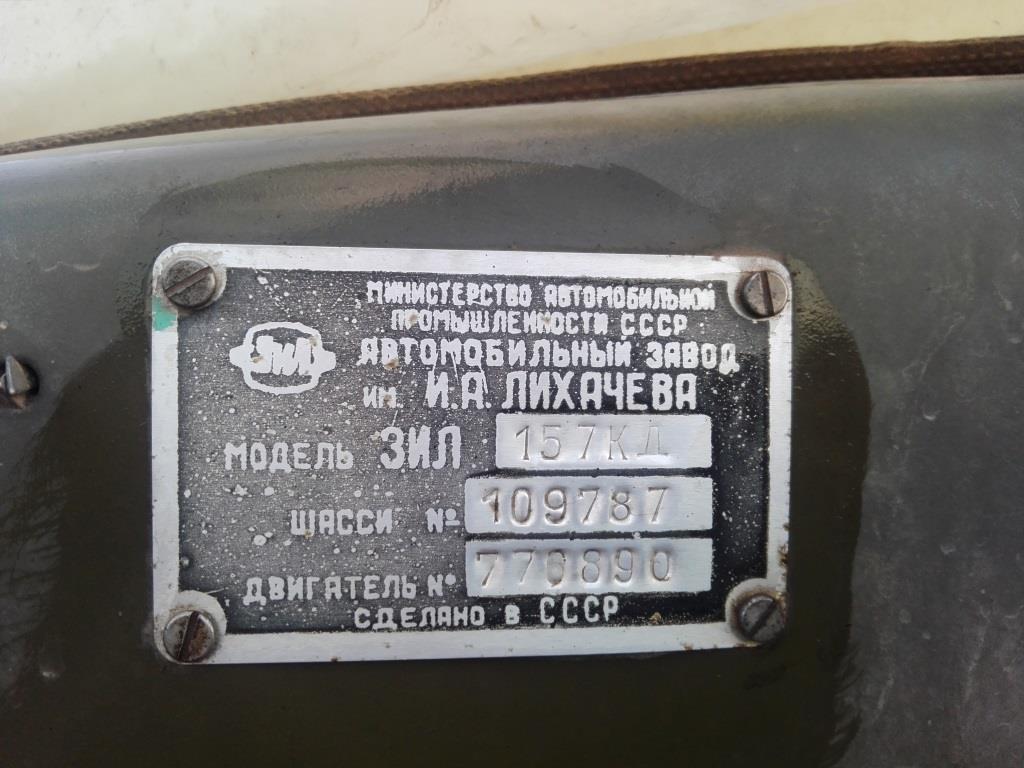

Табличка.Номер мотора сходится.На раме ничего пока не нашел.
