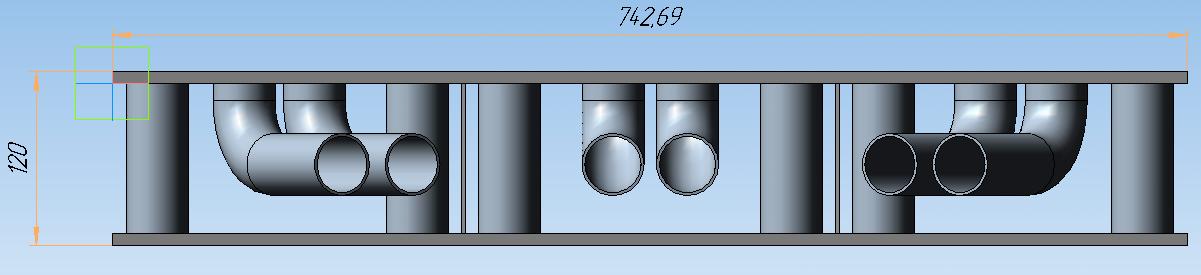

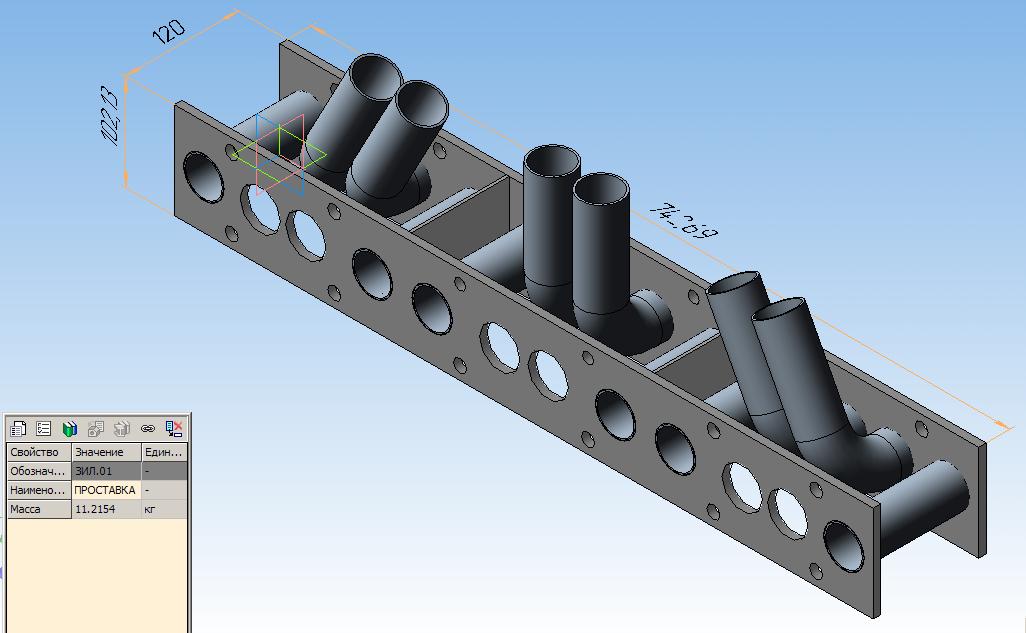

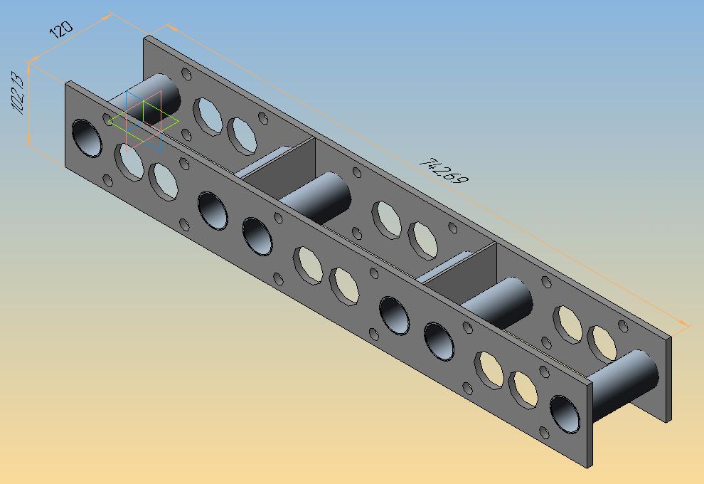

Вот, что-то решил попробовать в КОМПАСЕ нарисовать...
Срисовывать фланец полностью, со всеми загигулинами не стал, просто взял расположение всех отверстий и очертил прямоугольником. Какая разница - что так, что так на двигатель становится и увеличение массы не значительное, а работы по фигурной вырезке меньше.
Взял толщину фланцев не 10 мм, а 8 мм, думаю этого будет достаточно, но добавил два ребра для жёсткости всей конструкции.
Длина трубок, а следовательно и ширина всей проставки 120 мм. Я посмотрел - больше не стоит, да число такое красивое. :)
Общий вес программа насчитала 8990 гр., можно считать условно 9 кг, так как ещё швы сварочные добавят.
Проставка 3D.JPG (57.87 КБ) 9280 просмотров

Так что, объединив рабочую идею Андрея и мысль Аркадия можно решить, довольно бюджетно, вопрос коллектора.
Рёбер добавил только два, но можно и четыре - ещё два по краям. Получится этакая коробочка. Рёбра необходимы, т.к. коллектор из чугуна и довольно тяжёлый, даже без всасывающего тракта. И поцепить его только на трубки - было бы не правильно.
Если найду как делать изогнутые трубы, то добавлю всасывающую сторону для наглядности, но думаю и так понятно... ;)

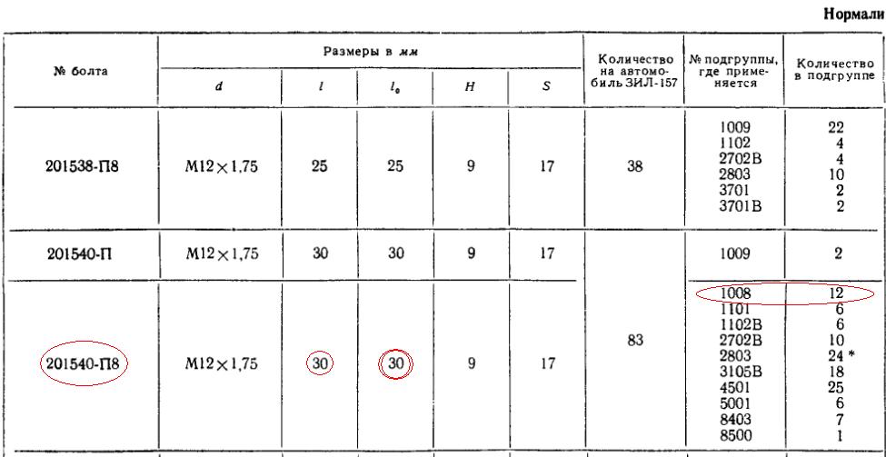

Итак, каталог по 157-му говорит, что в креплении газопровода к двигателю использованы болты М12х1,75 с резьбовой длиной 30 мм.
Таб. болтов 01.JPG (54.54 КБ) 9439 просмотров
Толщина фланца - 8 мм и шайбы - 2 мм, длина резьбы в блоке ~ 20 мм. Соотношение длинв резьбы к диаметру: 20/12=1,667, что удовлетворяет требованию завинчивания в чугун от 1,25d до 1,6d (диаметра). Следовательно, болт выдерживает полную расчётную нагрузку.

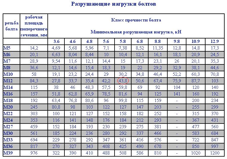

Минимальная нагрузка, приводящая к разрушению у болта М12 класса прочности 5,8 - 43,8 кН. (Будем считать, что такой класс прочности использовался для этих болтов. Рассматриваем механические свойства болта, т.к. он стальной, а блок чугунный и сталь слабее в этом отношении.)
Таб. болтов 02.JPG (119.17 КБ) 9439 просмотров
Переводим силу в массу, киллоньютоны в тонны, 43,8/9,81=4,46 т. или 4460 кг на один болт. :)

Таки нашёл как загибать трубы... :D
Вот чего вырисовывается. Ресивер не рисовал, т.к. наглядность потеряется. Вставки по форсунки желательно рисовать по размерам. .их у меня нет, пока...
Вид 3D.
Проставка 3D.01.JPG (64.09 КБ) 9414 просмотров
Вид на двигатель справа. Так как у нас возле первого цилиндра компрессор имеется, то каналы первого и второго цилиндров слегка наклонены. Пятый, шестой - симметрично.

Трубки брал нержавейку 43 мм по внешнему диаметру.
Для выхлопных длина -120 мм.
Для всасывающих - 20 мм, 100 мм и уголок с радиусом изгиба по оси 45 мм.
