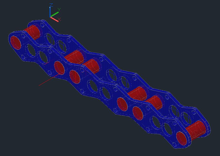

Вот попробовал в Автокаде чего-то сделать удобоваримое.
Если бы не файлы Аркадия - ничего бы не получилось. Ну не могу я в этом научиться работать... :wall:
До чего же в КОМПАСЕ всё просто и насколько не дружественен интерфейс в этом, не хочу ругаться, Автокаде...
Приблизительно такое чудо я имел ввиду, говоря о 12-15-ти сантиметрах. Всасывающие каналы ввариваются в фланец, который справа. К видоизменённому левому прикручивается освобождённый от всасывающего тракта коллектор в перевёрнутом состоянии. Общая выхлопная выводится с внешней стороны рамы с использованием гибкого выхлопного рукава устраняя, таким образом, жёсткую связь между прикрепленным к раме глушителем и двигателем (как результат - меньше вибраций от двигателя на автомобиль).
Что имеем в итоге. Пространство снизу абсолютно освобождается для установки форсунок, рампы и их защиты. Технологический доступ к клапанам и прочему (если кто захочет сохранить топливный насос и т.д.) также сохраняется. В общую выхлопную трубу инсталлируется широкополосный датчик кислорода и доступ к нему также свободен. Так же используется максимальное количество штатного материала (можно обойтись без мудрежа выхлопного).
Всасывающий тракт всё равно нужен новый - сваривается из доступного материала.
Как-то так... :)
