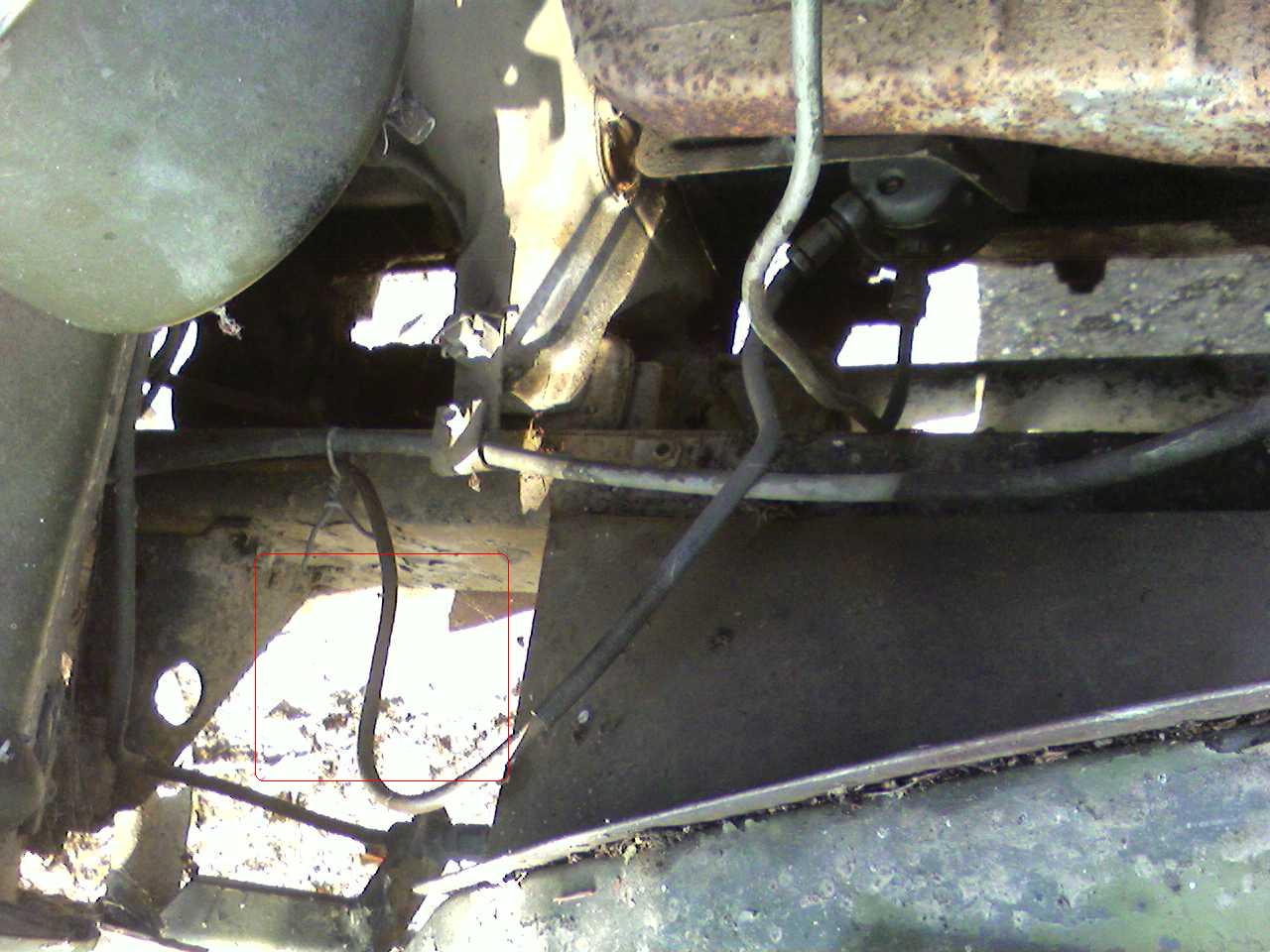

Для меня заморачиваться с выхлопным коллектором с серьёзной переделкой, особо желания нет. Я понимаю, что весь коллектор нужно отвести от мотора подальше, но вариантов не так уж и много. Один из них - это использовать в качестве донора коллектор от компрессора. Там выхлопные каналы сведены возле шестого цилиндра и если поставить проставку, отводящую коллектор от двигателя сантиметров на 12-15, то выхлопную трубу можно вывести с внешней стороны рамы.
Отметил красненьким. Тут достаточно пространства для подобного действия.
Но тут Аркадий написал про то, что всё нужно поднимать вверх, что бы был доступ к клапанам и я подумал, а почему бы и нет?? Коллектор симметричный. После отрезания всасывающих каналов и установления всё той же проставки в 12-15 см можно и перевернуть весь коллектор патрубком вверх и вывести выхлоп в ту же зону за рамой.
Преимущества очевидны: используем то, что есть и освобождаем пространство снизу для того, что хотим поставить. С проставкой в 12-15 см тоже можно решить вопрос тем, что уже есть. У Андрея. 8-)
Взять две проставки по 10 мм и между ними вварить шесть прямых трубок. Прихватывать, конечно же, нужно всё собрав на двигателе. Обварить потом.
В общем и целом добавляются болты с гайками, две проставки по 10 мм, прокладка, шесть прямых трубок на 43 длиной 120-150 мм (надо смотреть по месту сколько получится) и, как бы, всё. С трубой на 64 мм - это отдельный разговор. Все выхлопные каналы обматываются теплоизоляцией для безопасности, всё трубки (отсос картерных газов, от компрессора, топливная) легко убираются так, что бы не мешали.
