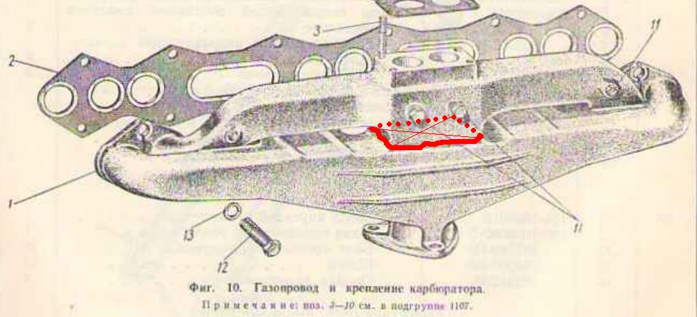

И так, о коллекторе. Если кто-то присматривался к нашему родному и пытался умозрительно представить, как именно проходят выхлопные газы при работе двигателя, то должен был заметить, что его форма уже имеет некую полость, которая позволяет создавать некоторое значение разрежения, но, естественно, не равномерное по цилиндрам.
Отметил овалом.

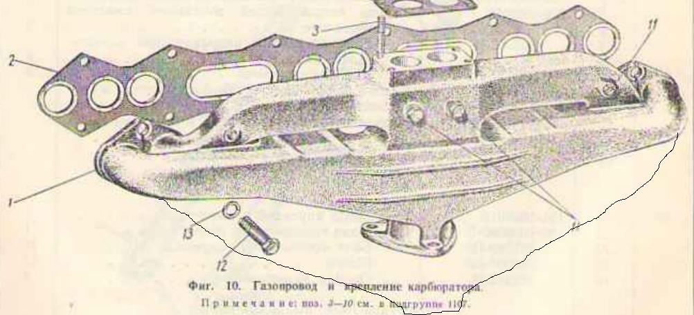

Причина тут в форме, длине выхлопных каналов, форме и длине всасывающих каналов, т.е. целый "букет" причин, но самая главная это карбюратор. Потому что если увеличить скорость продувки искусственно, то расход бензина возрастёт многократно и прирост мощности не будет оправдан экономически. Но тем не менее, двигатель работает и довольно стабильно. Инженеры смогли на тот момент в условиях массового выпуска сделать не плохой результат. При несколько иной форме, например вот такой
результат мог бы быть лучше, но это значительно увеличило бы расход чугуна и общий вес на переднюю ось. В масштабах серийного производства - это не оправданные тонны металла и не забываем про бензин. Но если принять тот факт, что при даже такой уродливой форме двигатель работает, то при более совершенной форме работать хуже он никак не станет. Но целесообразность изменения актуальна только лишь совершенно иной системе питания - фазированом впрыске. Все остальные формы впрыска экономически не целесообразны и морально устаревшие.

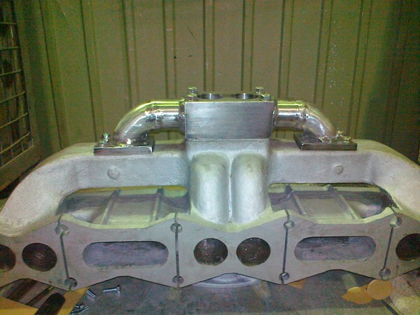

Один многоуважаемый коллега из Самары в своё время предпринял попытку модернизировать всасывающий тракт, путём выравнивания каналов по длине,
но он не учёл один момент, что выхлопной и всасывающий тракты соединены в стратегическом месте.
Это как раз то место, где температура выхлопных газов передаётся части всасывающего коллектора, где оказывается бензин из карбюратора в виде капель разной фракции и который интенсивно тут испаряясь обеспечивает более полноценный процесс горения в целом.
Вот отсутствие этого , очень важного технологического нюанса, не позволило нашему товарищу добиться удовлетворительной работы с модернизированным вариантом, но это не значит, что он вообще был не прав. Просто, кое-что не учёл, что отсутствие испарения бензина сильнее нагревает патрубки на 3-ий, 4-ый цилиндры, а они в свою очередь греют всю смесь, уменьшая эффективный объём в этих цилиндрах. Как итог - не ровная работа, не поддающаяся диагностике и регулированию...

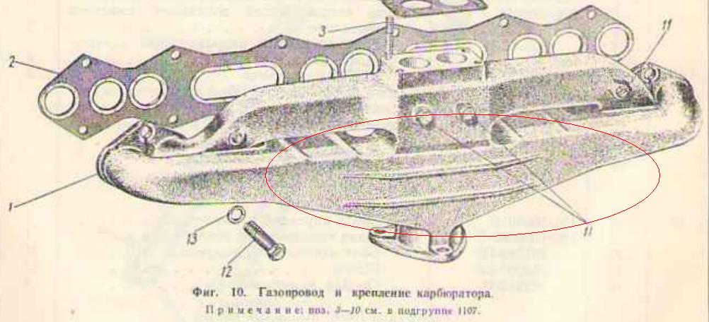

Приблизительная картинка.
Думаю, что если интерес к этому ещё не пропал, то что-то можно сделать.
