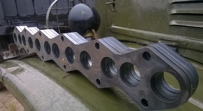

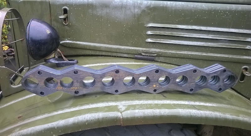

Всеславович писал(а):Изготовив такой выпускной коллектор - мы форсируем двигатель. Поршневая там и без того слабая, а тут вместо 110 л.с будет как минимум 150 - в карбюраторной версии,...
Так зачем было 130 движок запускать в производство, переделали коллектор и те же 150 л.с. - 35% прироста мощности.
Будет очень хорошо если мощность возрастет хотя бы на 10% - 120 л.с
Тогда V- образный движок лепили по заданию партии и правительства, как дань моде на эти движки в Америке, а тогда лозунг был подвиенут "догоним и перегоним..." Вот и догоняли, мать их...
С цифрами согласен, прирост будет, но не такой большой (под карбом). С инжектором - будем посмотреть... ;)
