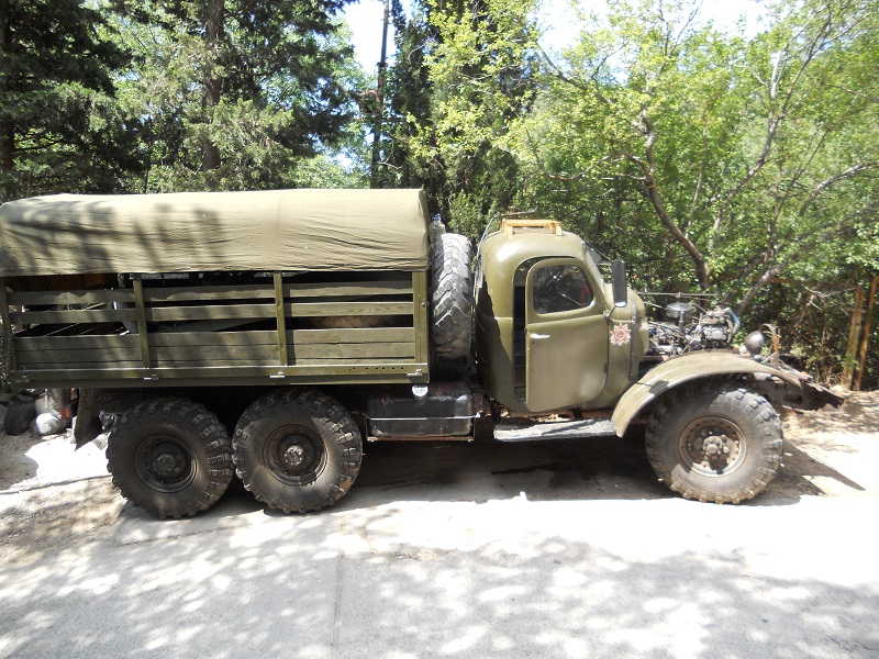

Еще ни разу не приходилось делать мотор в кузове.Тяжелый очень.

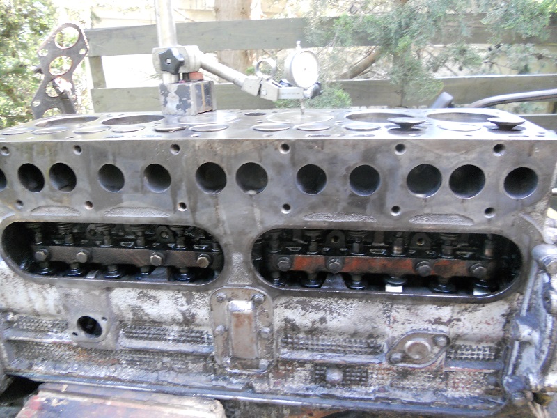

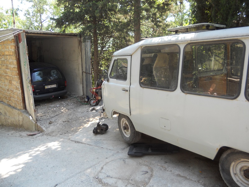

Фото из раздела "кузовной ремонт",регулировка клапанов.

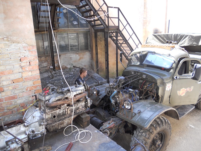

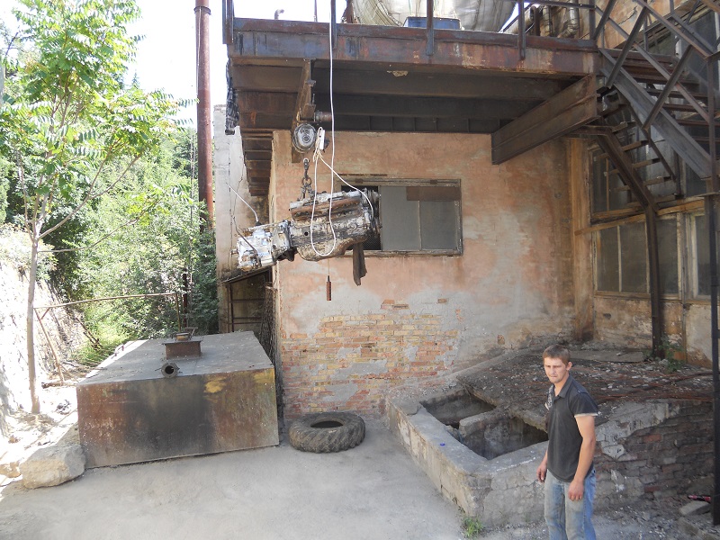

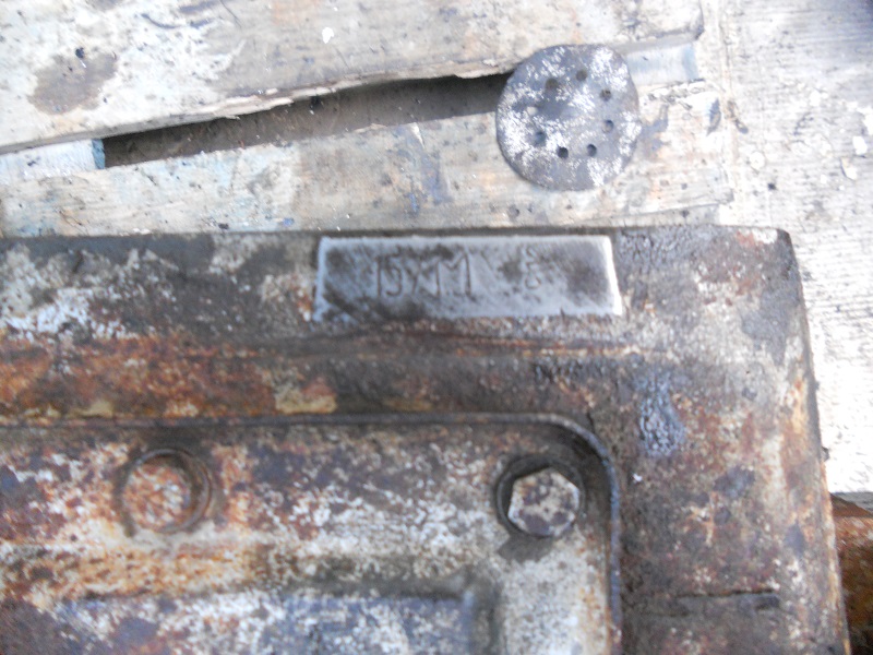

Сегодня из за праздника,нашлось время поменять мотор.Хорошо что котельная под боком,временно не работающая уже как 25 лет.

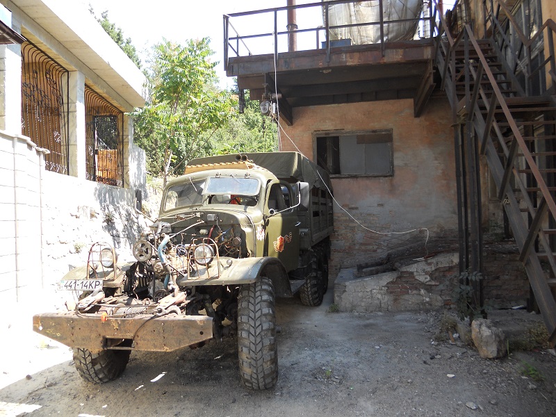

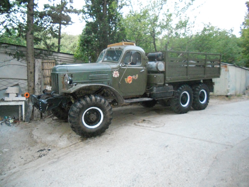

Для разнообразия.
Re: Калян Ялта
калян писал(а):Борта открываются и можно снять их ;)
Что за марка резины? И как встала , без переделок навески мостов?
калян
Сообщения: 127
Имя: калян
Откуда: Крым Ялта
Re: Калян Ялта
Сообщение калян »
MAVr-diesel писал(а):Что за марка резины? И как встала , без переделок навески мостов?
Резина с бтр, к-58 ,13.00-18 , 340-457.Из переделок, 4 камзовские тяги и две верхние нужно удлиннять.

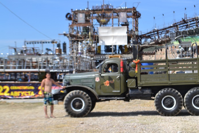

Не много с задержкой,по тех.причинам .Фото с Байк-Шоу.
