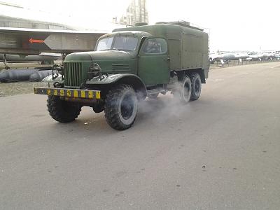

Буквально несколько слов о проделанной работе по ЗиЛ-157.
Заменил свечи. Убрал разнобой и во все 6 цилиндров установил А11. А заодно почистил контакты распределителя зажигания и выставил нужный зазор. Проверил наличие искры. Есть и достаточно мощная. С аккумуляторов запустить двигатель не получилось ---обе батареи были разряжены. Покрутил рукояткой. Безрезультатно. Поэтому было принято решение запустить шишигу и ей попытаться запустить ЗиЛ буксировкой. Что вобщем в конечном итоге удалось.
В процессе запуска проявился то ли дефект, то ли забитость топливных жиклеров карбюратора ---- запускается и работает только на подсосе. Для этого двигателя такой режим запускам весьма необычен. Тем не менее запустились,прогазовались. Залили с литров 12=15 тосола,чтоб хватило немного проехать до ангара. Причем задним ходом. Пусть так,но это было "на тяге собственного двигателя",говоря авиационным языком.

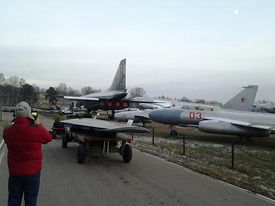

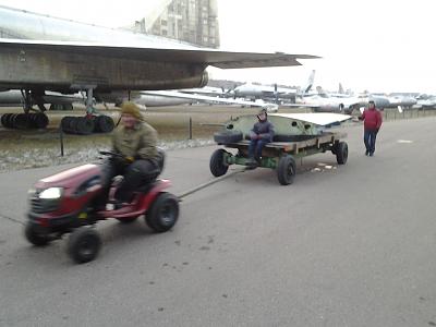

Как только освободил "рулежную дорожку" ее сразу занялабригада по перевозке крыльев ИЛ-10 из одного ангара в другой.

Выхлоп налево . Глушитель под передним бампером.
Под низ заглядывал. КОМа нет. стоит заглушка. Либо вообще ее не было либо сняли. Склоняюсь ко второму варианту --- на панели управления установкой есть рычаг "ГАЗ". Створки не открыл--- закрутился с запуском.
