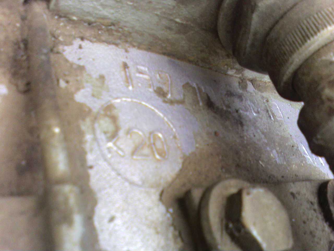

Не знаю, что там по остальной машине, мотор это 5,55 л. с поршневой 120, 101,6 номинал. Судя по 150-..., цифрам на блоке, возможно с автобуса. Слабым местом (тем более, в следствие искусственного увеличения мощности), являются клапана. Проводил я на эту тему исследование ( спасибо огромное m1609 Сане). Клапанов на наш движок, большое кол-во, Наиболее качественными и долгоиграющими являются с маркировкой 157Д-..., они без проточек на днищах, с сухарями (не клинья). Я делаю сейчас себе мотор в запас, преобрёл и притёр, именно такие. Схема системы охл оптимальнее на КД, с малым патрубком.

Надпись гласит: 157 1003010. Так как всё-таки КГ, то алюминиевая коробка на головке скрывает всё остальное, где искать надпись 6,2 или 6,5, я не знаю.

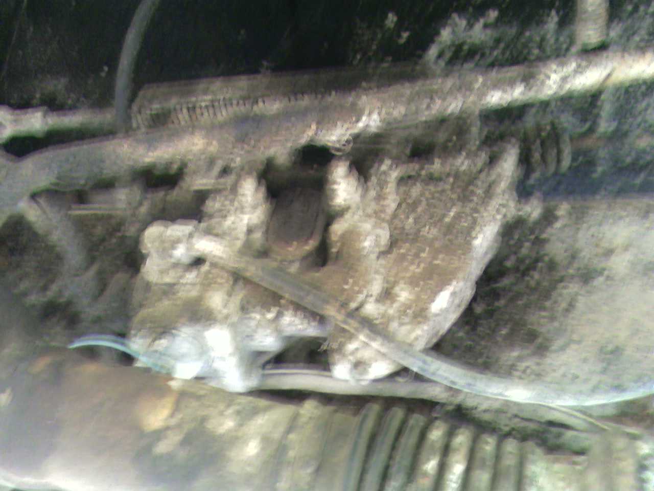

zheka73 писал(а): Какой тормозной кран, как от 130 или старого образца?
Кран вот такой.

И всё-таки, Серёж, гибрид, 157 и 157К. Кран тормозной нового обр, как на 157К и 157КД. Блок шинных кранов в кабине, вообще от чистого 157. Заглушку-пробку на шаре ШРУСа, можешь посмотреть снизу, ближе к чулку. Если есть, значит мосты старые от чистого 157. Номер на раме, к сожалению, вряд-ли ты найдёшь. Мне выбитый на раме, встречался только на уральских КД. А краска давно стёрлась. Кстати на 157 чистом, раздатка своя, с другими передаточными числами. Если движок менялся с однодисковым сцеплением и КПП от 130, могла остаться РК старая (на ней дисковый ручник и передаточные числа ниже :!: ).ГБЦ твоя под экранированное зажигание. Гибрид-конструктор это...
