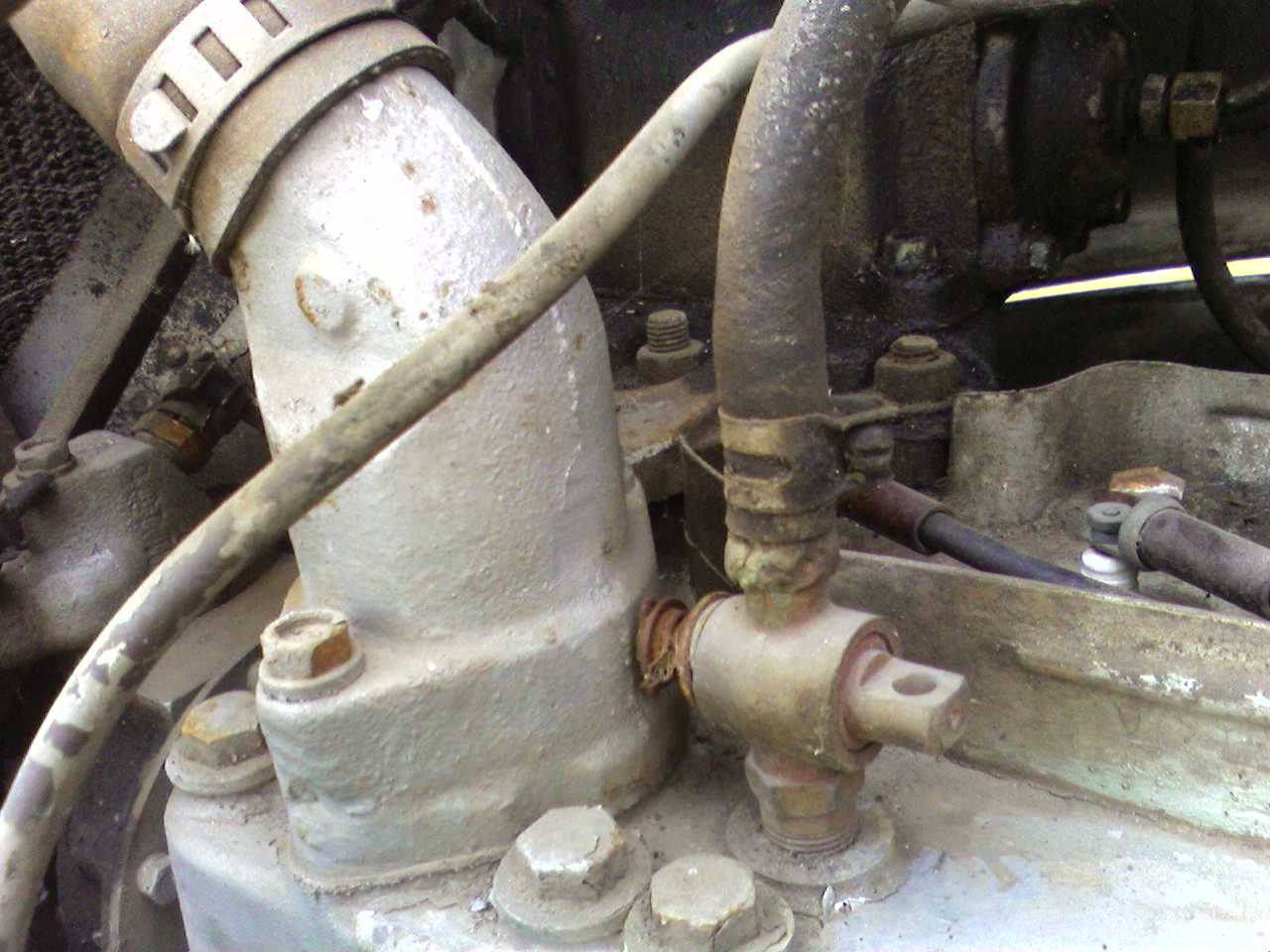

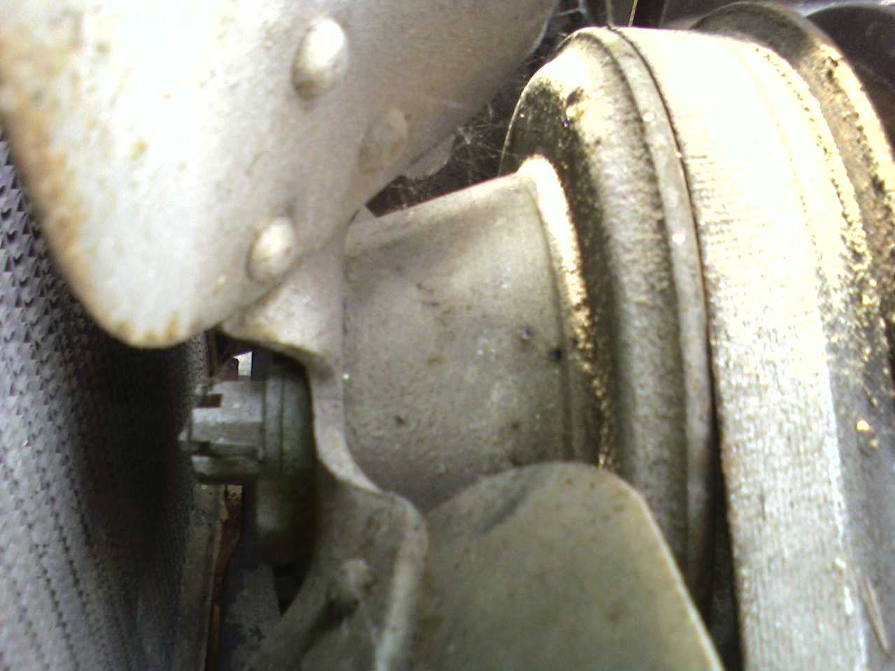

Сережа, вот какие выводы мои по твоему описанию, предварительно. Никакого отношения к 1990 г.в. твой Зил не имеет. Ранняя это машина и конструктор. Двигатель твой на 99% с номинальной поршневой 101,6 мм. Объём 5,55 л. Если только его не гильзовали, что крайне редко. По вкладышам, надо смотреть. Если родные, то баббит. Может кто уже менял на нормальные до тебя. Где стоит бензонасос и есть-ли место под датчик оборотов? Какая у тебя сист охлаждения? Сколько патрубков имеет термостатная коробка? Помпа с гайкой на ступице или напрессована? Есть-ли маслёнка в подшипнике первичного вала КПП в маховике? Что написано на ГБЦ, 6,2 или 6,5? Есть ли пробка-заглушка на шаре ШРУСа снизу? Какой тормозной кран, как от 130 или старого образца? Стоит ли на раме клапан управления тормозами прицепа? Глянь всё, идентифицируем твоего коня? ;)

zheka73 писал(а): Какая у тебя сист охлаждения? Сколько патрубков имеет термостатная коробка?
Вот такая вот она.
Просто один патрубок на радиатор.
zheka73 писал(а): Помпа с гайкой на ступице или напрессована?
Это корончатая гайка на носке.
На шкиве один ручей.
