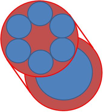

я правильно понимаю ты предлагаешь сделать паук на шесть входов,
я примерно схему нарисовал, поправь если что.
варианты шесть в два и два в один хуже?
схема паука.JPG (13.47 КБ) 5858 просмотров
диаметры маленьких синих на схеме 43 мм
какими могут быть диаметры больших синего и красного круга? можешь предположить?
обязательно ли в данном случае выцеливать оси каждой из шести трубок в одну точку или достаточно например будет плавного перехода большого красного круга к большому синему?
я пытаюсь правильно понять твою идею.
Добавлено: 07 окт 2014, 17:07
Соединение 6 труб в одну наверное самый правильный вариант, но он практически не реализуем - не хватит места. Для себя я решил соединять сначала 3 трубы в одну где-то на уровне рамы и получившуюся пару уже после перехода на горизонтальный участок.
Будет время постараюсь нарисовать по размерам.
