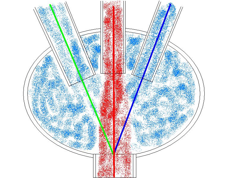

Да ещё плюс объём в блоке... Но все эти заморочки работают на высоких оборотах и при совсем не таких как у нас фазах газораспределения. К нам это имеет опосредованное отношение. Лучше использовать эффект высасывания, который возникает в тех цилиндрах, в которых идёт фаза выхлопа. Там суть заключается в том, что все каналы должны иметь выход в общую полость и их оси должны пересекаться в точке выхода из этой полости. Так как на выходе одна труба, то энергия газов на выхлопе из одного цилиндра создаёт разрежение в этой полости за счёт реактивной тяги, а следовательно и в остальных каналах, но в это время в каком-то из цилиндров обязательно происходит фаза продувки. Таким образом, созданное разрежение, высасывая из продуваемого цилиндра отработанные газы, позволяет огромному количеству дополнительного свежего воздуха войти в этот цилиндр, охлаждая попутно все клапана. На карбюраторных машинах этот эффект не использовали, т.к. продувка осуществляется топливо-воздушной смесью и о прожорливости таких машин слагали бы легенды :) , но из выхлопной у такой машины било бы пламя на пол километра. 8-)
Сейчас же инжекторы позволяют этот эффект применить, но опять же, на грузовом транспорте эволюция перепрыгнула с карба на дизель, а на легковом просто нет свободного места. Как посмотришь на тот или иной ино коллектор, пытаются инженеры привнести это, но не до конца получается...
Правда у каждой палки всегда есть два конца. Стоит заметить, что в таком режиме ДМРВ будет введён в заблуждение, фиксируя большое потребление воздуха. Но тут я думаю коррекцию можно программно ввести опытным путём...

Andrey писал(а):Сергей, ты был прав, паук выхлопной дает реактивный улучшая продувку, но проявляется от двух тысяч оборотов.
Всё верно. Так, как изготавливают сейчас пауки, результат будет такой. Но я говорил о более продвинутой конструкции. На судах используют насосы с этим эффектом для очистки трюмов. Рабочее тело - сжатый воздух. Из насоса (он переносной) вылетает всякая срань на несколько десятков метров.
Эффект выхлопа.JPG (155.23 КБ) 5930 просмотров
Схематическая иллюстрация принципа работы. Красным - фаза выхлопа. Синим - фаза продувки. Зелёным - остальные фазы.Голубым - разрежение.
