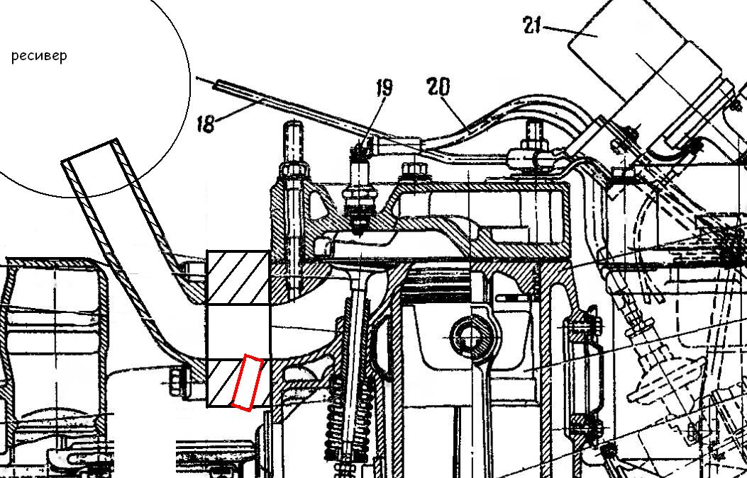

И ещё. Андрей, подумай о возможности посадочные места под форсунки разместить как можно ближе к головке - это очень важно!!! Потому, что возникает впечатление, что ты их ещё дальше планируешь поставить - это не правильно. Может взять три проставки, собрать в набор?? Это получается 30 мм. Уже можно приложив на место установки с прокладкой определить оптимальный угол и высверливать гнёзда под форсы в самом этом наборе.
коллектор с проставкой.JPG (173.76 КБ) 7926 просмотров
Это где-то так может получится, если удастся найти где вырезать толстую проставку...
Но тут нужна хотя бы одна форсунка для натур прикидываний.
Рампа, кстати, в том виде в котором обычно представляется, совершенно не обязательна. Я на Ниссане 2.0 литровом видел просто каждая форсунка индивидуально крепиться (фиксируется) на своём месте. У каждой свой "колпачёк", которые соединены между собой шлангами с хомутами. Японская сборка. Не знаю, мне понравилась простота и доступность, плюс не такие жёстки требования симметрии всех отверстий при самопальном изготовлении как у рампы, там попасть без перекосов не реально. И, кстати, преимущество перевёрнутых форсунок в том, что упрощается вся система топливоподвода. Перепуск лишнего давления нет необходимости реализовывать на конце рампы (для удаления завоздушивания), его можно изготовить возле самого насоса. А предусмотреть слив для первоначального заполнения системы или последующих, на крайней форсунке.

ЗилОк157 писал(а):Я на Ниссане 2.0 литровом видел просто каждая форсунка индивидуально крепиться (фиксируется) на своём месте. У каждой свой "колпачёк", которые соединены между собой шлангами с хомутами.
У меня такая штука лежит в запасах. :) Только там шланги уже в трещинах...
А вот идея с форсунками в проставку интересная. По идее форсунка должна распылять на впускной клапан. У меня это реализовано за счет "стаканов", которые я вварил в коллектор.

Вот если представить, что эта проставка достаточно толстая, то даже вот как-то так можно размещать посадочные гнёзда при подобной схеме. Проблема с рампой отпадает.
P.S.: Пардон за какчесто, рисовал на скорую руку, но думаю идея понятна... :pardon:
ЗилОк157 писал(а): Это где-то так может получится, если удастся найти где вырезать толстую проставку...
максимальная толщина см 4 чтобы глушак об раму не бился, а больше надо мудрить с приемной трубой.

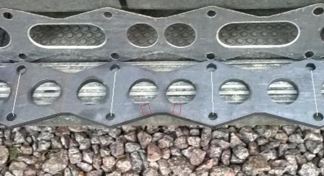

Если ориентируемся на изготовление партии фланцев, то лучше отверстия в фланце делать 41/41.5 и трубки приваривать не вставляя в фланец. Металл - сталь обычная (не нержавейка). Крепление форсунок - на трубах.
Плюсы:
- поверхность стыковки с двигателем получается ровной;
- решаются проблемы с разными источниками материалов (каждый выбирает трубы исходя из местных условий);
- низкий вес (для форсунок в фланце потребуется увеличивать толщину);
- экономичность.
Единственный минус - чуть сложнее варить. Придется в свариваемую трубу вставлять направляющие.
Если рассматривать изготовление партии готовых узлов, то нужно более детально обсуждать конструкцию. И прийти к единому мнению будет труднее. Кому-то нужна одна форсунка, кто-то захочет бензин+газ и тд.
Мне например, хочется убрать чугунный коллектор -
а) я его в сентябре поломал;
б) консольно-висящая чугунная болванка не самое лучшее техническое решение.
Это та, которая от выхлопного дальше вниз идёт к глушителю?? Так это не есть проблема её "подработать".

Андрей, не обязательно искать какие-то готовые крепления. В данном случае варианты фиксации каждой форсунки индивидуально безграничны: от простой тонкой пластины с отверстиями под болтики на концах, до проволочных защёлок по типу фиксации крышки трамблёра... Слава богу места у нас достаточно, а просверлить отверстие в проставке и нарезать резьбу М6 не сложно.
