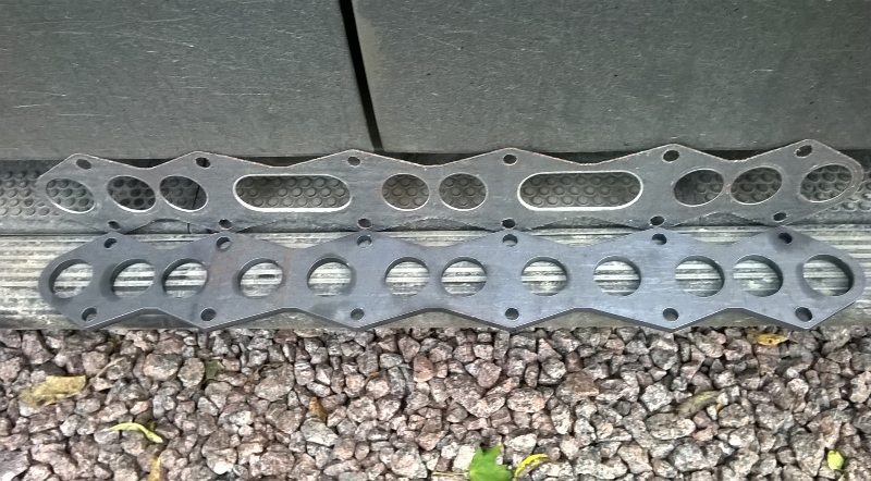

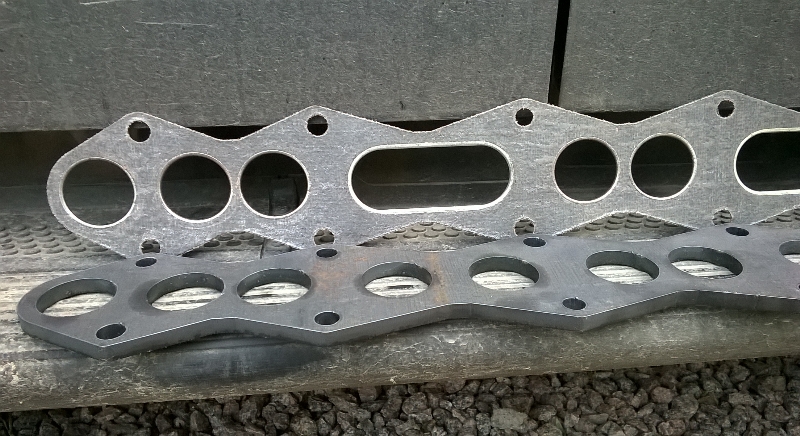

Кстати, под коллектор проставка, ты пишешь, из десятки металла. Не маловата ли?? Может взять потолще и заодно в ней под форсунки посадочные гнёзда сообразить?? Да и выхлопной подальше получится... :-?

Проставка из десятки это только один из двух фланцев которые я планировал трубками соединить, в которых и высверлить посадочные под форсунки, та лазерка где я сейчас заказал 40 мм толщины уже не осилит. И очередь в десять дней. Обкатаю на них чертеж, а потом может найду других которые смогут из целикового листа толщиной 40мм вырезать деталь. Это кстати хорошая мысль, спасибо, меньше запар со сваркой, только шлифовка плоскости и сверление шести дырок.

да с лазерки сказали что готовы детали, завтра заберу.

Деталь, На следующей неделе сниму коллектор и откорректирую чертеж. На минимальную сумму заказа можно еще три таких фланца сделать.
