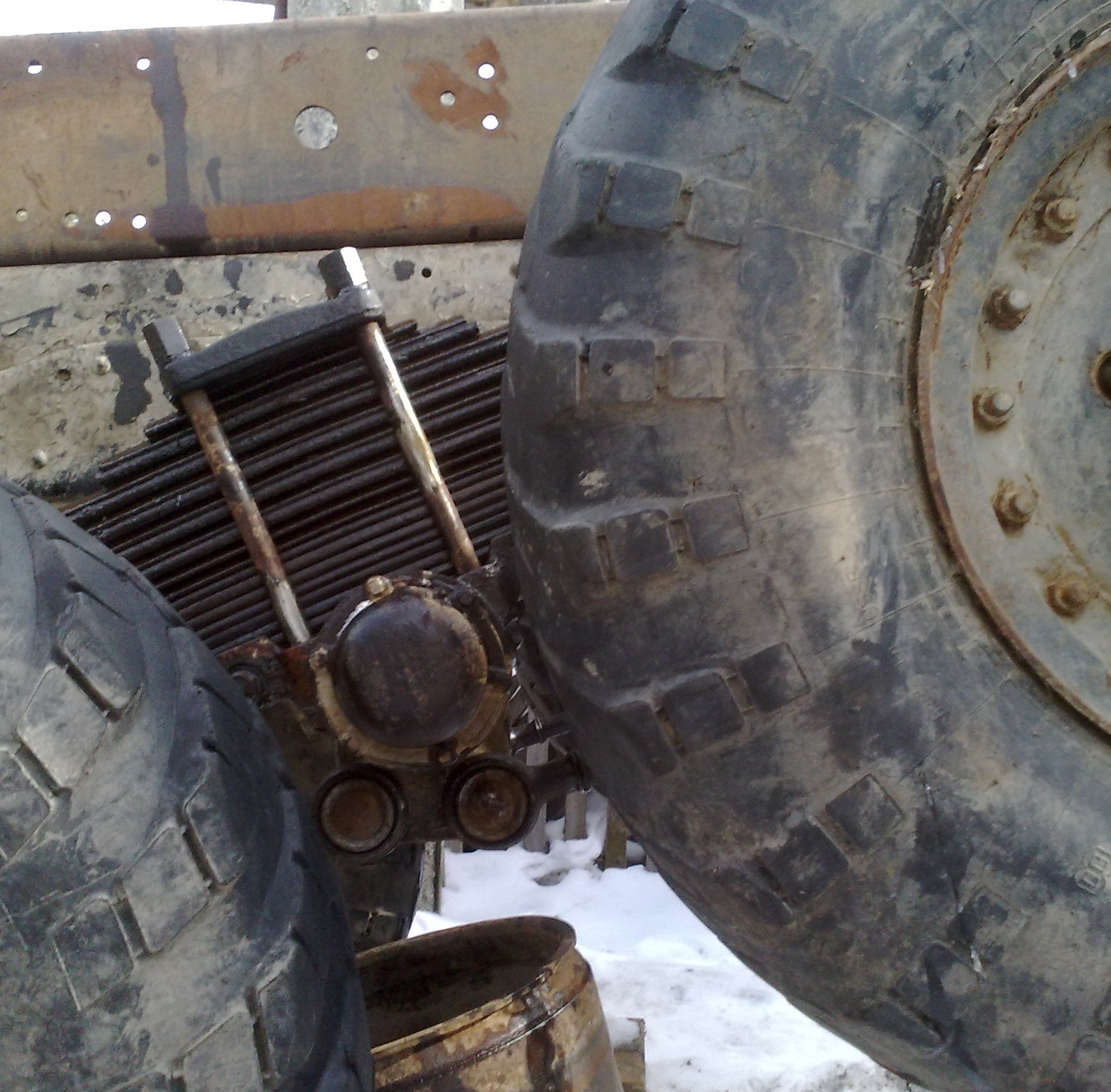

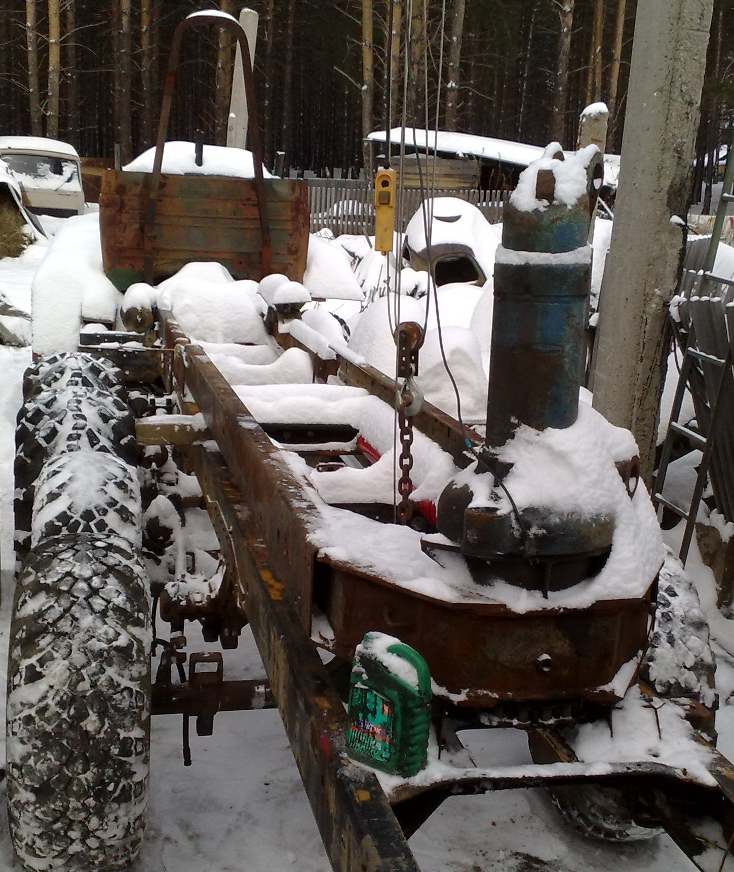

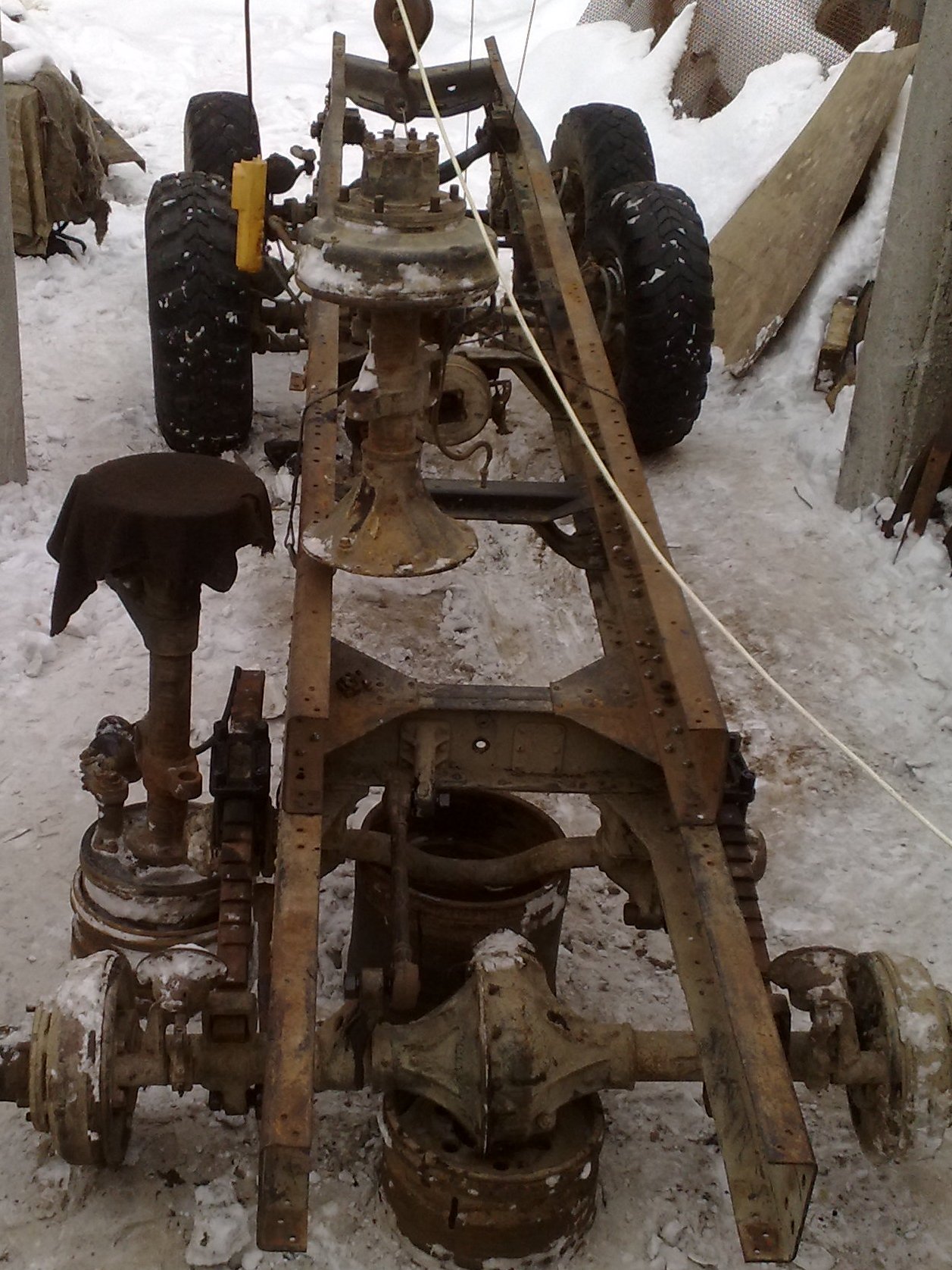

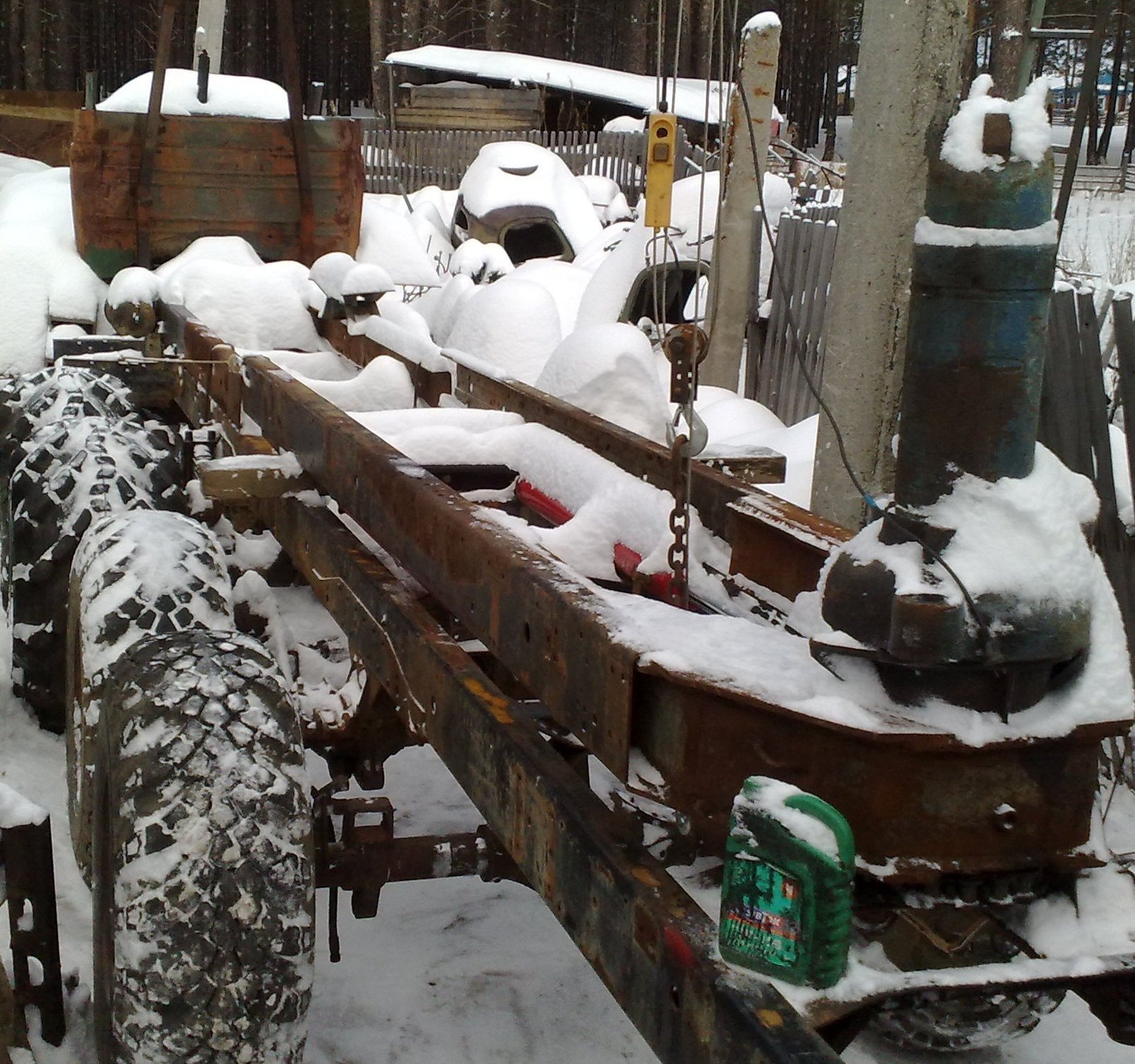

Рама двойная по высоте - собрана вся на болтах, из элементов рам от ЗИЛ 157. В общей сложности пришлось разобрать основательно 4 ЗИЛа
Верхние продольные лонжерону - перевернуты. Нижние продоьные лонжероны спереди были удлиннены на 90 см - передними кусками продольных лонжеронов. Соединение - при помощи сварки - в стык + накладки по наруже и внутри - на ботах. Задняя подвеска - вывешивалась при помощи тельфера - опеделялись углы изгиба в крестовинах. Реактивные тяги удлинялись по 100 мм каждая, в связи с этим коренные листы пришлось использовать от ЗИЛ 131, остальные листы - от ЗИЛ 157 - в частности - коренные от ЗИЛ 157 пришлось укоротить по месту. Длина карданов тоже изменена - переваривается легко - на фото видно как и что устроено. Все работы выполнялись болгаркой и сварочником. Если аккуратно работать - биений не будет. Гофры на шлицевую карданов подходят от авто УРАЛ - с рулевого - встают очень хорошо. Стремянки на задние рессоры - удленены, штуки получаются из 3х штук. Стыкуются при помощи сварки. Первая РКПП крепится в верхней раме - со сдвигом в право - по ходу движения, а так же с разворотом вокруг оси - это сделано с целью уменьшить углы в крестовинах кардана КПП - РКПП. Вторая РКПП установлена штатно - в нижней раме - соеденяется с первой РКПП точно таким же коротким карданом без каких либо переделок. В связи со смещением и разворотом разворотом первой РКПП - углы во втором кардане - тоже минимальные. Пришлось так же малость развернуть и двигатель относительно продольной оси. Передняя часть движка смещена влево, на такую величину, что бы КОМ для лебедки на КПП не задевала раму
- 22032016974z.jpg (418.08 КБ) 14706 просмотров
- 280320161056zz.jpg (488.38 КБ) 14706 просмотров
- 22032016970zz.jpg (455.51 КБ) 14706 просмотров

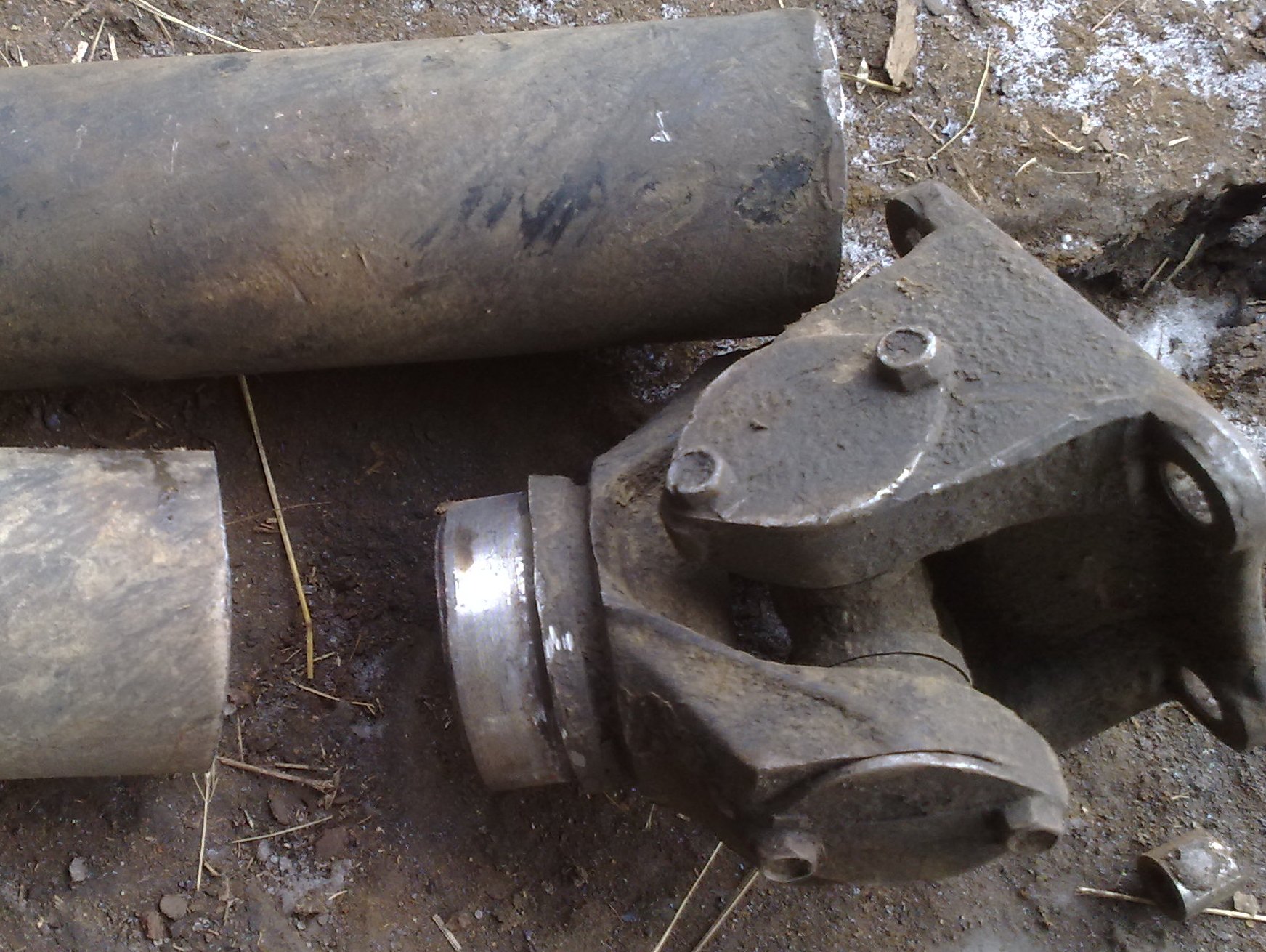

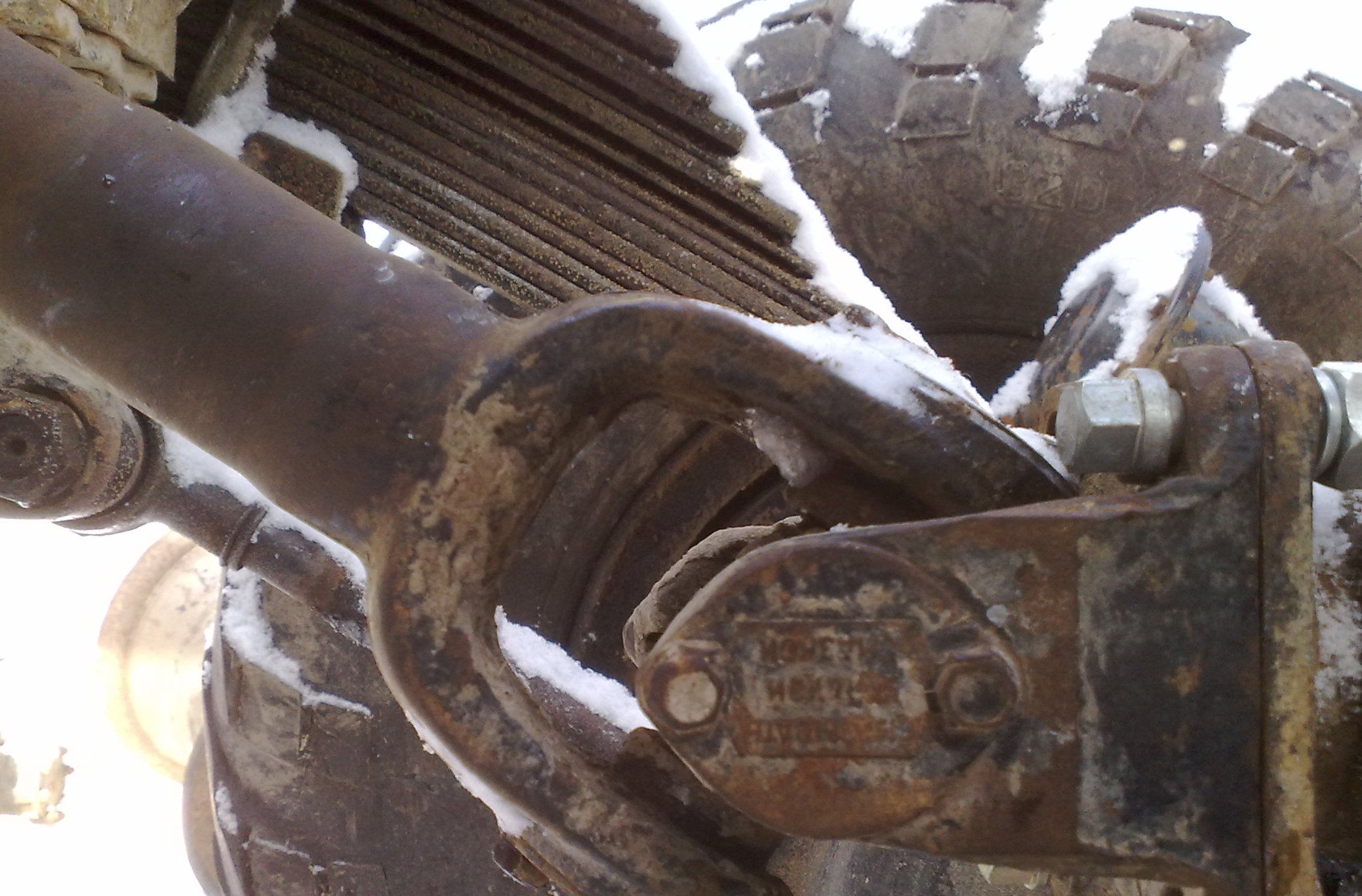

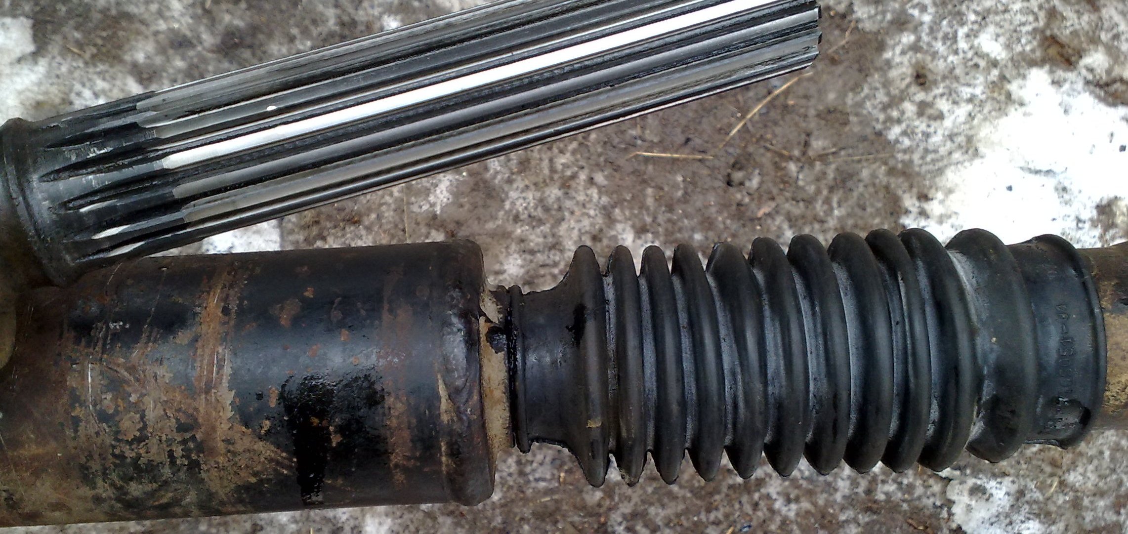

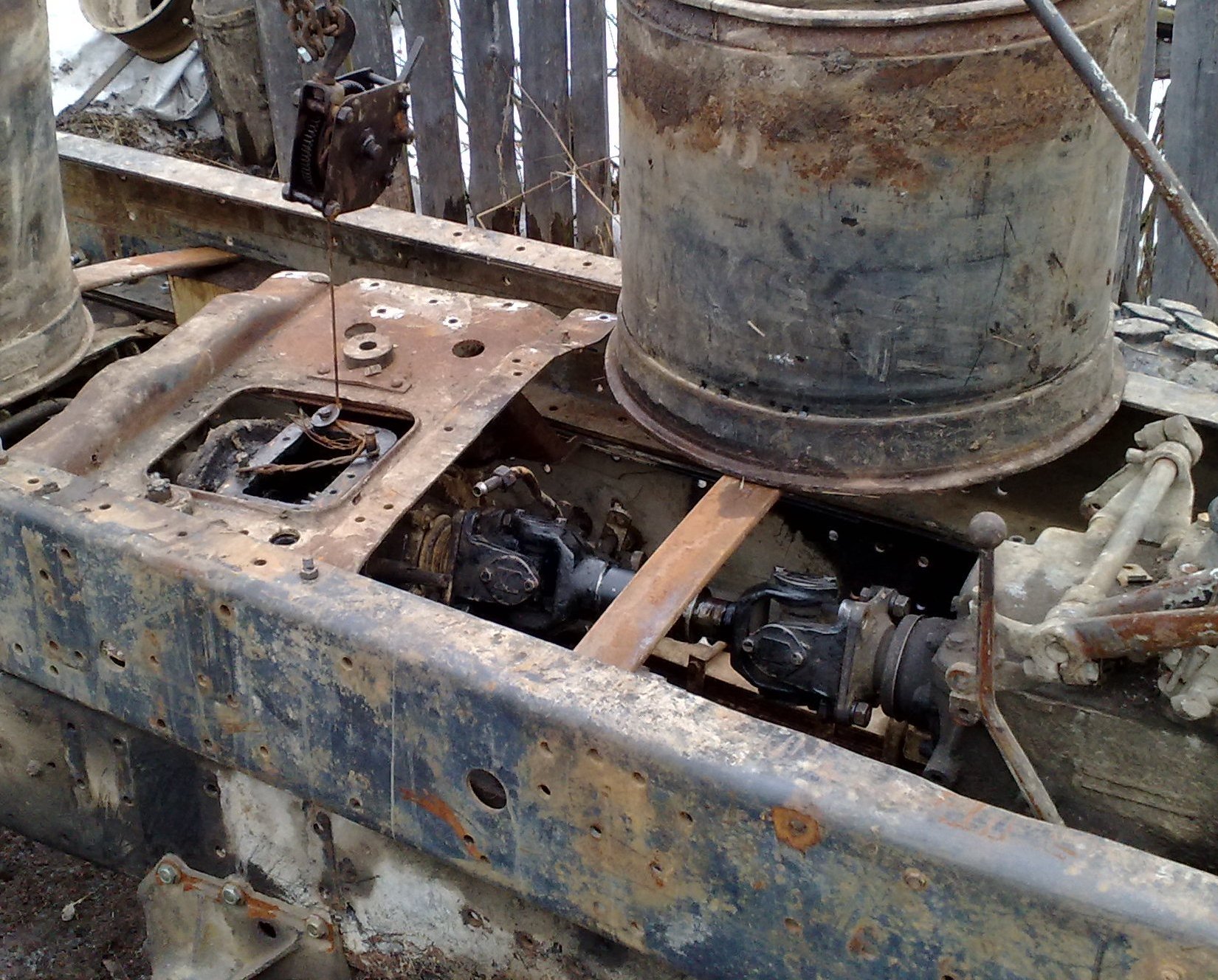

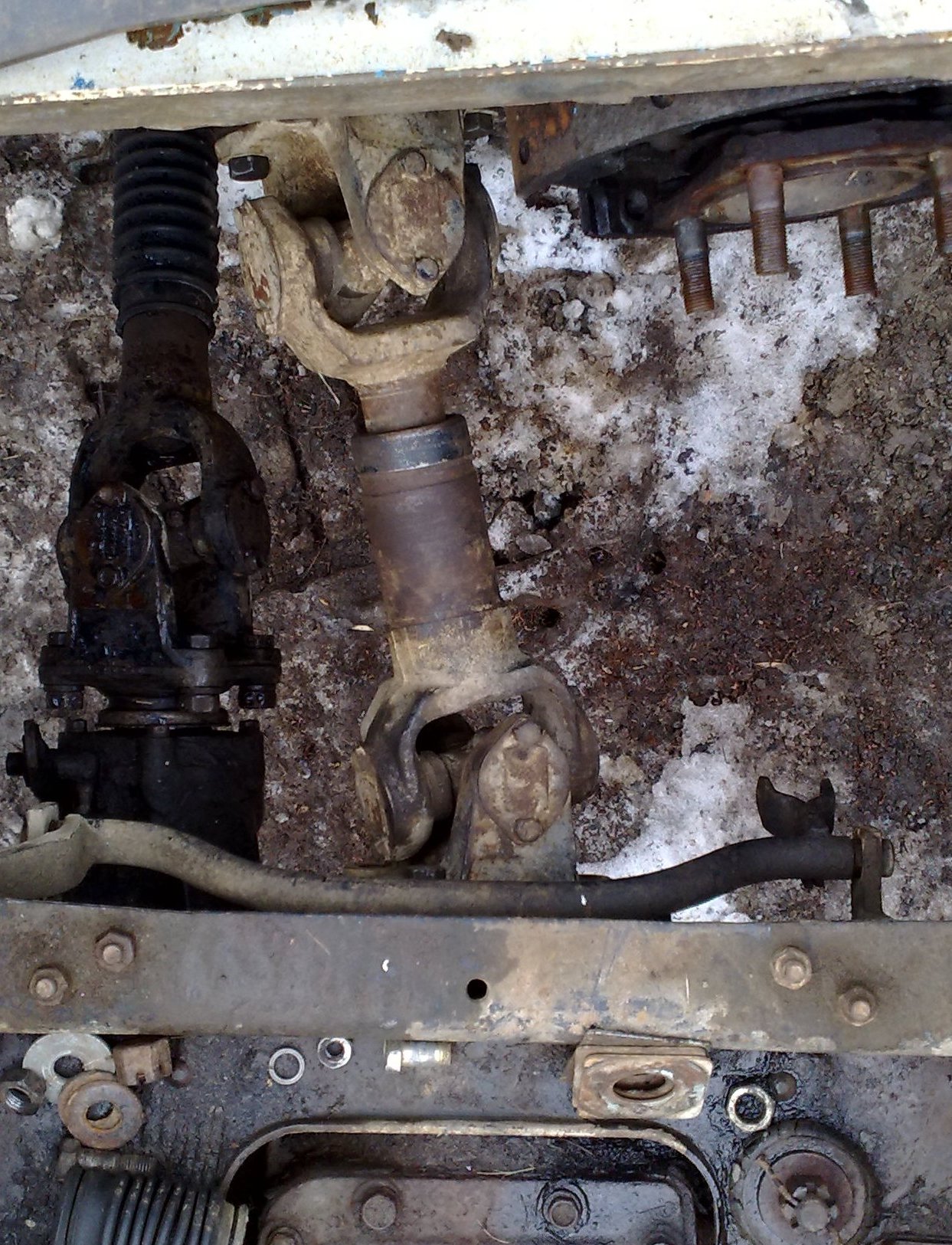

Уши на крестовинах бывают разной длины!!!! В связи с тем что подвеска имеет огромный ход - уши на крестовинах должны быть длинными!!!! Как правило на промежуточном кардане именно такие уши - на остальных карданах - уши короткие - из надо заменить - иначе произойдет поломка или крестовин, или хвостовика, или еще где то в приводе. Смещение и разворот первой РКПП осуществлялся чисто по месту - что бы углы поворота крестовин были минимальные. Особенно у первого кардана - КПП - РКПП, так как на первой РКПП будет установлена КОМ с очень длительной и напряженной работой.
- 270320161054zzz.jpg (492.75 КБ) 14704 просмотра
- 260320161044zzz.jpg (494.16 КБ) 14704 просмотра
- 23032016981z.jpg (413.04 КБ) 14704 просмотра

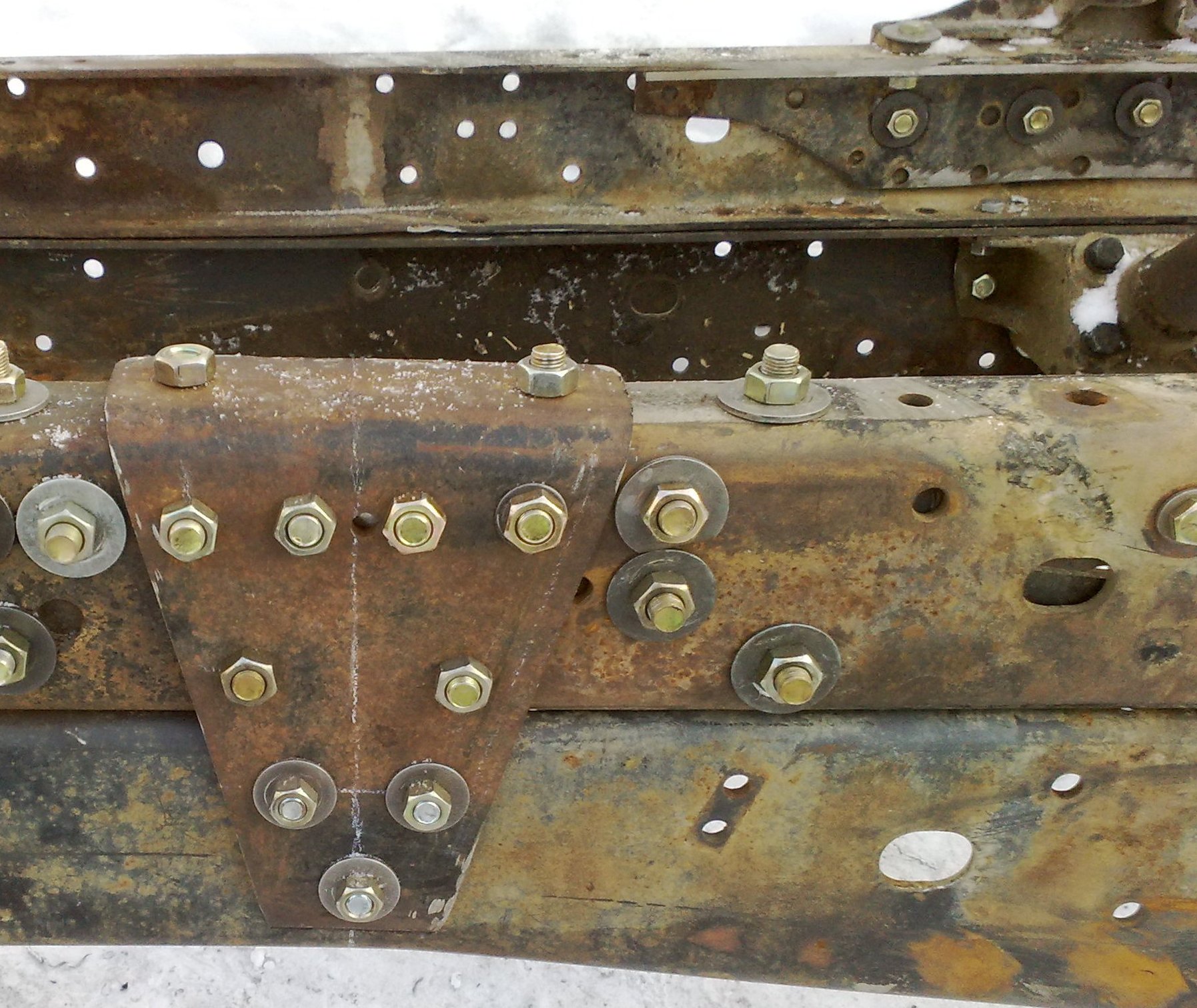

Кронштейны крепления передних рессор - устанавливаются по месту, крепеж на болтах, с обратной стороны рамы - как правило - дополнительная накладка. Болты использую только карданные М14, класс прочности Х ( 10 ) - сыромятину лучше не ставить. Продольные лонжероны рамы, и перемычки скрепляются при помощи карданных болтов М12, или М12 - болт полуоси Волга - он более длинный - там где не хватает по длине карданных. При этом все отверстия проходятся сверлом меньшего диаметра, а затем доводятся до посадки с натягом ( забиваю иногда кувалдой ) - при помощи разверток. Резьба при этом не портится - но болт и гайка - получаются одноразовые - ибо болт выбить - уже проблема.
- 17022016807z.jpg (383.35 КБ) 14703 просмотра
- 28012016786z.jpg (506.45 КБ) 14703 просмотра
- 28022016847z.jpg (317.79 КБ) 14703 просмотра

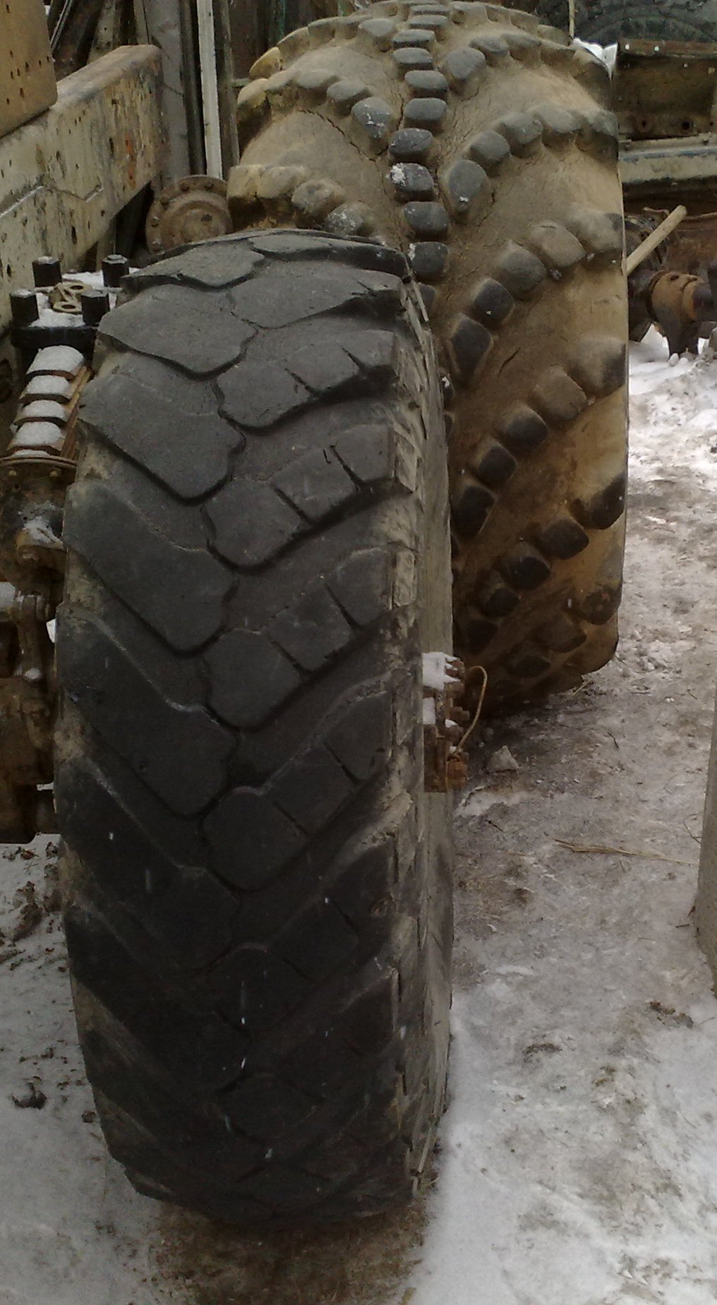

На предпоследнем фото - рама перевернута. Хорошо виден сварочный шов - выполнен нержавейкой - не дает микротрещин. Ближний лонжерон уже закрыт с наружи и снутри накладками - дальняя сторона - ждет своей очереди. На последнем фото - сравнение родной резины и арочного колеса шириной 600 мм - модель Я 187 1140 х 600. Арочная резина по наружному диаметру точь в точь как колесо от ЗИЛ 131, и чуточку выше чем резина от БТР.
Двигатель установлен родной ЗИЛ 157 - мощности вполне хватит, так как дополнительно установена еще РКПП. И монстр собирается для специфических целей - ЗИЛ 157 + экскаватор ЮМЗ. Доехать до точки - даже по непроходимому болоту - произвести землеройные работы, возможно - породу переработать на месте или загрузить на себя - порядка 25 - 30 тонн и приехать на базу. Поэтому - 12 колес, в общей сложности 3 раздатки, две лебедки - спереди и с зади, на КПП дополнитеьно - КОМ с левой стороны - для НШ 32 ( нш 50 - нш 75 ), сверху - КОМ 68 - от пожарной машины - для запитки НШ 100 ( нш 180 ). На первой РКПП - установлена КОМ для привода механизмов, на РКПП задней телеги будет установлена КОМ для задней лебедки. Управляемые мосты первый и второй, привод - отключаемый - как на ЗИЛ 157. Гидроусилителя нет. Общая габаритная длина монстра с учетом экскаваторной установки и лебедки, в походном снаряжении чуть менее 12 метров, общий вес по расчетам не будет превышать 10 тонн. Грузоподьемность - тсходя из максимальной нагрузки на колесо - 3300 кг будет порядка 30 тонн по относительно ровной почве.
Монстр даже пустой плавать не будет - воздуха в шинах маловато )))
