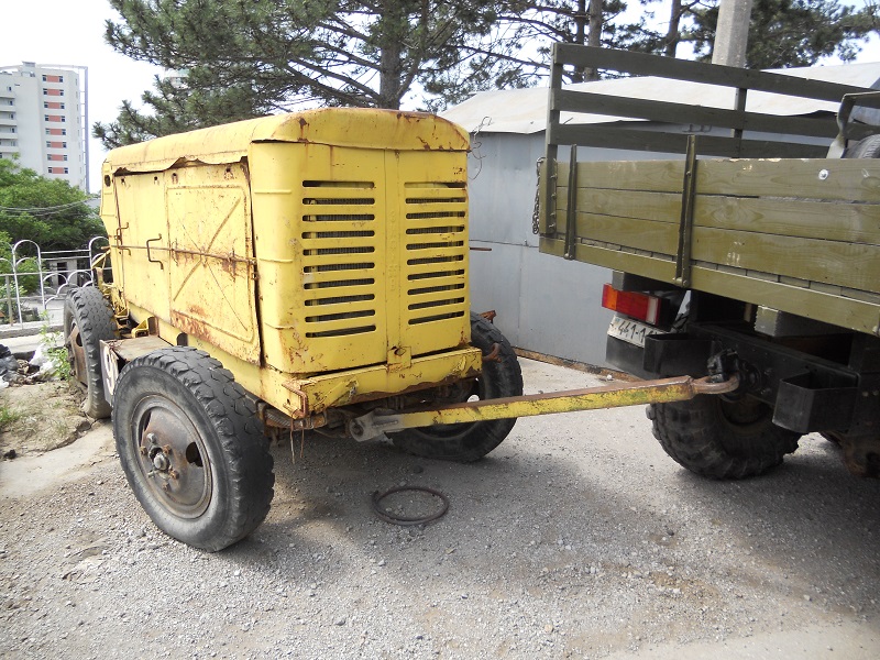

Мир не без добрых людей.Как патриоту,достался такой девайс,по профсоюзной цене!
калян
Сообщения: 127
Имя: калян
Откуда: Крым Ялта
Re: Калян Ялта
Сообщение калян »

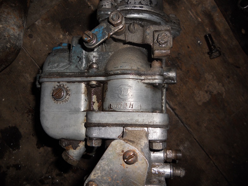

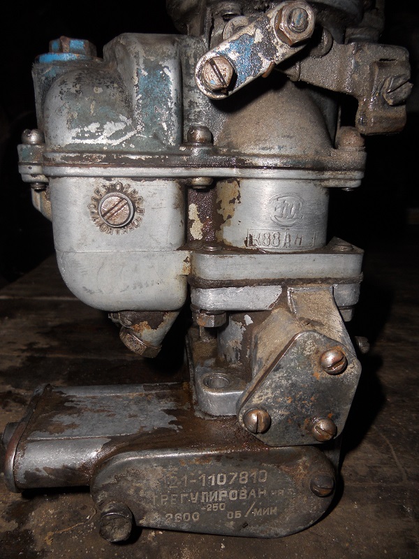

Комплектация странная,двигатель 157д,выбито сверху 157м,стартер ножной,генератор постоянный и карбюратор к-88ан.

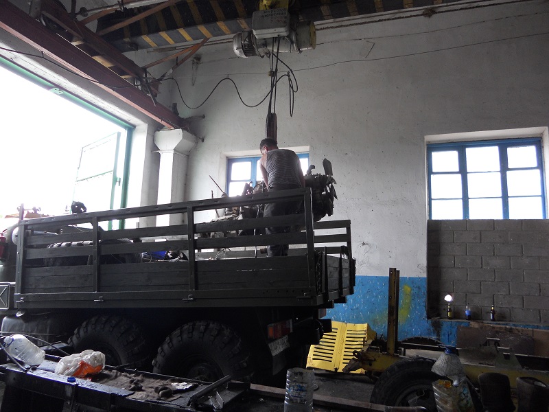

Головку снял,перед этим померил компрессию.Поршневая на 100мм ,три клапана под замену,на гильзах максимальная выработка 0,03 мм .Завтра фото сделаю.
Мне просто интересно 157м какие изменения,кроме бензонасоса ,который ближе к сцеплению.

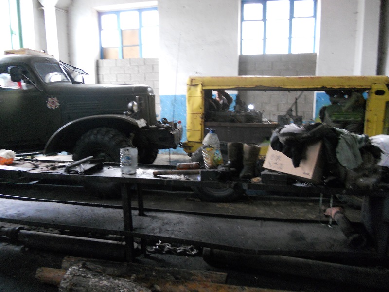

Немного фото.

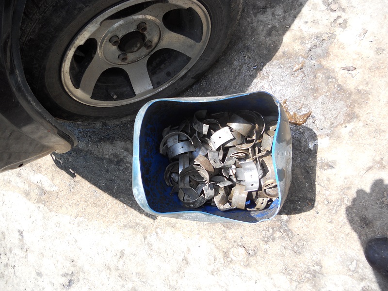

Раздобыл ведро вкладышей ,в основном 1.0 и 2.0, а так есть все ремонты кроме стандарт и 0.05.
Захар
Re: Калян Ялта
Сообщение Захар »
калян писал(а):Раздобыл ведро вкладышей ,в основном 1.0 и 2.0, а так есть все ремонты кроме стандарт и 0.05.
Мне ребята привезли 03, правда сталебабитовые . Но моторист сказал - такие тоже походят . Тем более выбора нет даи у мотора не такие уж бешеные обороты .

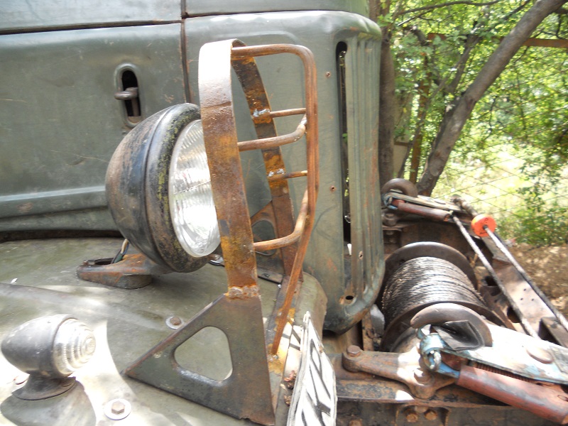

Andrey писал(а): Привет,
расскажи, что за приспособа на бампере?
Это блоки "полиспаста" ,купил в металлоломе .Опробовал их в работе два раза,компрессор в бокс затянул и возле гаража в крутой подъем ,на холостых.Вещь акуиельная :good: :good: :good:
Оранжевая шайба-чтоб видеть конец троса.
