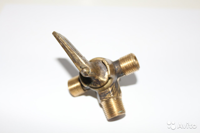

Приветствую. Ставлю на ЗиЛ втрой бак, дополнительный на 65 л. , крана на левом основном баке нет, может у кого есть или от какой другой машины подходит?
Re: Замена бензонасоса Б-10Б
Добавлено: 06 сен 2019, 08:42
С Камаза.Впаять заборник и штуцера соответствующие.
5410-1104160
Добавлено: 06 сен 2019, 12:28
vadim
Спасибо, очень актуально, такое найти смогу.
Добавлено: 06 сен 2019, 23:14
Первый опыт с этим трехходовым краном у меня закончились плохо.долго мучался.. подсасывал воздух, пока скрипя сердцем пришлось выкинуть этот стояк, но видимо кран сам был сильно изношен.. из тех далёких времён остался где то на чердаке бак новый на 65л. Мож кому нужно?
