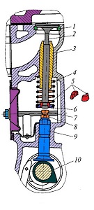

Прокручиваешь КВ ручкой до полного ОТКРЫТИЯ!! (клапан поднят!) 1 клапана (со стороны передней крышки мотора) и в этом положении регулируешь: 2, 4, 5, 6, 10, 12; далее прокрути КВ до полного ОТКРЫТИЯ!! 12 клапана и регулируй: 1, 3, 7, 8, 9, 11. Вот и всё)) Будь внимателен, проверяй щупом по нескольку раз, бывает уходит зазор при затяжке контрогаек.. приноровишься. Выпускные лучше даже 0,3 мм, впускные 0,25 мм. Если регулируешь на машине, не нужно лениться, снимай правое крыло. Как-то так.

Денис Ш.А писал(а):Мужики, подскажите как правильно отрегулировать тепловой зазор клапанов 157 го,по книжному?Все по разному советуют.Кто говорит ВМТ надо по болту на крышке распред вала выставлять,(выкручивать и вставлять обратной стороной) и искать прокручивая углубление.Кто говорит по метке "ВМТ 1_6" на маховике.Одни говорят что надо зазор выставлять на впускном выпускном клапане на каждом цилиндре по отдельности,то есть выставил на 1 подводишь к ВМТ 5 цилиндр и т.д. Другие говорят: регулируй поклапанно:1,2,3,5,7,9 потом 4,6,8,10,11,12. :?
Как удобно, так и регулируй, главное чтобы регулируемый клапан был полностью закрыт.
