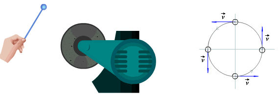

Причину этого мы тоже обсуждали. Возможно, что оживить понимание не помешает.
- im60.gif (230.81 КБ) 6257 просмотров
Представим, что это так бегает по окружности пропущенный зуб на холостых оборотах при 36-1 (справа на рисунке
Понятно, что скорость движения по окружности зависит от радиуса (R), т.е. связь между модулем линейной скорости (V) и угловой скоростью (W) следующая (V = WR). Чем больше радиус, тем с большей скоростью зубы проходят мимо датчика, тем стабильнее считывание. Это во-первых, а во вторых, если предположить, что при одних и тех же оборотах, но при разном количестве зубов, то скорость чередования зубов на датчике отличается в два раза. А так как ребята из DIYautotune имеют дело со спортивными моторами, а они отличаются большими оборотами, то в их случае 36-1 предпочтительнее. В нашем же случае на малых оборотах, а особенно при запуске, да ещё не на коленвале, то надёжнее работа датчика будет при 60-2. Но тут, опять же, есть ограничения по минимальным физическим размерам зуба, которое влечёт за собой размер колеса, который, в свою очередь, влечёт за собой массу... Нужно искать золотую середину и использовать все доступные технологические возможности, например, лазерную фигурную резку...
Ну, как-то так.
