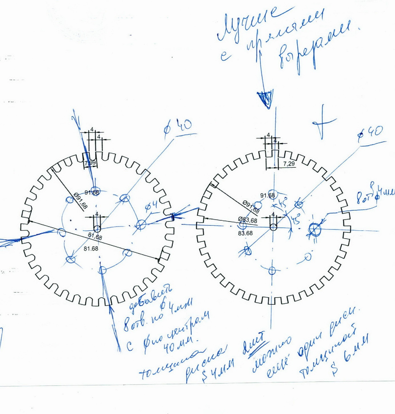

Аркадий писал(а):Было бы хорошо сделать датчик распредвала в ограничителе оборотов. Но в моем ограничителе достаточно большой осевой люфт. Как следствие ротор ограничителя имеет люфт градусов 10-15.
Как планируешь бороться с осевым люфтом?
план выточить новый вал и поставить его на пару подшипников.
Ждем чертежи или фото.

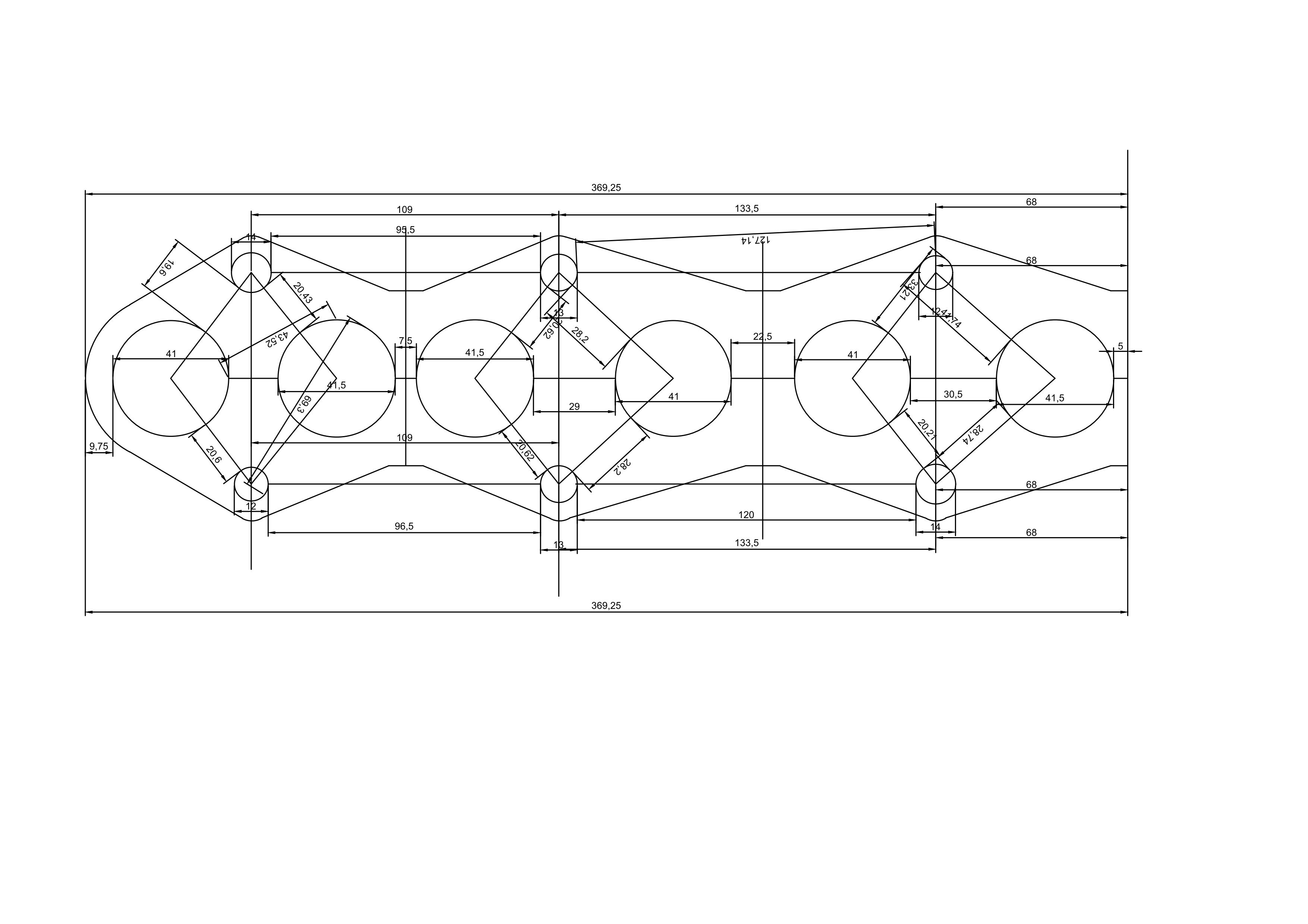

вот с лазерки чертеж
Звездочка стоит 42р/шт
фланец коллектора, (как прокладка) стоит 680р/шт.
но минималка 3000 р и 1000р разработка чертежа
4000р оплатил в четверг.
сначала пару звездочек и одну на пробу для проверки прокладку из 10мм листа сделаем,
если все с размерами по факту будет в порядке, на оставшиеся деньги добью несколько штук с расчетом, что может еще кому понадобится.
Вопросы:
- пластина 36 зубьев. -1 зуб потом вручную делать?
- как будет датчик крепиться? И какой датчик будет?
Хорошо бы чертеж (эскиз) устройства в сборе.

Аркадий писал(а):- пластина 36 зубьев. -1 зуб потом вручную делать?
А не проще ли было сделать 60-2 как на всех моторах? Тем более что диски 60-2 можно подобрать готовые, например от мотора ЗМЗ-406 или БМВ.
Этот вопрос уже обсуждался тут в теме. Действительно, датчик с колесом 60-2 был бы более стабильным в считывании импульсов, но существует значительное ограничение по размеру колеса в физическом исполнении, а для исполнения на приводе трамблёра тем более, т.к. масса диска при подобном варианте была бы слишком большая. С колесом 36-1 размеры могут быть поменьше. Просто не забываем учитывать инерционные массы и тот факт, что сам привод колеса осуществляется через зубчатую передачу, а это люфты по любому.
Возможно было бы уместным сделать некоторое облегчения колеса выборкой лишнего металла?? :-?
