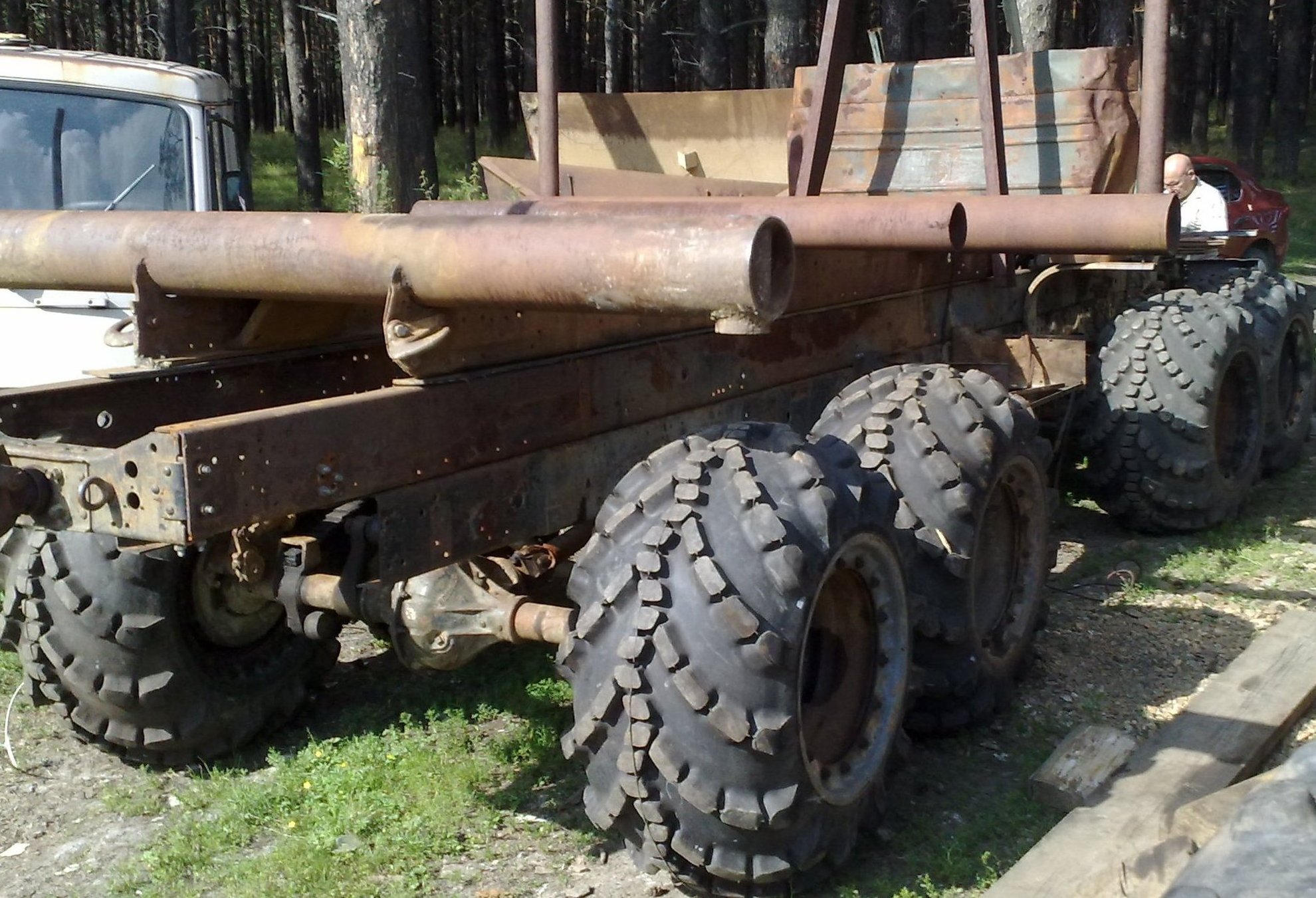

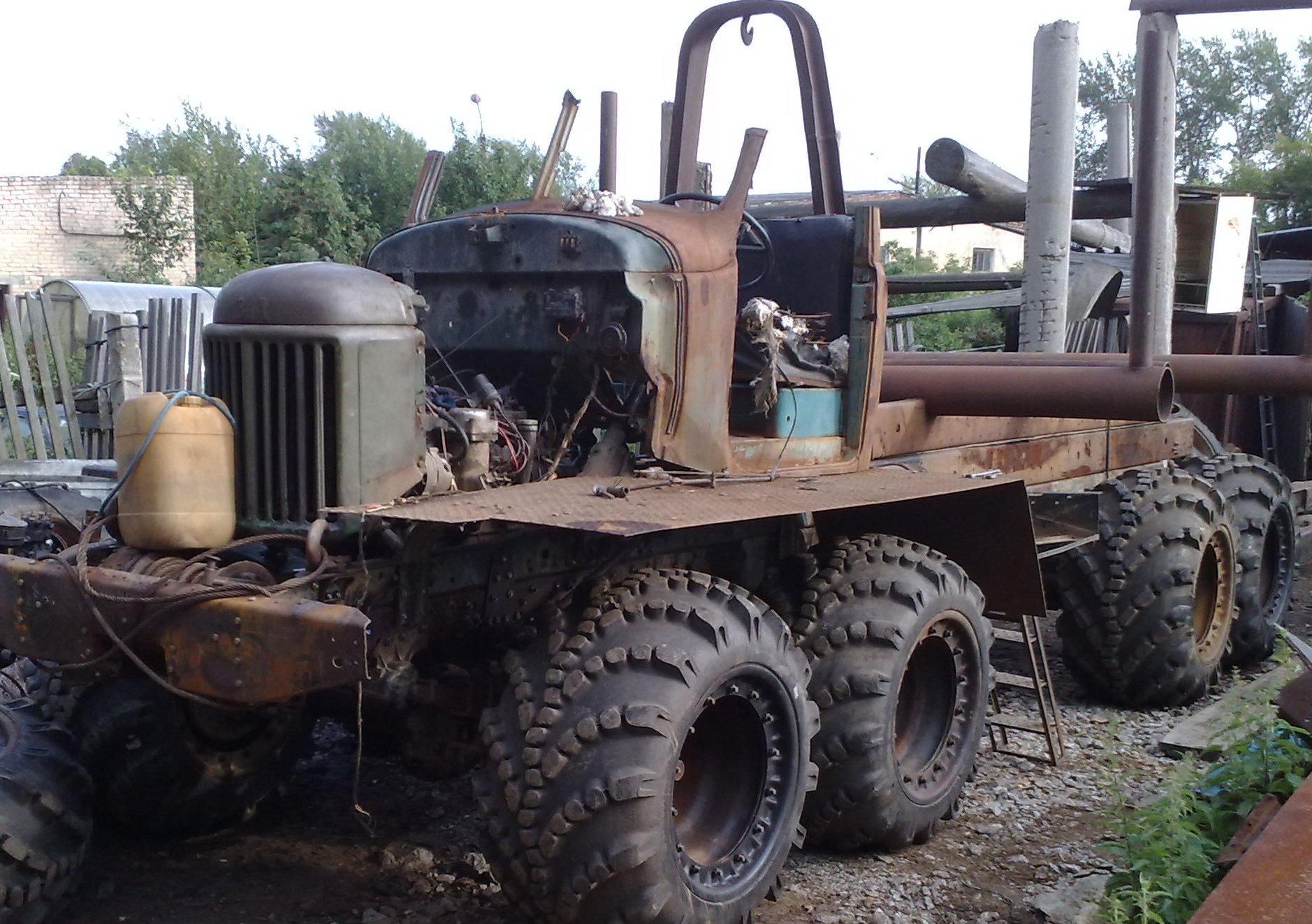

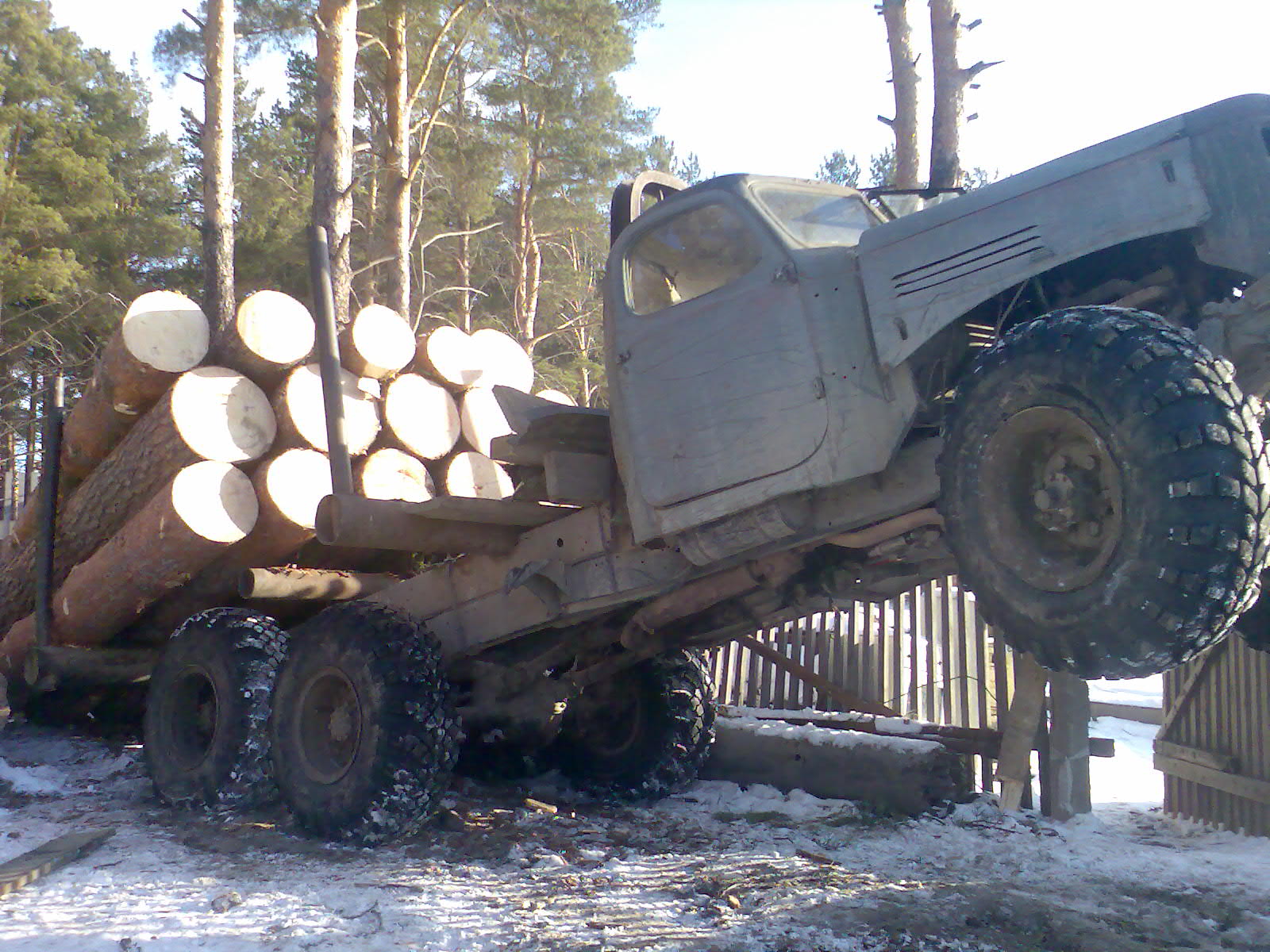

Это промежуточный вариант. Колесная формула 8 х 8. Все колеса - арочные - передние - модель Я - 187 размер 1140 х 600 мм - на родных дисках для этой резины - ширина диска 600 мм, зад - резина - модель Я - 170 размер 1140 х 700, но посажена на диски от резины Я - 187 - то есть на диск шириной 600 мм, вместо родного диска шириной 700 мм. Управляемость по лесу - шикарная - проходимость - где пешком не пройти.
Пока что это - кабриолет. Конечный результат будет с колесной формулой 12 х 12 - на сегодня уже рама удлиннена и установлены дополнительно два ведущих моста. Работы продолжаются. Кому интересно - могу выложить еще фото - как переделываются колеса и т.д и т.п.

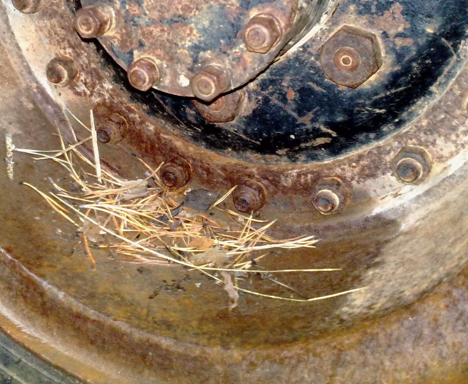

А начиналось все с колес от БТР. Перед - размер 340 х 457 - диски - от ГАЗ 66 - разборные - взяты внутренние широкие половинки. Зад резина от БТР - тяжелая - шириной 400 мм наружный вроде 1065 мм, посадка 457 мм - диски - от ЗИЛ 157 разборные - использованы внутрянняя половинка без переделки и внутренняя половинка с вырезанной сердцевинкой и выбитыми болтами.
- Фото010.jpg (340.22 КБ) 14041 просмотр

Габарит у арочного монстра - по ширине - 2 метра 40 см - что допускается по ПДД. Соответственно - коников на монстре не будет - они установлены для загрузки задней части машины.

Здорово!!! Конечно же интересно посмотреть еще фоток. Родной двигатель вытянет 12х12? Поворачивать будут 4 передних моста?

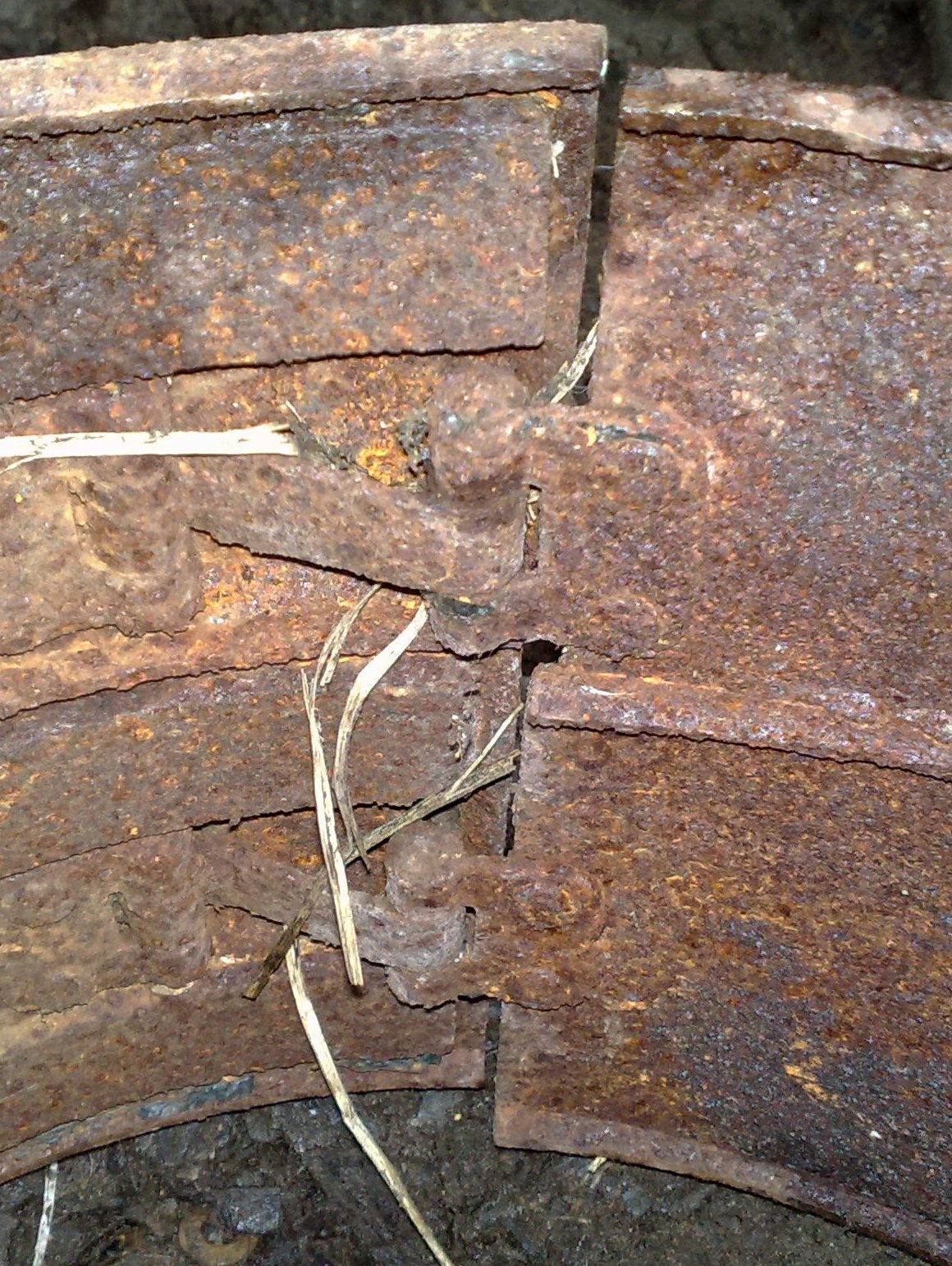

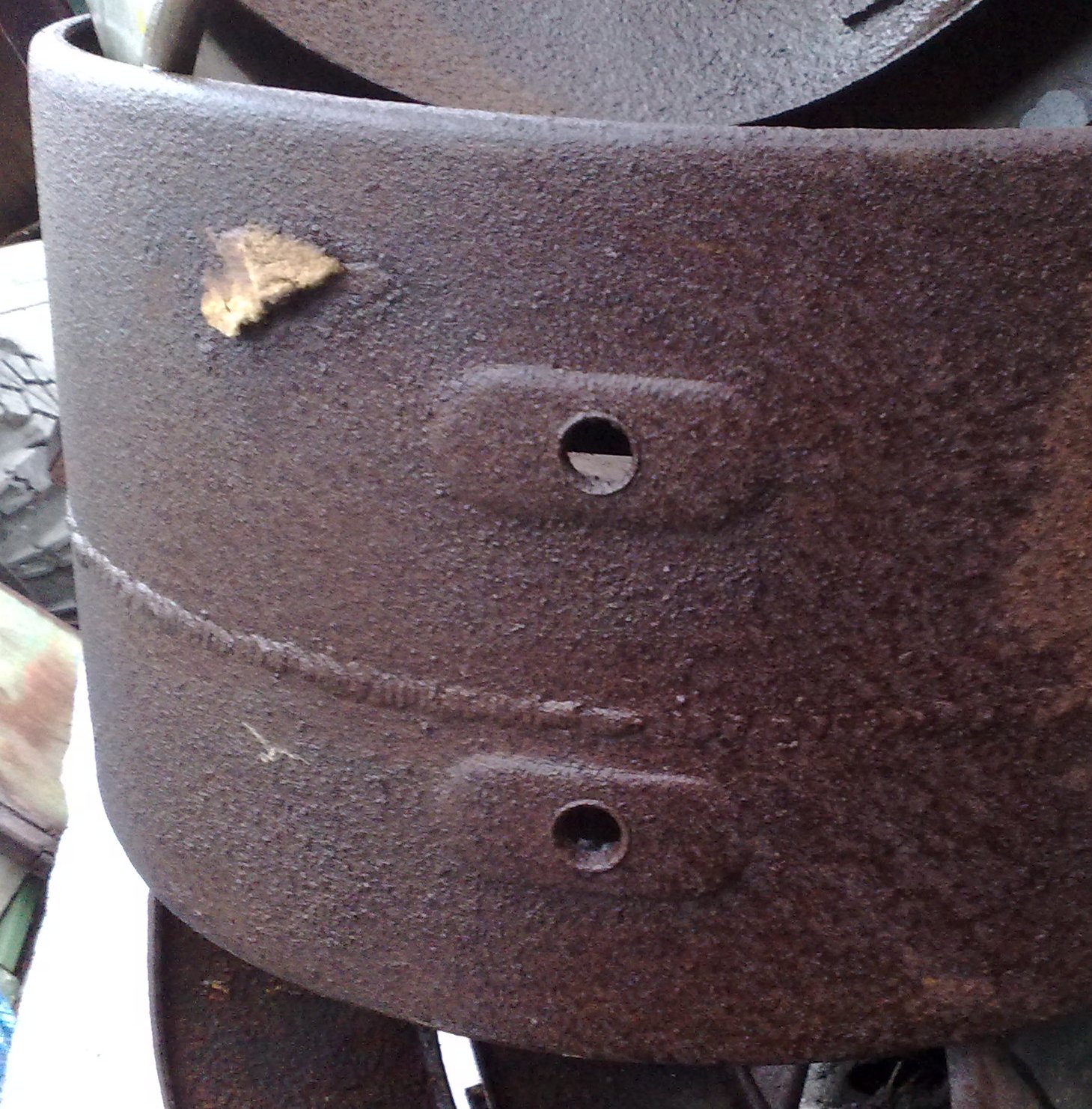

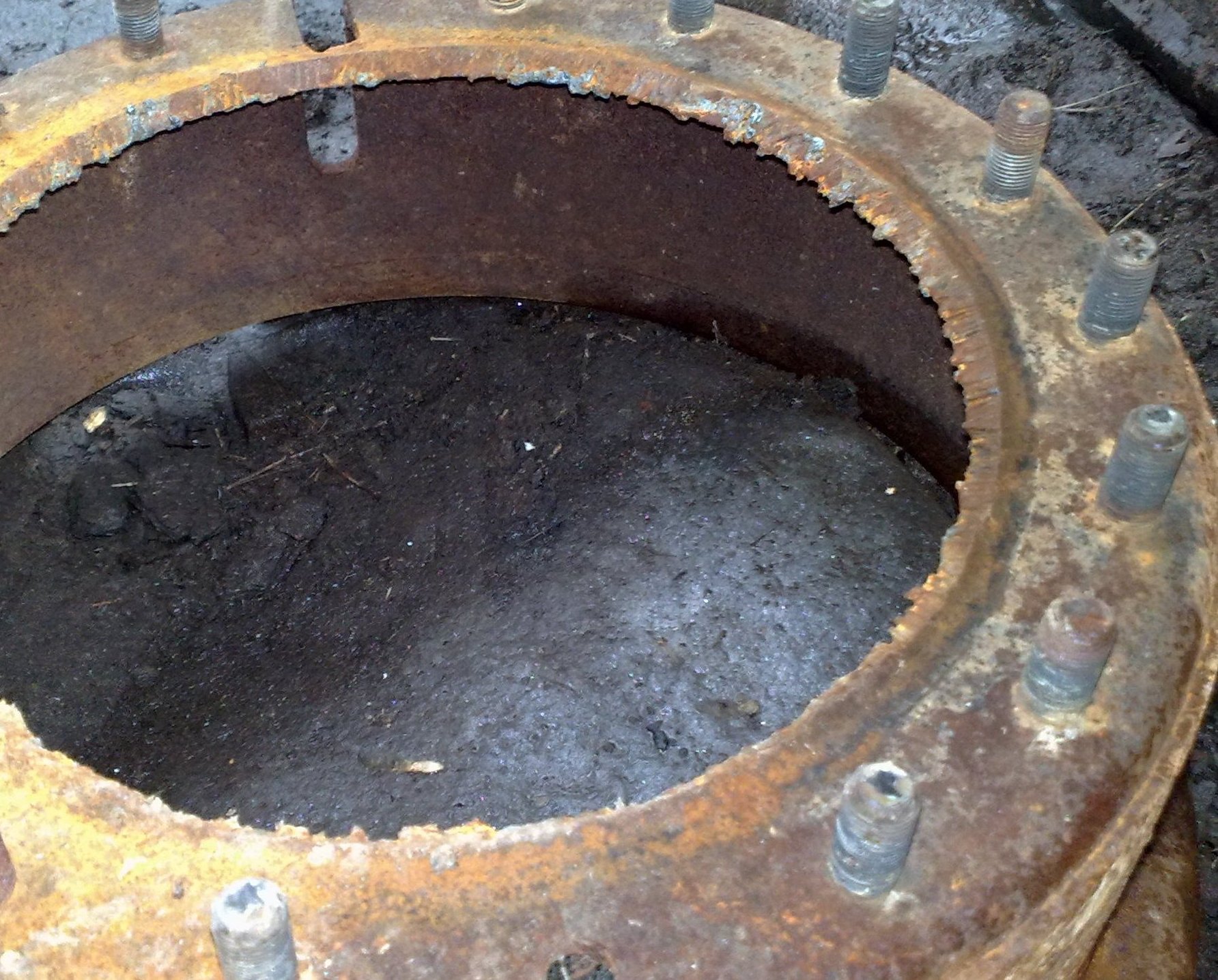

Вначале - иски для резины БТР. На одном фото - диск из двух разборных от ГАЗ 66, на остальных - от ЗИЛ 157. Распорное кольцо - обязательно - тогда покрышки никогда не провернете.
- 030420161097zzz.jpg (447.08 КБ) 14032 просмотра
- 030420161094zzz.jpg (510.06 КБ) 14032 просмотра
- 030420161090zzz.jpg (497.31 КБ) 14032 просмотра

На фото показано как соеденить распорные кольца. В общем - кто что не поня - проще задать вопрос - непонятки могут возникнуть в связи с тем - что фото обрезано. А сейчас немного по монстру.
- 030420161099zzz.jpg (500.73 КБ) 13939 просмотров
