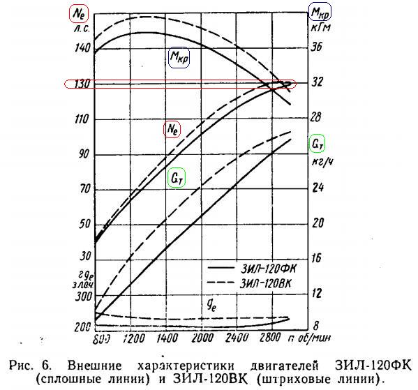

Почему возникло желание выжать из 120ВК 150 лошадей??
На графике чётко видно, что обе модификации упирались в потолок 130 л.с.

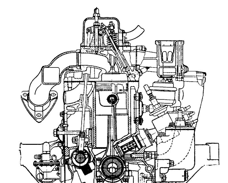

Относительно вопроса повышенного износа, то благодаря стараниям многоуважаемого Модератора мы имеем возможность лицезреть конструктивные особенности головки с клапанами и можно смело утверждать, что повышенный износ был всё же в вновь добавленных элементах, нежели в коленвале и прочем. Хотя да, шатунные вкладыши, без проточки канавки, были и есть слабым местом в кривошипно-шатунном механизме. Которое, впрочем, легко устраняемо.

Ежели, всё же, пристальнее рассмотреть реализацию верхнеклапанной головки блока цилиндров, то сразу бросаются в глаза многие "косяки", которые, впрочем, в то время возможно и небыли очевидными, но всё же...
Хотя и указано было, что систему смазки пришлось изменять, но вполне очевидно, что полностью решить эту задачу не удалось. Эти дополнительные "расходы" масла на смазку дополнительных элементов явно превысили возможности стандартного узла, отвечающего за это. Со всеми вытекающими...
Повторюсь ещё раз. По моему скромному мнению, схема была достаточно прогрессивна, но исполнена была с заведомыми "проколами". Возможно это "нужно было" для того, чтобы оправдать необходимость в разработке V-образных моторов, уж больно сильно правительство на этом настаивало. А своих Швондеров и Шариковых хватало всегда и везде, чтобы это реализовать... ИМХО
