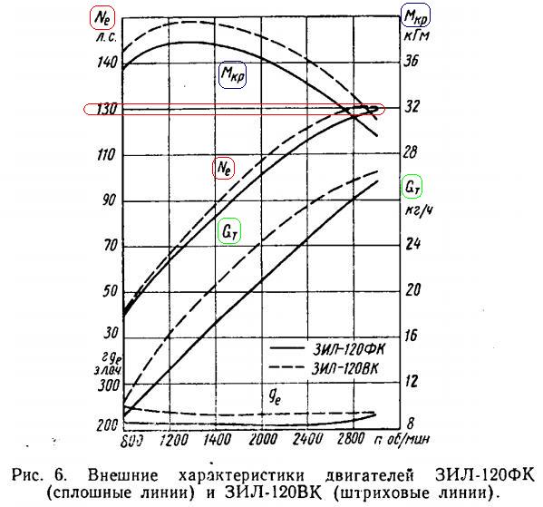

Почему возникло желание выжать из 120ВК 150 лошадей??
На графике чётко видно, что обе модификации упирались в потолок 130 л.с.

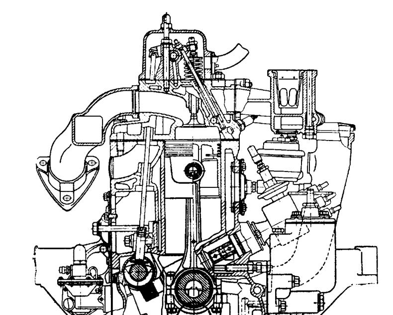

Относительно вопроса повышенного износа, то благодаря стараниям многоуважаемого Модератора мы имеем возможность лицезреть конструктивные особенности головки с клапанами и можно смело утверждать, что повышенный износ был всё же в вновь добавленных элементах, нежели в коленвале и прочем. Хотя да, шатунные вкладыши, без проточки канавки, были и есть слабым местом в кривошипно-шатунном механизме. Которое, впрочем, легко устраняемо.
