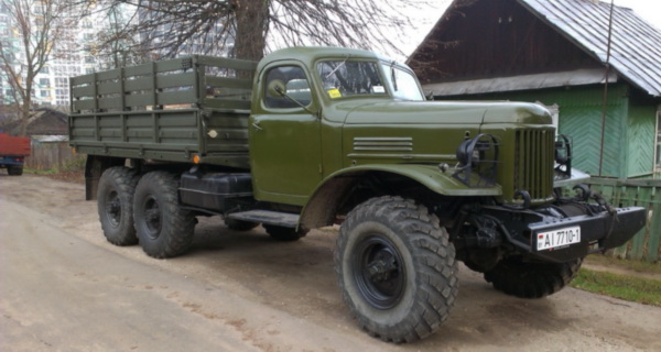

ГОСПОДА! НОВЫЙ КРЕАТИВНЫЙ ВОПРОС))))
что куда посоветуете разместить (лопаты лом запаску инструмент) если аппарат бортовой и 3 бака (запаска на раму не влезет)
рассчитываю на ваш опыт

- ЗИЛ 5.jpg (81.68 КБ) 8625 просмотров
