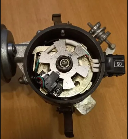

Владимир В писал(а):Здравствуйте. Есть желание установить на трамблер зил 157 датчик холла. Кто не будь делает на продажу трамблер с датчиком холла или шторку. Установил на уаз трамблер с датчиком отлично заводится, тянет движок.
Достаточно спорное решение.
Одним датчиком не обойдешься. Нужно будет менять коммутатор и катушку. К тому же, встанет вопрос о коррекции угла зажигания по оборотам двигателя и разрежению во впускном коллекторе.
Если затевать масштабную переделку, то лучше сразу думать о компьютерном зажигании. Объем переделок сопоставимый.
Ну и придется возить с собой запасной комплект.
Собранная на кухне на коленке система зажигания вряд ли будет надежно работать.
Мало кто из современных моторов может работать в таком широком диапазоне оборотов - обычно на 800 оборотах мотор еще не тянет, на 5000 либо начинается красная зона либо уже не тянет (5000/800=6,25). ЗИЛовский мотор тянет и на 300 и на 3000 об/мин (3000/300=10). Поэтому собрать хорошую систему зажигания из "чужих" деталей будет сложно.
На заводе работали умные люди с правильным образованием. Самый оптимальный вариант - транзисторная система зажигания от ЗИЛ-157 КД. Соотношение эффект/затраты максимальное.

Владимир В

У нас стоит транзисторная система, с самбой вожу полный запасной комплект. Три года на зад вышла из строя бобина, два года на зад вышел из строя коммутатор. Прошлом году вариатор (сопротивление). В те времена не знали про датчик холла. На девятках датчики холла себя хорошо зарекомендовали. На форуме любителей газ 66 переделывают трамблер.

m1609 писал(а):Вдохновившись опытом ув.Механикуса(go.php?http://forum.allgaz.ru/showthrea ... &start=460),сделал распределитель на датчике Холла,сегодня проводил испытания на двигателе.Система работает,впечатления положительные.
Решил выложить фото и эскизы,может кого заинтересует:
С опорного диска удаляется все,что связано с контактами и устанавливается датчик Холла,от валика отделяем пластину центробежного автомата:
Изготовляем новый валик,я сделал его разъемным для легкого доступа к ДХ:
Шторка в процессе изготовления - сначала подгоняются все размеры,только потом отрезаем от болванки:
Пластину опережения напрессовываем на новый валик(с точным соблюдением угла относительно бегунка) и предварительная сборка,крепление валика переделал со стопорного кольца на винт М5 - удобнее разбирать,регулировать осевой люфт и не выпрыгивает в неизвестном направлении при снятии:
Сегодня увидел,что место для разъема выбрано не очень удачно:очень близко от струи сливаемой из блока воды
Валик со шторкой в окончательном виде(окрасил,чтоб не ржавела)
Эскизы деталей(разъемная часть валика делалась произвольно,по месту):
Ширина окна шторки у Механикуса 10мм,я сравнил аналогичные детали от ЗиЛ-130 и ВАЗ,путем пропорций углов пришел к размеру 12мм:
Ну что еще добавить:ДХ,катушка и коммутатор от ВАЗ-2108;ВВ провода от экранированного зажигания ЗиЛ-131;свечи NGK BP6H;наконечники родные.
PS.Буду рад,если моя информация кому-нибудь пригодится.
В шторке с боку у Вас отверстие просверлено? Для чего?
Re: Электронное зажигание на 157
Для фиксации её на валике.

На форуме любителей Газ 66 там показана пластина с 8 лепестками для датчика холла. Ваши чертежи отдал на завод, сказали как свободное время будет сделают.
