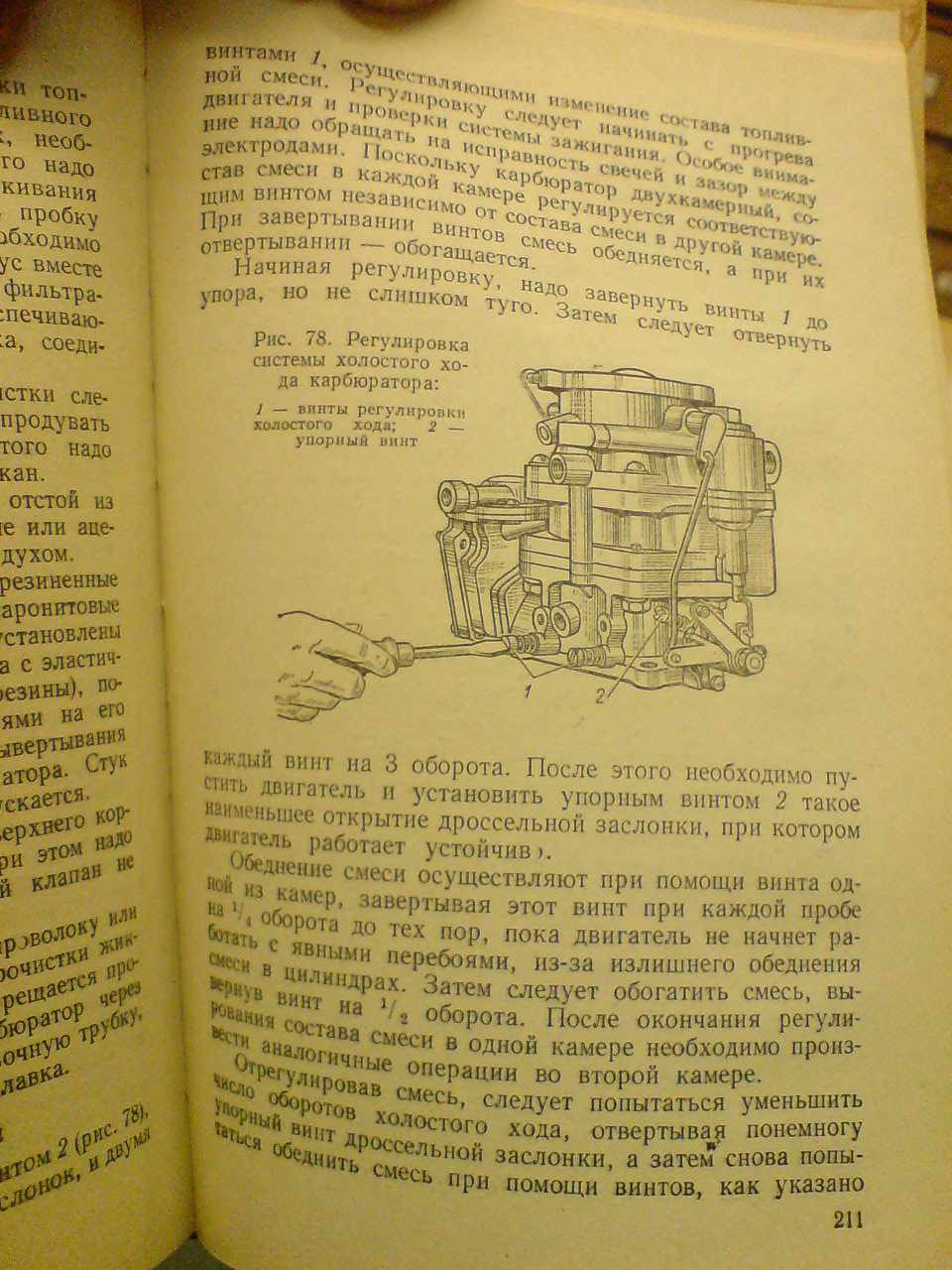

в книге так и написано: винты качества(состава) смеси... если бы я этого не знал и не регулировал карбюратор после промывки перед перегоном - я бы ехал наверное до сих пор...ибо в "стандартном положении" не ехало совсем: пришлось неслабо выкручивать
сам же холостой ход регулируется тремя сразу винтами...

Брат я не знаю про какое качество ты толкуеш но тут написано ВИНТЫ РЕГУЛИРОВКИ ХОЛОСТОГО ХОДА .Вроде по русски написано . Но если тебе интересно то разбери и посмотри . Эти винты стоят под заслонкой и канал идёт к жиклёрам холостого хода ,а то что у тебя(( не ехало )) виновата прокладка между рулём и сидением .Учи работу карбюратора .

все я разбирал и смотрел не раз(и не только в зиле)...и все правильно: регулировка холостого хода и обеспечивает работу двигателя на переходных режимах без "провала" и попыток заглохнуть - и далее в режиме полной нагрузки бензин через нее так же продолжает поступать....так что не все так просто: эти два винта существенно влияют на всю работу карбюратора

Брат Храбрый ты видел какой жиклёр холостого хода на к88 ? сбоку в нём отверстие под бензин посмотри по внимательней ? Ну а если не поймёш , тогда езди с расходом как говорит Егор 1 литр на 1 км .
