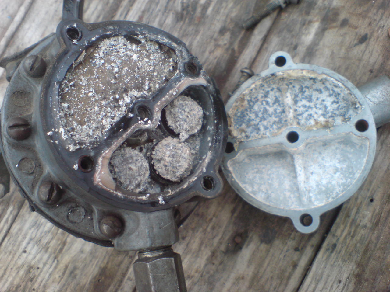

ох не знаю с чего начать...одни эмоции :o
даже то, что работало два с половиной года назад, когда зимой пригнали( чудом доехали как я сейчас понимаю) - сейчас уже работать не хотело...

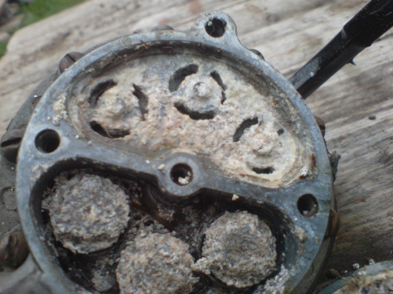

вот например при первом запуске оказалось не качает бензонасос( хотя раньше качал без проблем)
вскрытие показало что с ним произошло пока на полочке лежал:evil:
попытался починить - но надоел и бросил.... достал из заначки несколько Б9 и начал шаманить с ними6 то мембрана протекает, то дубовая сильно, то клапана...вобщем скестил Б9 и резинки клапанов и мембраны от почившего Б10, выкинув металлические шайбы из-под клапанов - с ними никак не сосало.. короче почти два дня ковырялся :mrgreen:

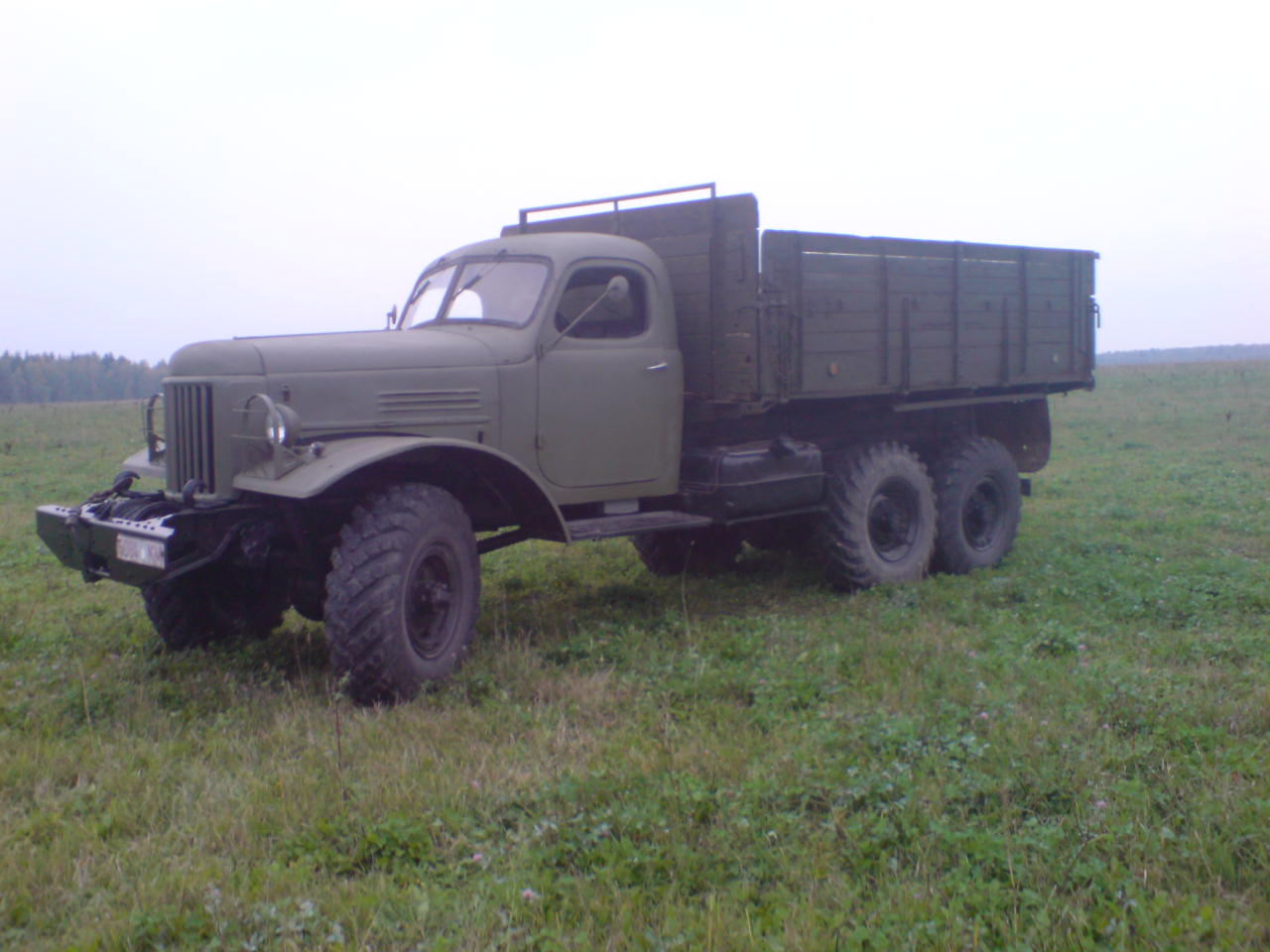

убрал все глюки проводки, накинул кузов - и выполз на поле покататься
впечатления двойственные: ревет, трясется - и не едет ничерта!... пятая передача начинается с 15 кмч... с низов тянет отлично - на верхах ну совсем не то.. еле до 60 разогнал.... на резкое нажатие на педаль не реагирует: ползет себе тихонько дальше, постепенно разгоняясь... короче дохнет на верхах совсем ... может карб перенастроить - но боюсь это плохое наполнение цилиндров из-за нижнеклапаннности и длинного коллектора... все-же ожидал большей резвости на разгон от такого мотора на порожней машине с тяговитой трансмиссией.. как -никак динамика это важный показатель
вот к рулю кстати никаких претензий - ну малость не поворотлив, ну на кочках не поймать - но рулится очень легко
в 5 утра рванули в Минск снимать с учета, толком не обкатав
расход порадовал - порожняком 25 л при крейсерских 50-55...хорошо прогревшись Зеленый смог разогнался аж до 70 :roll:
В гаи проторчали\пробегали пол-дня... эти гады хотели на экпертизу оправлять - типа номер на раме не читаем, а шильдик почему-то на саморезах... обычное дело для Жданович... поругался с начальником - сняли наконец..этакая тут ценности понимаешь, привыкли уже к иномарочкам - а тут пьяными слесарями собиралась :mrgreen:

на след. утро мороз минус один, в радиаторе вода - сам Зил ночевал спрятанный от гаишников в небольшом лесочке на окраине Минска - а то ж у нас в городе запрещена стоянка грузовых - и никакого "отстойника" и в помине рядом нет( платить за платную стоянку 50 $ не хотелось) ... кое-как завелись, прогрелись - погнали забирать фрезерный станок (из-за чего в принципе и была спешка).. предварительно крутанул трамблер чуть пораньше и снял все "разбалансировочные" грузики с колес - побежал уже 80 и чуть по-мягче.. хотя дхнет на верхах по-прежнему
По прибытию грузим в гнилой кузов пять тонн чугуна, подтягиваем стремянки - и в путь... 150 км
я все боялся что на пониженной придется ползти и ли еще что - но потянул очень даже легко...по прямой на пятой 40км-ч пыхтит себе и все - можно и 50 но боялись растрести.. кузов то гнилой
А вот на горочку туго... так как мотор на педаль не реагирует - тупо ползем то на четвертой то на третей со скоростью велосипедиста...И в аутичных зеркалах не видно ничерта!... зато напарник прямо на ходу лазил из кабины в кузов и обратно снимать панораму с ползущей зеленой черепахи
Доехали отлично, расход с полной нагрузкой 35 литров на сотню
Будем теперь дальше ег ковырять: новый кузов, обшивка кабины и салона, электронное зажигание, подкачка и балансировка колес... ну и мотор над по-резвее сделать, а то фигня какая-то
