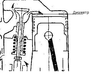

Так дела то в том какая на самом деле площадь камеры сгорания?
Или хотя бы каков диаметр голенища? Наверняка он меньше диаметра цилиндра и тогда недопил получается.

голенище и есть цилиндр,а вот в носке как раз клапана!

Диаметр на картинке, в головке блока , равен диаметру цилиндра? Или всёже диаметр камеры сгорания в головке меньше, ну этой её части?
Автомобиль ЗИЛ-157К и его модификации_Page_047.jpg (36.46 КБ) 8090 просмотров

aviator писал(а):равен!
