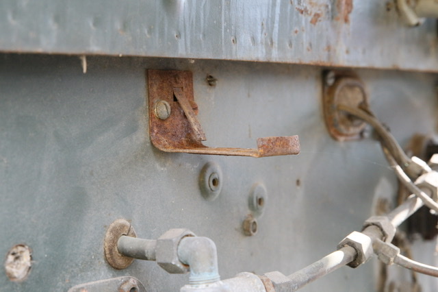

Кто знает что это за кронштейн?
Железный

Re: Мой ЗИЛ 157КГЭ
Сообщение Железный »
Мамонтёнок писал(а):Кто знает что это за кронштейн?
Это кронштейн под маслёнку,вроде как не штатно, может продадите?

Железный писал(а):Это кронштейн под маслёнку,вроде как не штатно, может продадите?
Пока продавать не буду, особой нужды нет.
Re: Мой ЗИЛ 157КГЭ
если зил старый,то может и штатно стоял, на зисах вроде были масленки
Re: Мой ЗИЛ 157КГЭ
Какую маслёнку?
Что там мажется под капотом через неё?
Re: Мой ЗИЛ 157КГЭ
https://www.drive2.ru/l/7351644/
Это зис 150
И на волгах были
