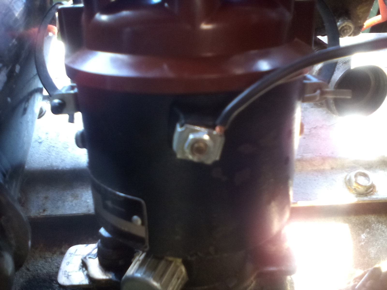

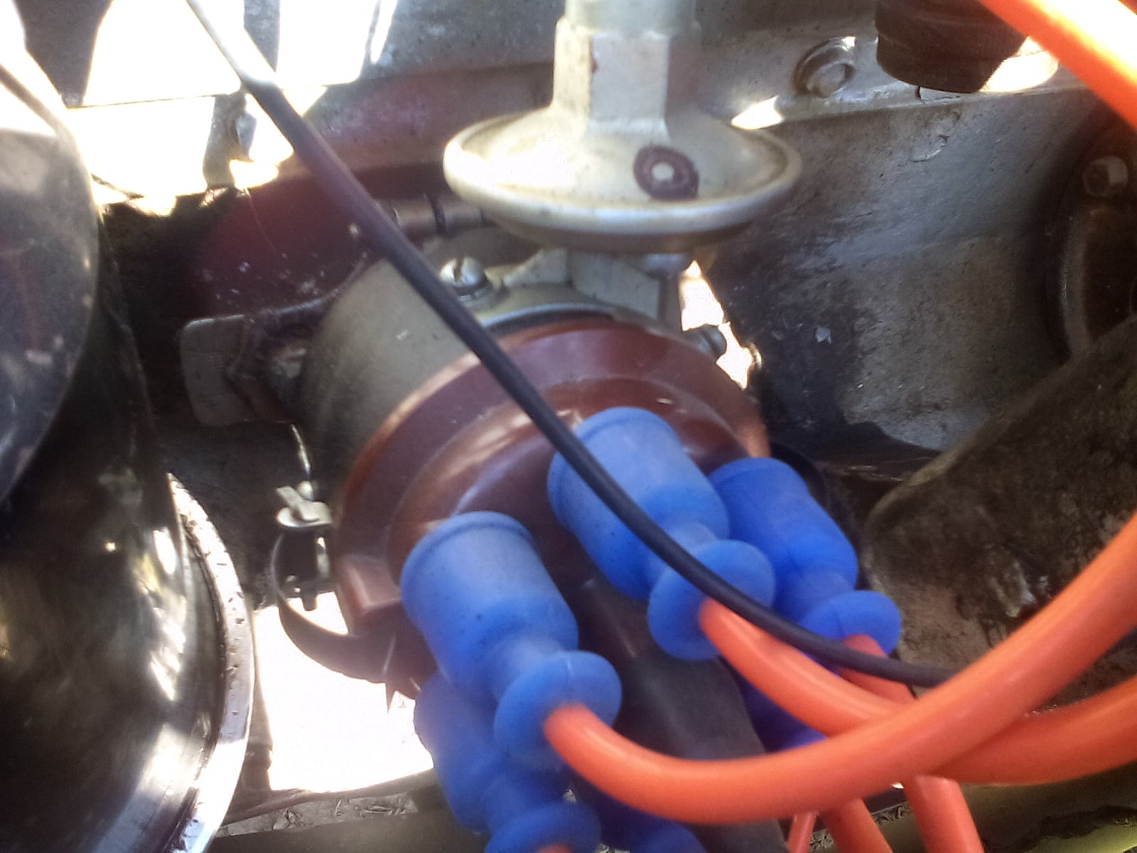

С новой системой зажигания тоже схватывает но не заводиться. Датчики на панели приборов не работают теперь. На трамблере где должен быть конденсатор крышка с литолом( конденсатор так и не нашёл).

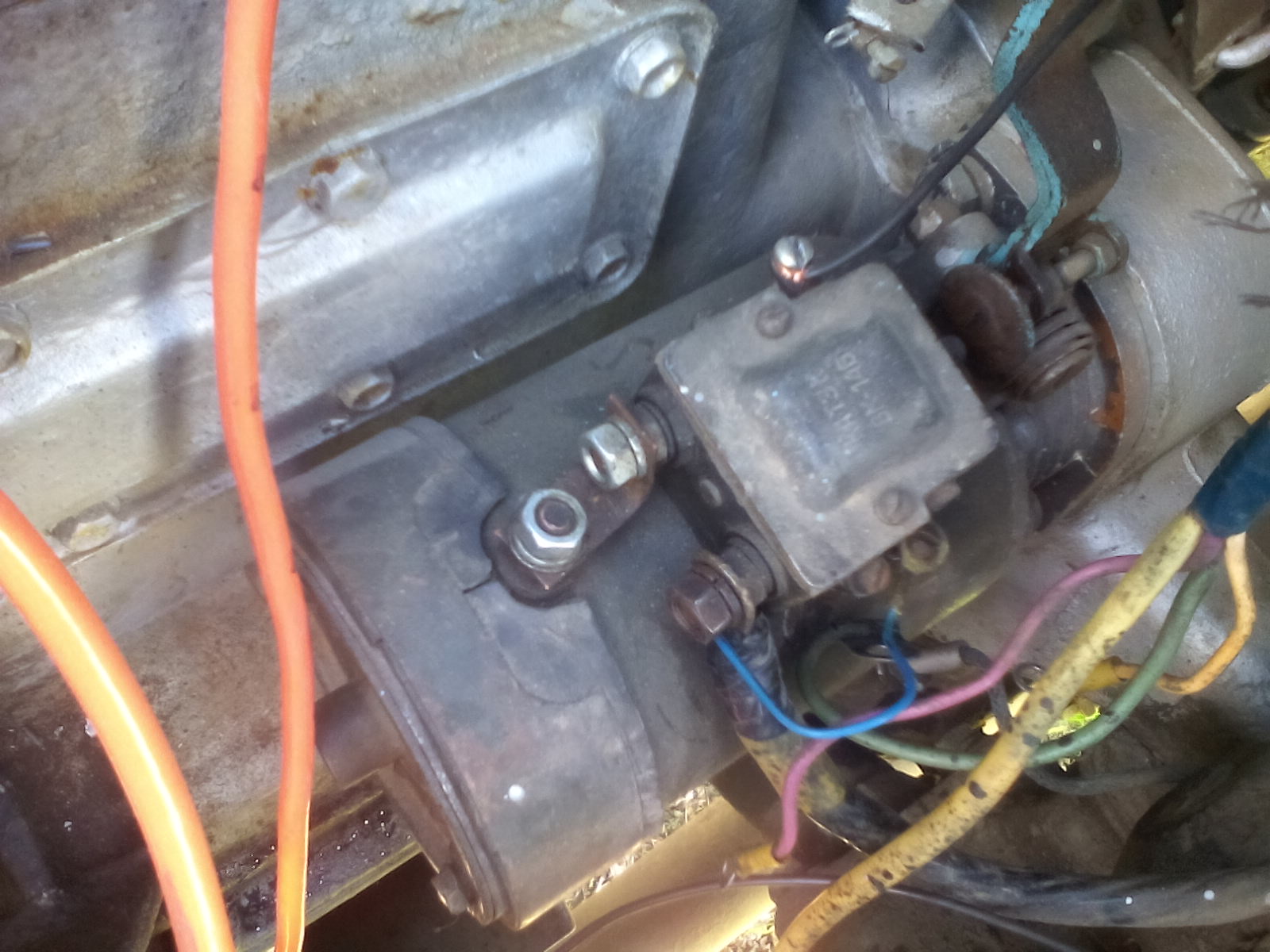

Двигатель работает только когда крутишь стартером причём работает очень уверенно, когда отпускаешь стартер сразу глохнет. Наверно искра идёт только когда замкнут стартер. Подскажите что это на фото ниже:

Arnold111 писал(а):Подскажите что это на фото ниже:
Похоже на фильтр радиопомех ФР-200.
Конденсатор между клеммой и массой.
