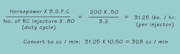

хотя я уже пробовал теоретические расчеты от лошадиных сил посчитать.
мыже не форсируем мотор, а просто сохраняем исходные параметры для начала.
тогда вот еще расчет

Да, все калькуляторы, считающие от мощности, показывают эту смешную цифру. И в самом начале темы я писал, что этот метод расчёта явно не идеален.
