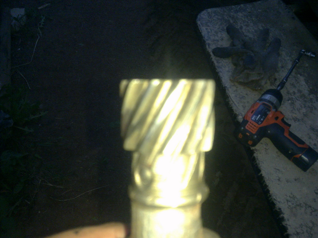

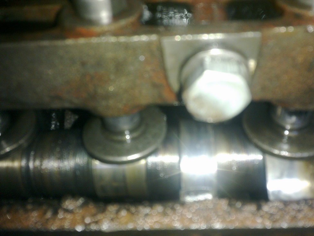

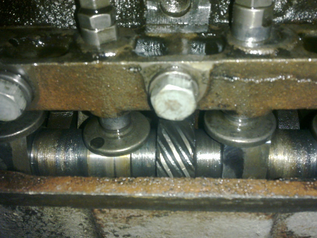

вот фотки распредвала со стороны клапанных крышек.
в принципе места очень мало
но возможность сделать зубчатое колесо думаю будет только в том случае если делать капиталку снимая распредвал и протачивая на токарном или эксцентрик или шестернку привода вакуумного ограничителя оборотов.
похоже это не наш путь.
а вот если.....

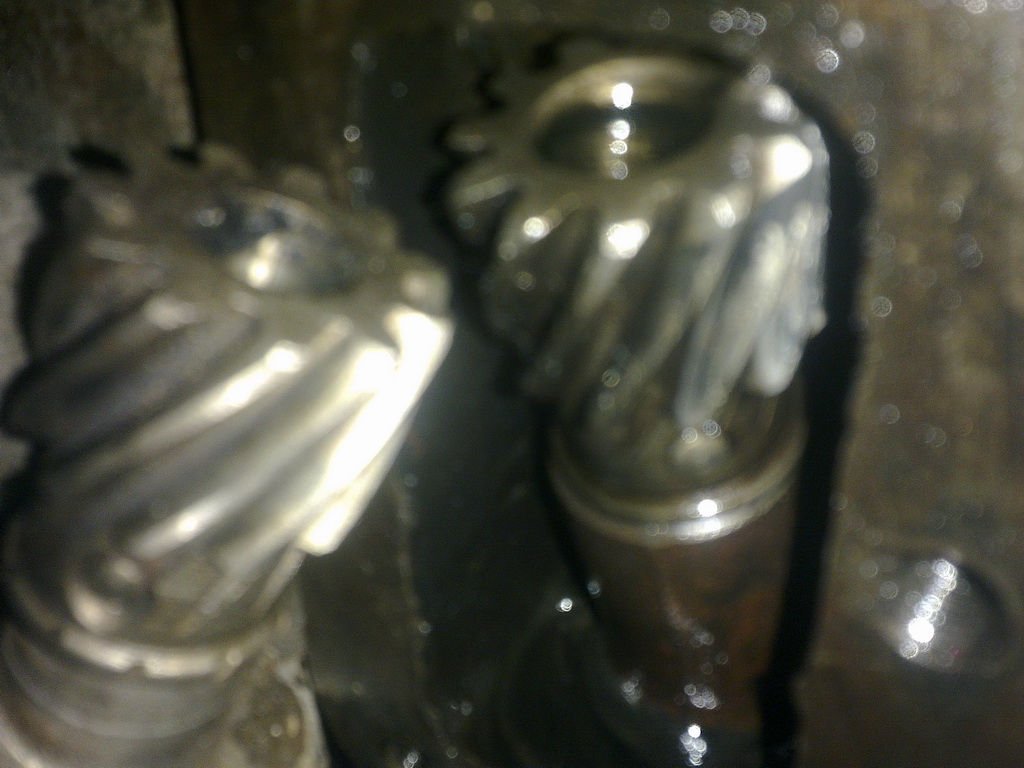

сравнить привод трамблера и привод вакумного ограничителя оборотов, то получается, что этот самый вакуумный ограничитель как-будто специально придуман под установку датчика холла и зубчатого колеса.
осталось только подтвердить, что приводы один к одному идентичны....
кто в курсе? можете подтвердить?
Andrey писал(а):вот фотки распредвала со стороны клапанных крышек.
Да места вообще нет...
Andrey писал(а):но возможность сделать зубчатое колесо думаю будет только в том случае если делать капиталку снимая распредвал и протачивая на токарном или эксцентрик или шестернку привода вакуумного ограничителя оборотов.
Что-то, Андрей, я не совсем понял про привод вакуумного ограничителя оборотов. Он ленточного типа с эксцентриком, стоит под карбом и работает от вакуума, создаваемого работающим движком. Никаких шестерен там нет и с распредвалом никаких взаимосвязей... :?
На второй фотке - это шестерня привода трамблёра. Коэффициент передачи 1:1, поэтому трамблёр вращается со скоростью распредвала...
ЗилОк157 писал(а):Что-то, Андрей, я не совсем понял про привод вакуумного ограничителя оборотов. Он ленточного типа с эксцентриком, стоит под карбом и работает от вакуума, создаваемого работающим движком. Никаких шестерен там нет и с распредвалом никаких взаимосвязей... :?
вот вот ... 1:1
а вот у этой штуковины что с передаточным числом?....
viewtopic.php?t=424&p=5312#p5312
