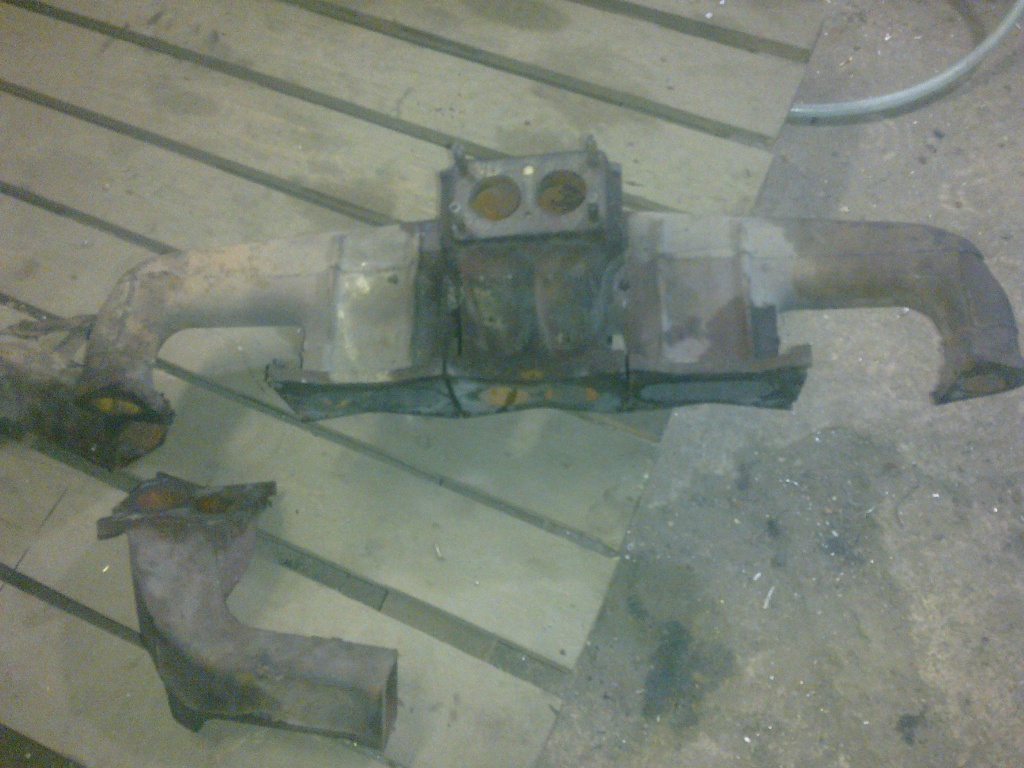

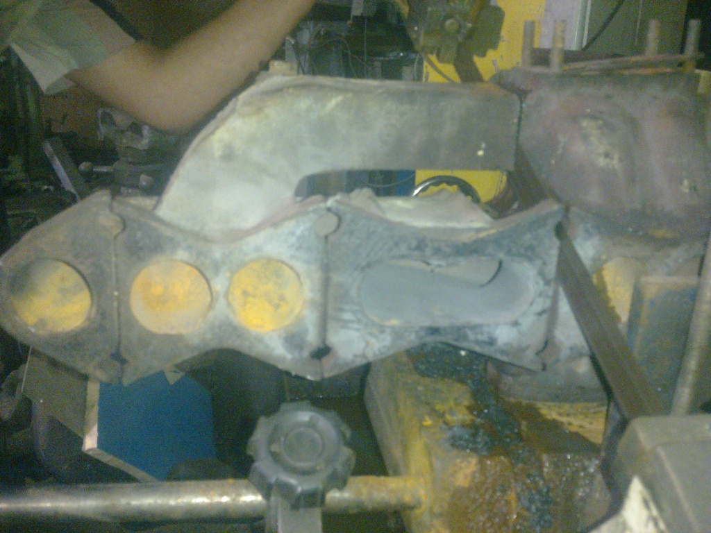

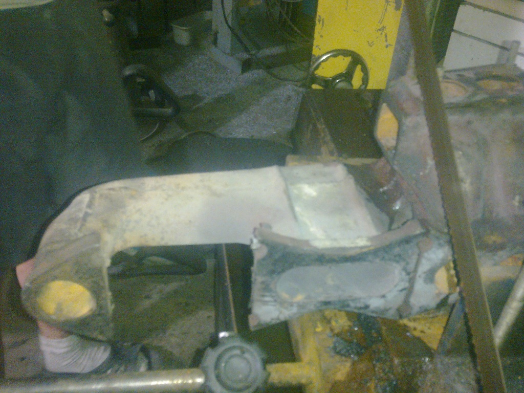

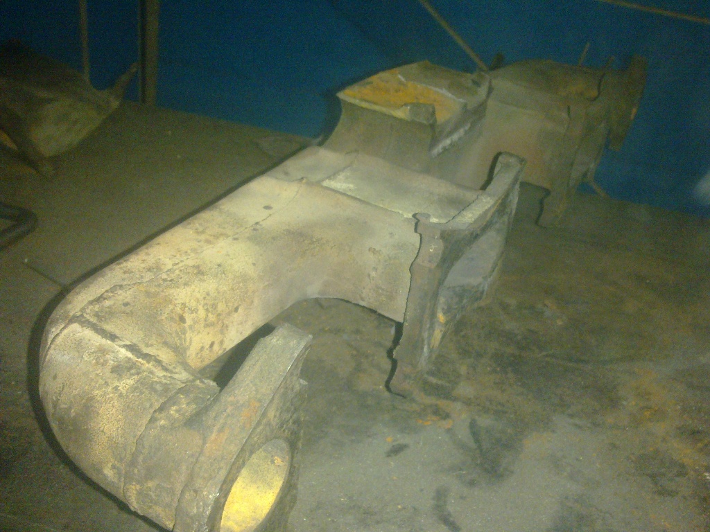

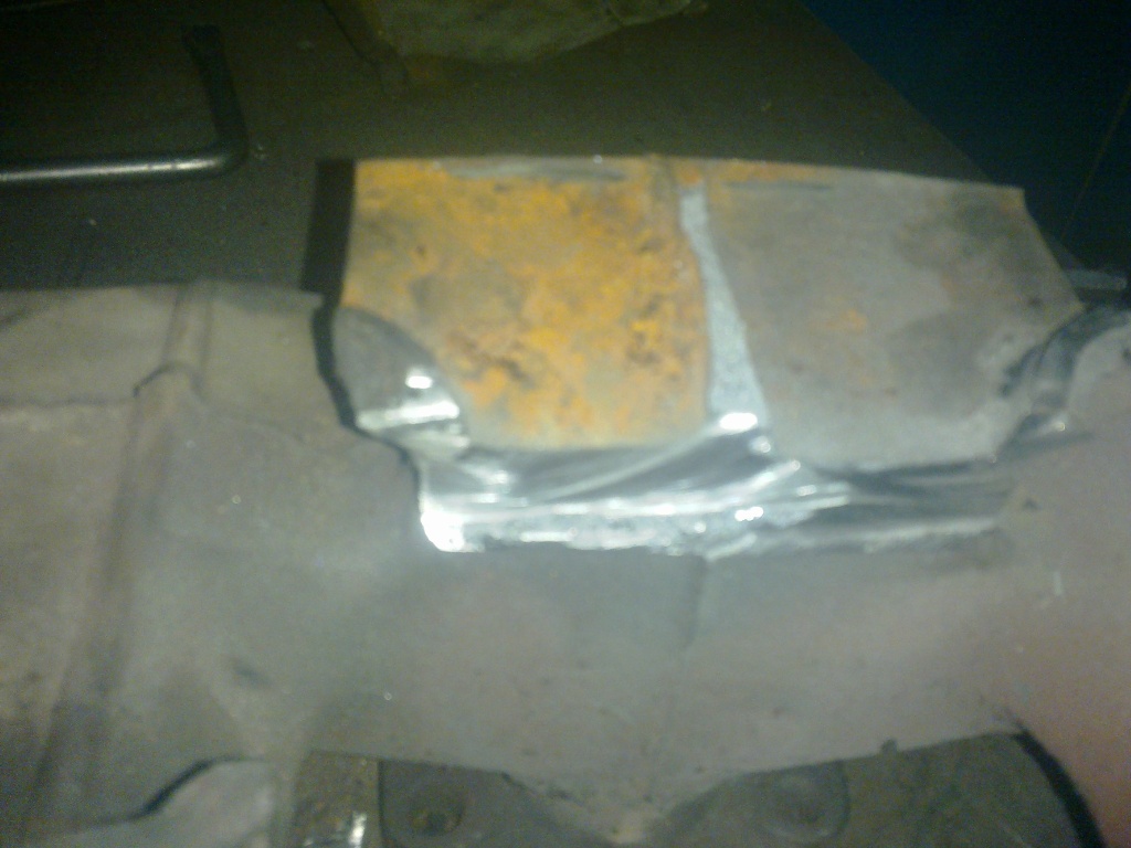

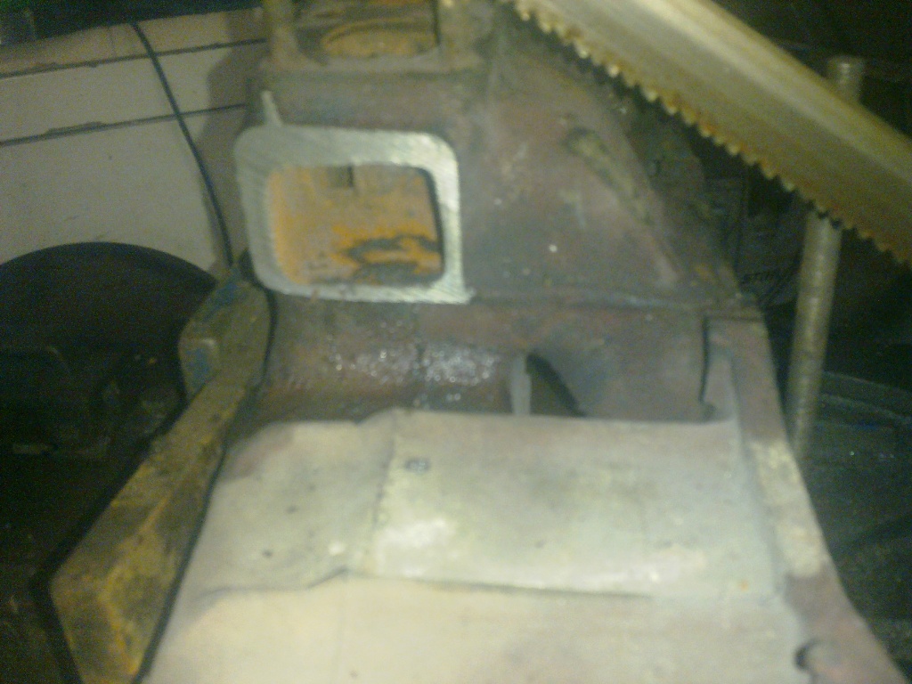

позанимался коллектором
такие вот дела
то есть это если смотреть в направлении изготовления впускного коллектора под форсунки инжектора.
сам коллектор конечно сделан по советски, тощина фланцев вся разная и каждая дарка под шпильку крепления обрабатывалась отдельно только чтобы ровненько было, поэтому при изготовлении фланцев под впускной возникнут сложности с толщиной фланца и равномерностью крепления, видимо придется отделно каждую дырку обрабатывать под свою посадку.
и толщина перемычки между впускным и выпускным меньше 1 сантиметра,
пилится очень легко, но очень легко и расколоть и промахнуться,
среднюю часть резали болгаркой кусками, а боковые элементарно в один прием отрезались.
Andrey писал(а):и толщина перемычки между впускным и выпускным меньше 1 сантиметра,
Ну я смотрю - дело сдвинулось!!!
Как насчёт диаметра всасывающего канала?? Замерить можно?? Я смотрю на фото разницы похоже нет между выпускными и всасывающими...
