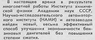

m1609 писал(а):Посмотрите еще вот тут: http://www.zr.ru/archive/zr/1956/11/vys ... ganiiem#14
Не могу скачать,мож получится у кого?
отличная статья!
есть идея что 120ВК исследовали в направлении факельного зажигания, а вовсе не просто в изменении нижнеклапанного механизма на верхнеклапанный.
возможно это и сыграло против.
если бы просто перевели движок на верхнеклаппанный вариант с минимальным усложнением, то возможно было бы нам счастие, а так была проведена изыскательная работа на тему факельного зажигания и все, проект оказался возможно именно по внедрению деньго-ресурсоемким, что копеечно отлаженное производство обычных моторов взяло верх.
обеднить смесь и полностью ее сжеч... похоже это про нас...

Факельное зажигание - фуфло..пробовали ,делали..счас ни одого мотора не найдеш. А в это время весь мир разрабатывал правильные моторы. К нашему позору ездиют на них. факельных не бывает моторов. ибо это тупик.
Добавлено: 11 май 2013, 10:26
Andrey писал(а):отличная статья!
Тут чётко сказано кто этим занимался.
Был бы Газ в Москве, а Зил в Горьком, то, возможно, мы бы читали не про 120ВК...
Насколько я понимаю тогда музыку заказывало МО, а ему, по какой-то не понятной причине, 120ВК было не интересно. По этому поводу вспоминается эпизод из "Фореста Гампа", когда врач осматривает его ноги и говорит: "Мышцы у него крепкие, но кости кривые, как мысли у политиков!"...
