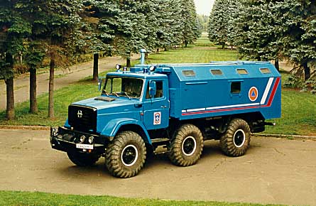

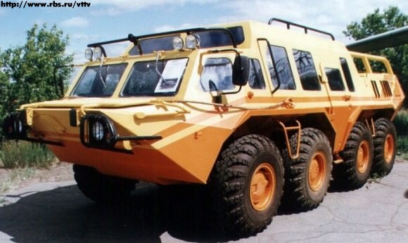

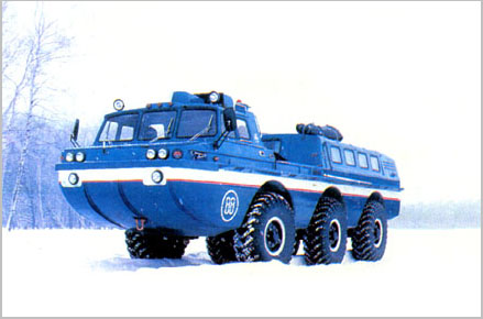

Там есть и теория и описание дифференциалов с чертежами, в том числе и для ЗИЛ-157. Если точнее, то муфты свободного хода. И отчет об испытаниях. Муфта ставится взамен стокового дифференциала. Я занимался этой темой несколько лет назад, в Красноярске стоимость изготовления была в полтора раза дороже заводского дифференциала ГАЗ-66.
При правильном использовании автоподкачки и свойств мотора и трансмиссии ЗИЛ-157 проходимость его не хуже чем ГАЗ-66 и машин с блокировкой. Поэтому до практической реализации дело не дошло.
Про "волшебный" мост ГАЗ-66 твердят на всех форумах. На самом деле ничего там волшебного нет. Мне не раз доводилось вытаскивать ГАЗ-66. Установка дифференциала повышенного трения в машины 6х6 улучшает проходимость незначительно, а вот износ резины возрастает существенно.
Чтобы ощутимо улучшить проходимость требуются достаточно сильно переделки. Это очень дорого. Это будет другая машина. Проще купить что-нибудь типа ГАЗ59037, ЗИЛ 4906 или ЗИЛ 4972.
Если и это недостаточно проходимые машины, то купите "Витязь"
ЗИЛ 4906
