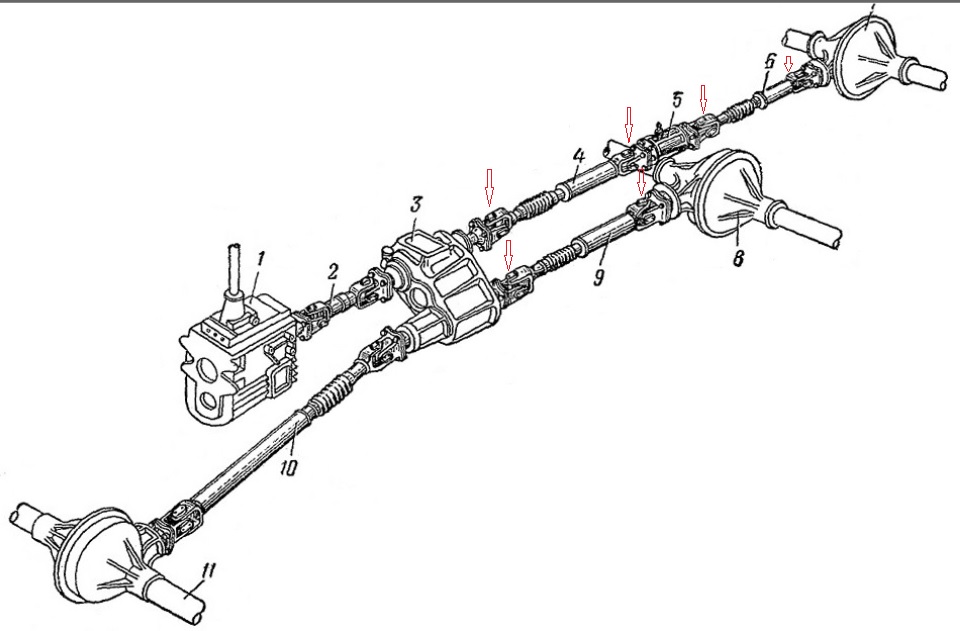

Ты имеешь ввиду установку фланцев промопоры по шлицам на валу, при сборке промопоры? Чтоб крепёжные отверстия под кардан на фланцах располагались на одной линии друг против друга? Или я недопонял что-то? Уточни.. Может картинкой какой проиллюстрируй..Аркадий писал(а):Арк писал(а): С поросенком есть одна тонкость - оба кардана заднего моста должны быть установлены одинаково.

Вилки всех карданов трансмиссии 2-го и 3-го мостов должны быть сориентированы одинаково. Это достигается правильной установкой фланцев.zheka73 писал(а):Ты имеешь ввиду установку фланцев промопоры по шлицам на валу, при сборке промопоры? Чтоб крепёжные отверстия под кардан на фланцах располагались на одной линии друг против друга? Или я недопонял что-то? Уточни.. Может картинкой какой проиллюстрируй..Аркадий писал(а):Арк писал(а): С поросенком есть одна тонкость - оба кардана заднего моста должны быть установлены одинаково.
На каждом кардане (включая основной и кардан переднего моста) скользящая вилка и вилка на противоположном конце должны быть одинаково направлены.
На картинке эти места помечены красными стрелками.
- Карданы ЗИЛ-157.jpg (87.1 КБ) 14609 просмотров

Единственное, ещё один уточняющий вопрос у меня возник..
А имеет-ли значение взаимная ориентация фланцев при сборке: выходы РК среднего и заднего мостов; фланцев среднего и заднего мостов??

Я думаю, что да. После того как выставил все карданы крестовины ходят уже лет пять. Хотя, может и совпадение - попались качественные.zheka73 писал(а):Единственное, ещё один уточняющий вопрос у меня возник..
В книжках и официальных документах на эту тему ничего не нашел.
