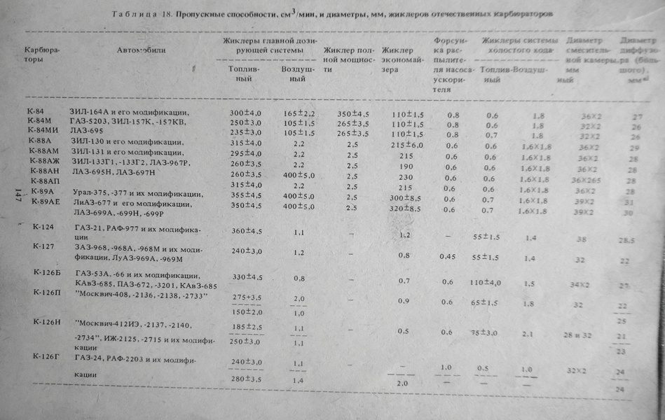

Не могу найти тарировочные данные жиклеров к 84 м..у меня два карба и в них жиклеры с разными номерами ... хотелось бы точно знать, какая тарировка "родная"..
Re: Карбюратор К-84 М
Есть такая вот табличка:
08727 - копия.JPG (212.49 КБ) 25990 просмотров
Немного косячная,хотя из Краткого автомобильного справочника НИИАТ(ну не должны быть одинаковые жиклёры у ГАЗ-5203 и ЗИЛ-157К,ЗИЛ-164А-должен быть К-82М,и пр.)
Когда-то экспериментировал - самый оптимальный вариант - жиклёры 260,можно 250;с 235ми уже не едет.
