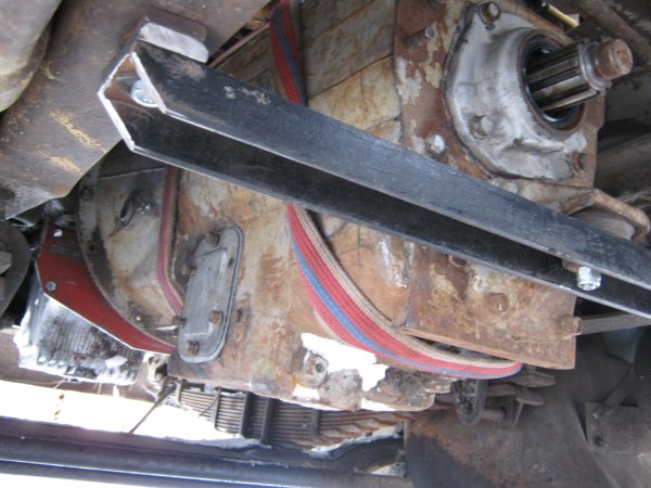

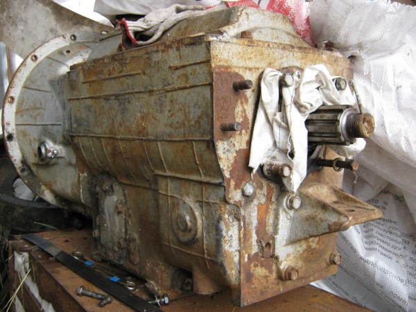

ураловская кпп с 5ой повышающей.

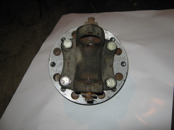

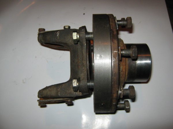

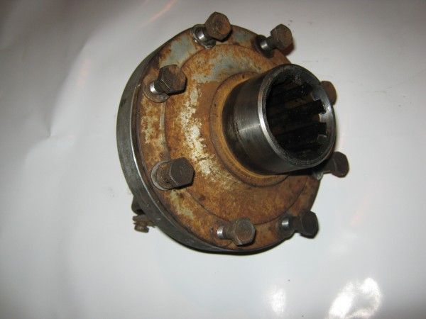

ставим кардан!

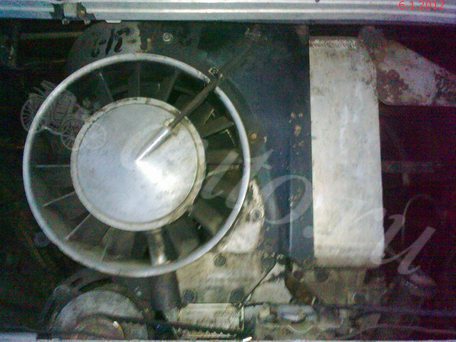

шестерка воздушного охлаждения 125 кобыл ,ставился на газоны-очень хорошо ставиться на мармошу!

Ребята у меня д-240(родной от мтз) стоит машина хуже не стала только одни плюсы
коробку от бычка только не вздумайте ставить, родной хватает - едет км 65 без проблем груженый

а чем не нравится бычковая?
